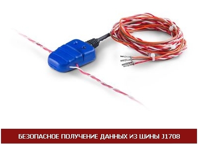

А из беспроводного подключение к CAN что есть кроме кан-лога?
CAN на новой VOLVO
Re: CAN на новой VOLVO
http://www.technoton.by/crocodile/1708crocodile
