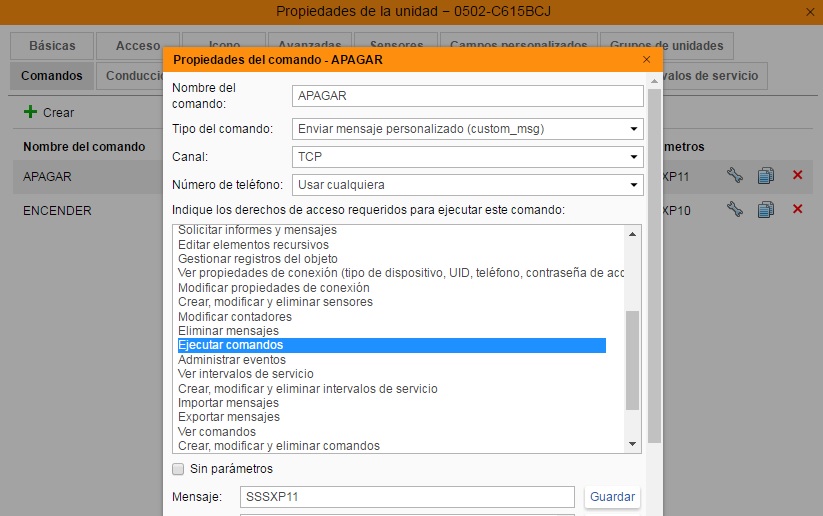

Re: Syrus DCT
Adjunto la configuración.  Debes configurarlo para envío por TCP y el comando NO lleva los signos >< (mayor que / menor que).  Lo unico que tienes que tener configurado el perfil para poder enviar comandos, (desde el CMS le agregas la opción comandos y poder ejecutar comandos: https://docs.telepuls.ru/es/hosting/cms/units/aliases)

Re: Syrus DCT
Muchas gracias por la imagen, te comento yo lo trabajo por medio Syrus pegasus gateway.
