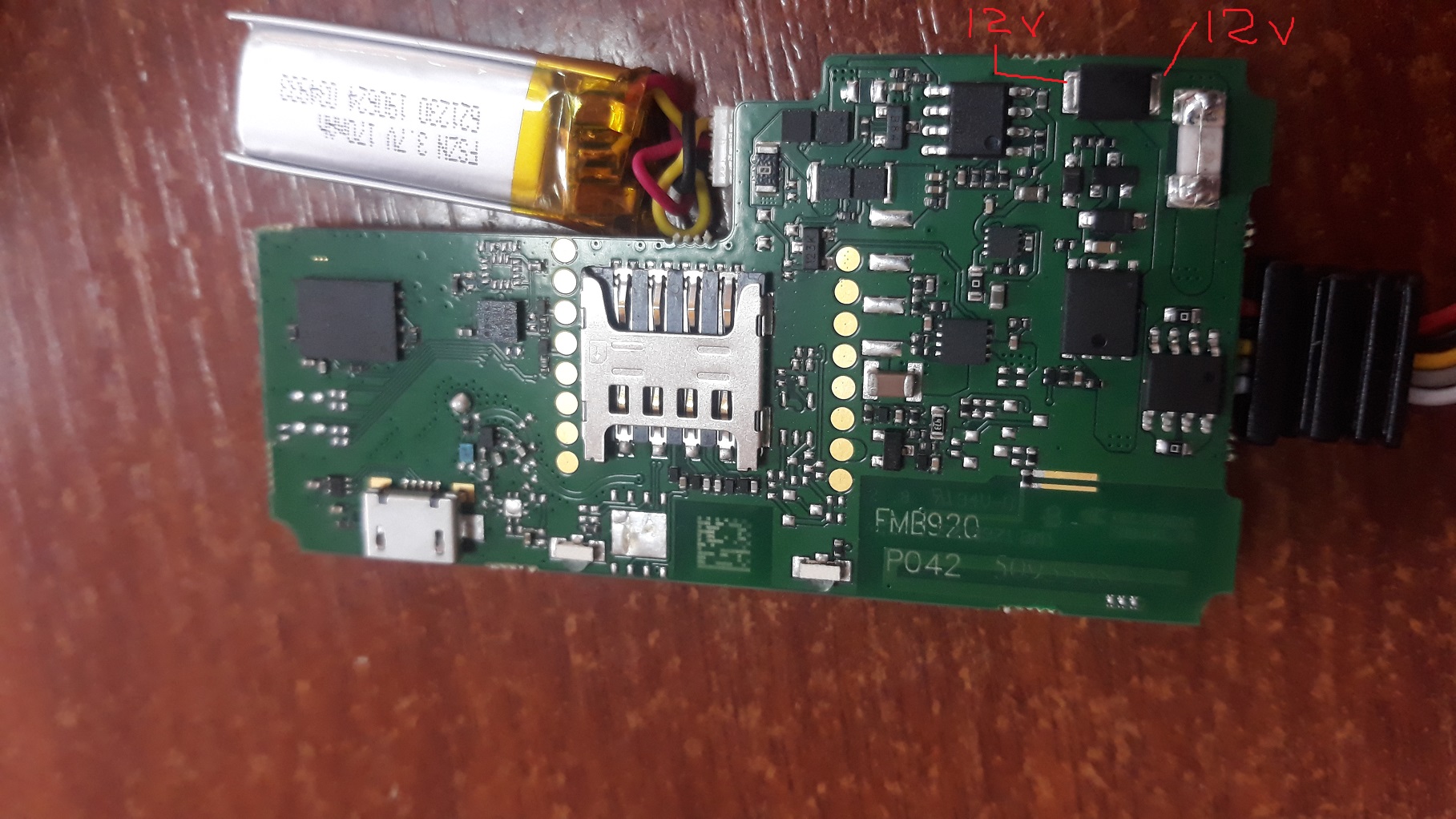

....и что за вырез на плате? под батарейку?
Teltonika FMB900(920)
(edited by Арчибальд 14/03/2017 07:50:58)
Re: Teltonika FMB900(920)
Тоже надеюсь, все верно, под батарейку (FMB920)

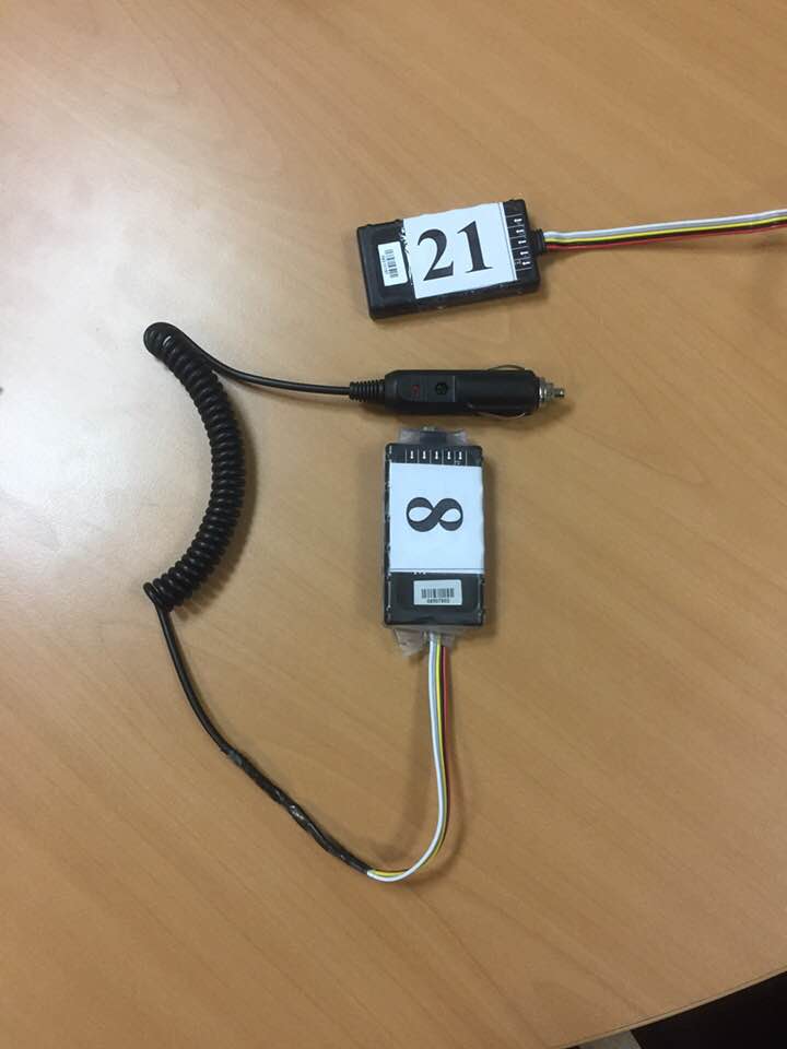

FMB900 vs дорогой трекер. Питание подано на оба одновременно. Вышли на связь через 600 метров (4 минуты примерно). Зеленый- FMB900.

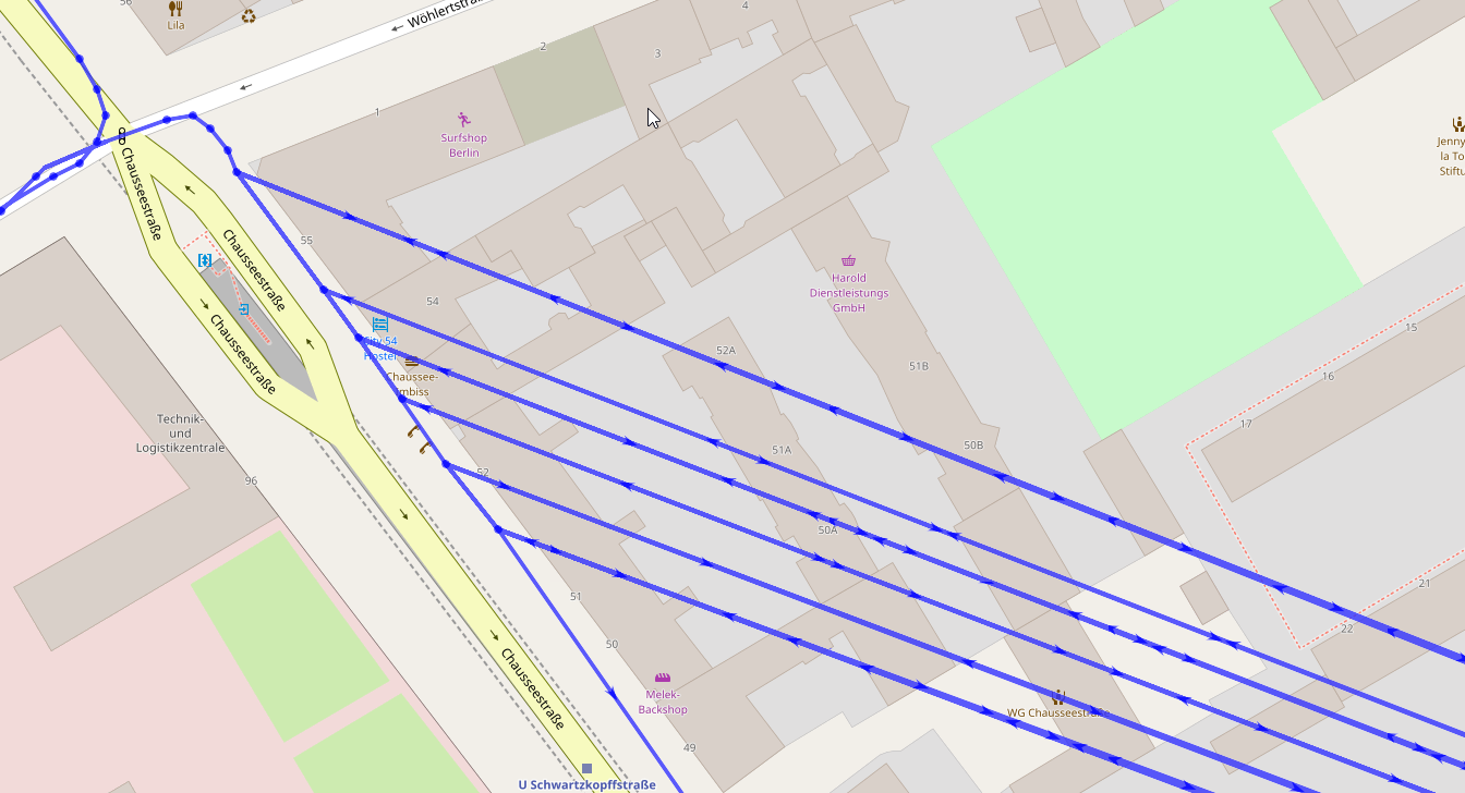

Мне кажется что у нее с приемом координат "не очень", 11ХХ на мой взгляд принимают  спутники лучше, может конечно с ней еще не разобрался? Какого Х, он в SMS пишет что GPS 1 SAT 0, а при подключении шнурком выдает GPS 13 Глонасс 9, Тотал 22 и при таком раскладе не шлет координаты в данный момент(((. Расхождение в показаниях ответ по SMS и при прямом подключении через usb в количестве принимаемых спутников? Почему так?
Может конечно сконфигурировал неправильно , что то криво поставил?
Нет ли у кого конфига путевого?
Если возможно, кинете на почту forza77@mail.ru
И чувствуется, что инженера меняются через раз, то мини usb, то микро usb)))
Тоже заметили, что фигово ловит спутники.

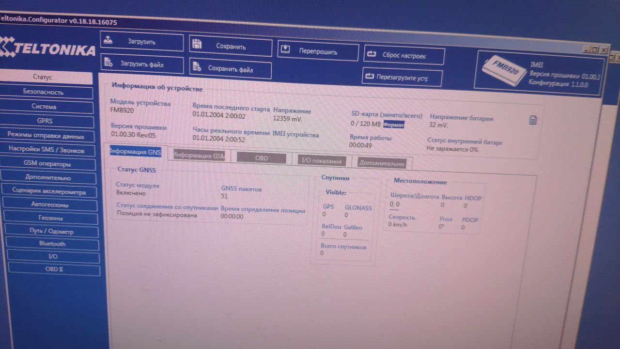

Не могу конфигуратором открыть.
В чём может быть причина?
  • Teltonika FMB900(920)
il254
Обновите прошивку.
У вас не соответствие прошивки и конфигуратора.

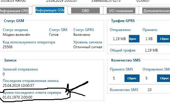

FM920 на прошивке 01.00.22 не работает синхронизация времени через NTP.
Пробовал менять NTP-серверы.
Эффекта нет. В логах - ошибка. Типа, вот такой:
[TSYNC]    ERROR @ m2m_timesync.c(152):NTP Failed! Result:-2 Retry:15s
Это штука делает невозможным обмен данными с трек-сервером при отсутствии спутников.
По идее, в этом режиме устройство должно отправлять данные, ориентируясь на сотовые станции.
Но без точных дата/время это не получится.

Всем привет.  Тестирую FMB920 и наблюдается проблемка, что устройство просто перестает слать минуту, две и т.п. А потом как ни в чем не бывало продолжает отправлять координаты, складывается впечатление, что теряется GSM и устройство не выгружает координаты или вообще их не записывает.
Скрин во вложении
Movement source как установлено?
Более правильно - Ignition. Ну а зажигание - 13-30 вольт если прицеплен к аккумулятору или 12.. если к бортовой сети.
Иначе будет сам определять текущий режим по спутникам и может переключаться в режим On stop
Ну и последнюю прошивку установить.
У меня были большие пропуски, после обновления вроде гладенький трек.
Скрин во вложении
Может это как раз тот случай, при котором советуют протирать контакты SD карты спиртом (где тут писали такое про FMB).
Такой трек обычно рисуют китайские трекеры за $10+, у которых нет памяти.
Сотников Дмитрий
"Автоскан-Саратов"

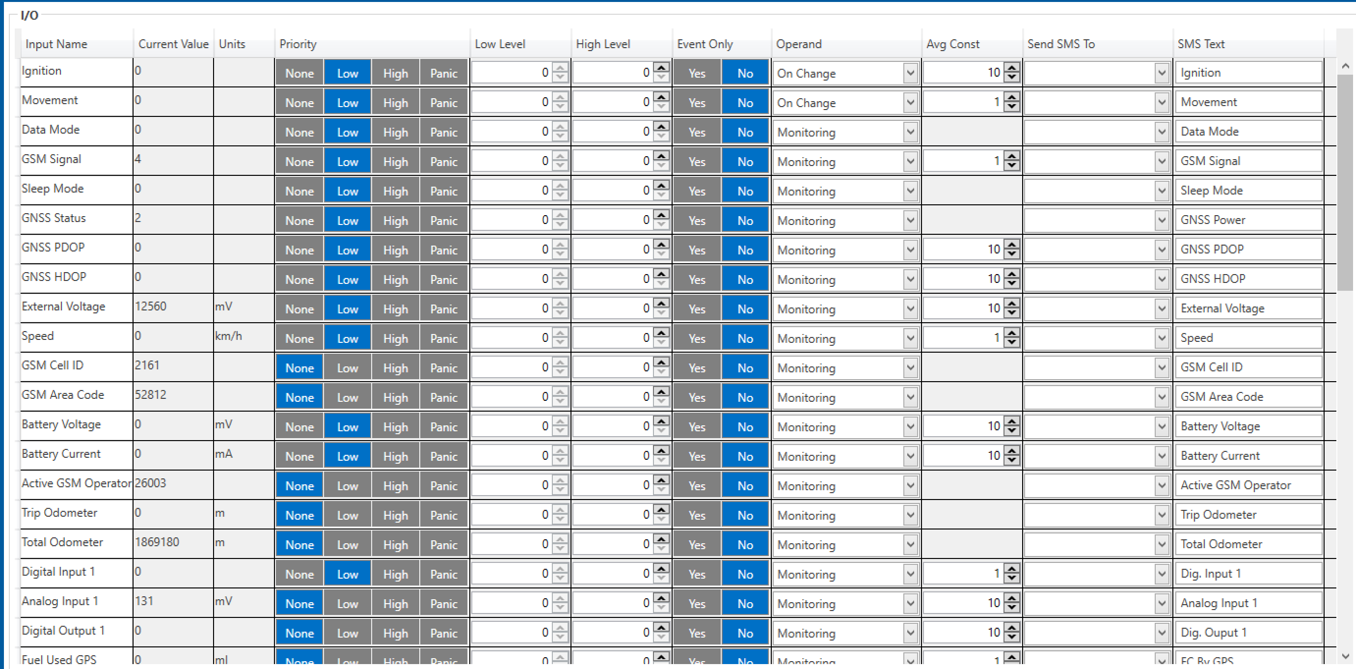

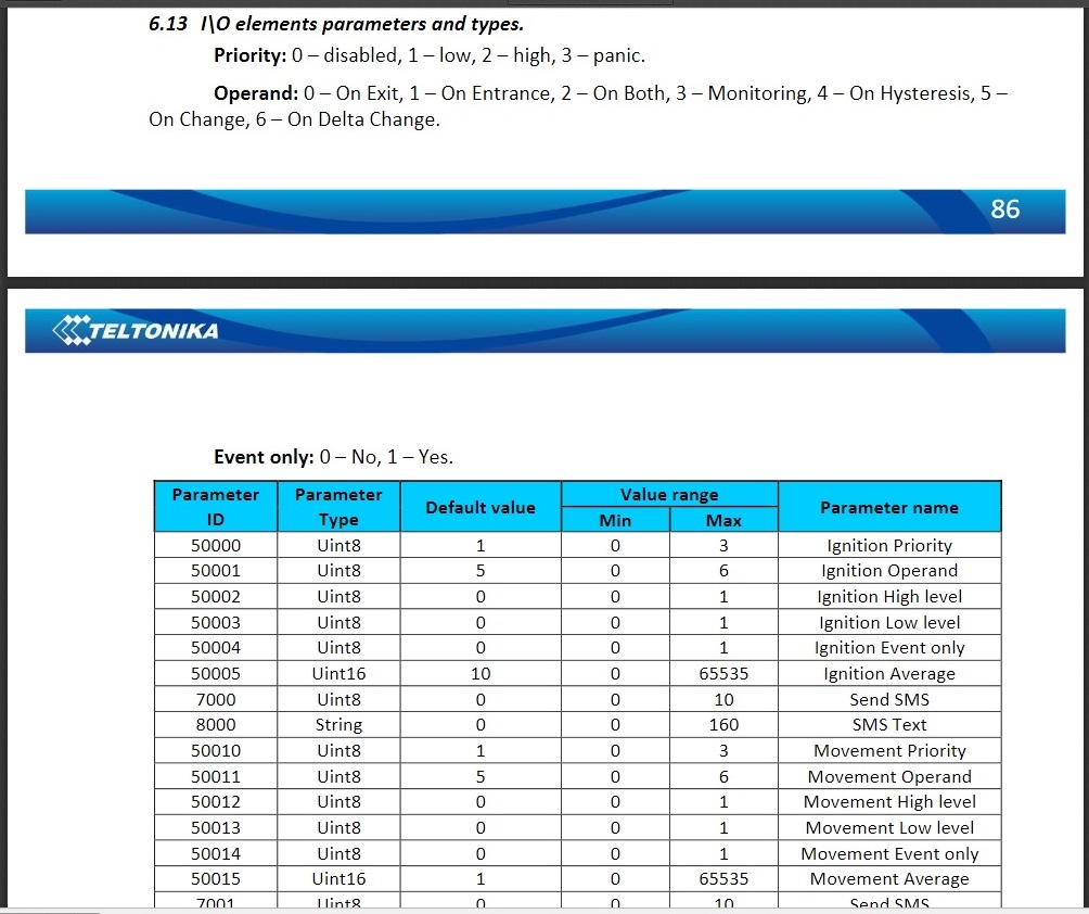

woollen wrote:
В документации расписаны параметры для смс, параметров в сообщениях там либо нет вообще, либо указаны выборочно.
Посмотрел по теме мануал FMBXXX - "FMB900 User Manual V0.24"
Да, перечня параметров в стиле - external power - paramXX, digital input1 - param YY - не приведено.
Но есть список ID параметров - для настроек командами (GPRS,SMS) (см. вложение)
Включая и выключая необходимые параметры можно увидеть, как Gurtam транслирует параметры в param...
Удобство -  на "четверку с минусом", но без представителя Телтоники можно
обойтись.
Доброго времени суток.
Столкнулись с проблемой на 920.
При долгом нахождении трекера вне зоны GSM сети (более 2-х дней), трекер при возвращении в сеть больше не выходит. Помогает только полное отключение питания и внутреннего аккумулятора.
Прошивка Ver.01.00.22.Rev.06
Дмитрий
Казахстан, Алматы
wts.kz

Описание всех параметров io_N добавлено на сайте Teltonika и в разделе "спецификация" на страничке каждого прибора FMB на сайте Gurtam
https://gurtam.com/ru/gps-hardware/auto … cification

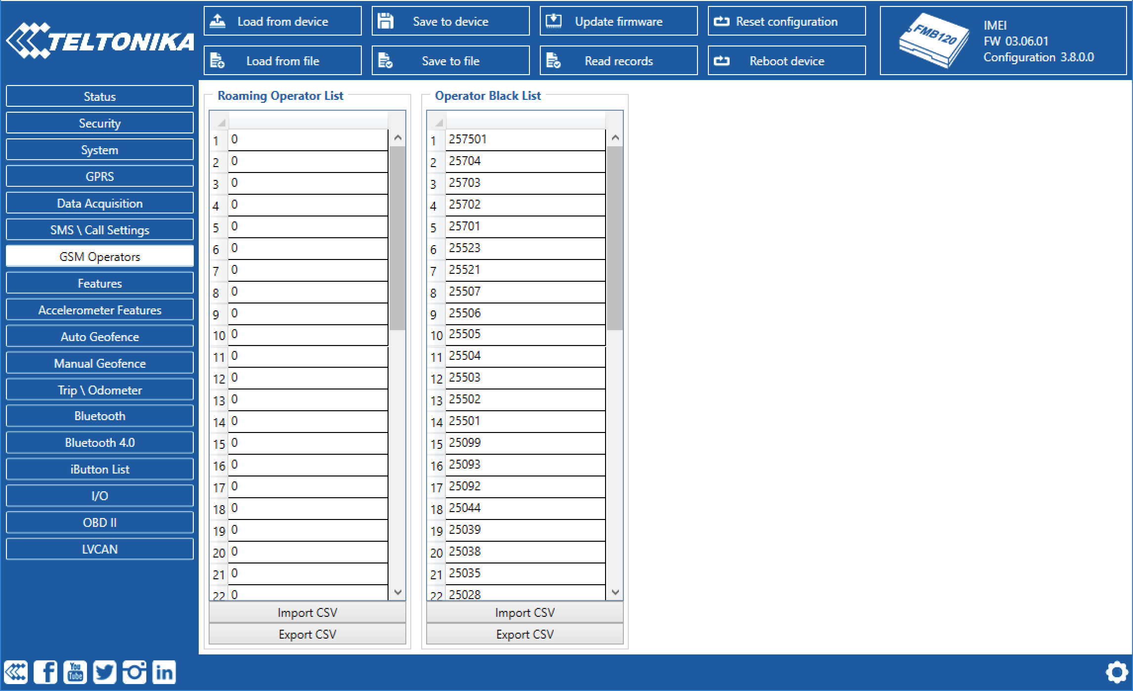

Всем доброго времени суток.
Не нашел где домашнего оператора прописать.
На вкладке GSM оператор только Роуминг и Блэк лист.
Конфигуратор 2.3.0
Конфигуратор 2.3.0
Если верить инструкции, то имеем следующее:
1. Если roaming operator list пуст, то трекер автоматически определяет домашнего оператора.
2. Если домашний оператор внесен в roaming operator list в любое поле, то он все равно определится как домашний, а не роуминговый.
3. Все операторы не являющиеся домашними и не внесенные в список будут считаться неизвестными.
Примерно так.
Спасибо. Но, тогда надо работу в роуминге сделать домашней)

подскажите по настройке- 920ый,  после стоянки - рисует трек не с места стоянки а метров через 50.  при этом по карте пролет рисует .
засыпание отключено.
Определение движения (movement source )поменяйте на другой тип. Возможно стоит отключить статическую навигацию.
вот сейчас сделал так. просто авто будет ездить в роуминг- охота и роуминг настроить
вот по определению движения
Попробуй определение движение поменять на ignition. Зажигание по вольтажу настроить, если не подключено.
Или по GPS movement source.

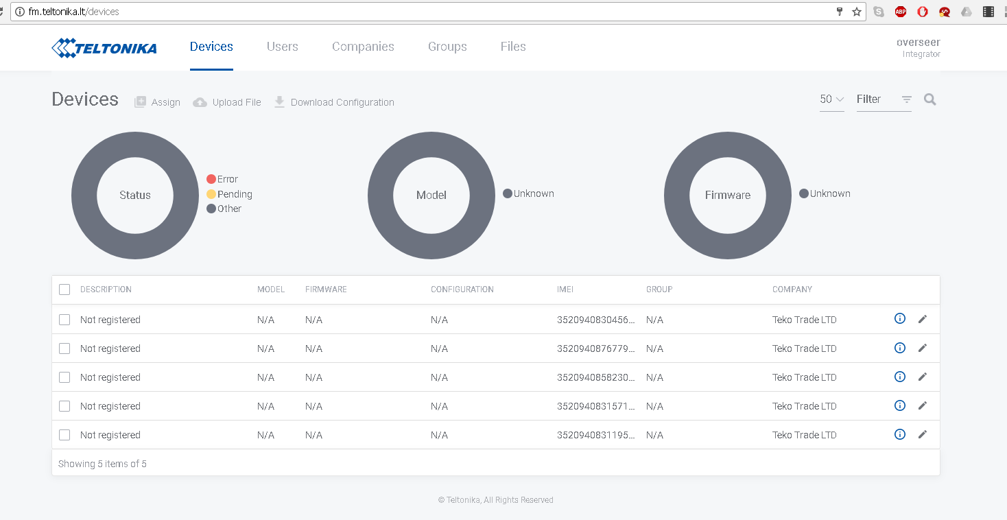

Кто нибудь уже получил доступ к web fota?
http://fm.teltonika.lt/

Запускаю Firmware Updater v2.1.2 он ошибку и вылетает.
пробую подсунуть в Firmware_updater_1.1.0.17 тот ругается что не его файл.
Как быть????  новый конфигуратор 2.1.2 не запускается а старому 1.1.0.17 не нравиться файл новой прошивки.
Windows 8.1 x64/
При попытке прошить из конфигуратора тоже вылетает с ошибкой.

Спасибо! Получил, проверил. Также вылетает с ошибкой (Прекращена работа программы .....)
Что за беда... У кого работает все нормально на Windows 8.1 x64???
ПС. Запустилось на Windows 7 x32 ,без проблем

Из хороших новостей на сегодня - Телтоника начала давать тестовые доступны к Web FOTA.
Приступили к тестам.
Киев, Черкассы, Винница.
http://overseer.ua
по какому принципу дают?
Догадываюсь что пока дают крупным дистрибьютерам, для тестов и обратной связи.
Когда будет запуск в коммерческую эксплуатацию, тогда дистрибьютеры смогут давать доступ интеграторам (предполагается гибкая раздача прав на созданных пользователей).
http://overseer.ua

С прошивками какая-то чехарда получается.
Скачал файл с описанием по прошивками:
https://drive.google.com/file/d/0BwB0hb … sp=sharing
По версиям видно такое:
http://prntscr.com/h6tf5v
То есть прошивки 03.02.XX - поддерживаются всей линейкой FMB
Но, если смотреть по описаниям к версиям, то да:
03.02.03.Rev.00 (recommended for FMB1YX) - от 2017.10.17
01.03.11.Rev.00 (recommended for FMB0X0, FMB9X0) - от 2017.10.19
Бр....
P.S. Файл с описанием прошивок так же доступен на сайте Телтоники:
http://teltonika.lt/product/fmb125-rs232-rs485/
Downloads -> FMB Firmware Errata (En) - Updated 2017-11-03

235
Обновил устройства FMB010 и FMB001 до версии FMB.Ver.03.02.03.Rev.00.e
Прошивка "стала". Устройства вышли на связь с Виалон Локал.
Решил проверить команду getimeiccid, о которой речь идет в мануале к прошивкам: http://prntscr.com/h6xhwf
Работает: https://prnt.sc/h6x993
Аналогично для двух испытуемых устройств (FMB010 и FMB001).
Лежа на окне, спутников видит много: http://prntscr.com/h6xjt8
Но спутников Галилео так и не увидел, хотя опция включена: http://prntscr.com/h6xkg0
Еще из замеченного субъективного: считывать и сохранять конфигурацию стало очень быстро.
http://overseer.ua

Заказчик хочет 30 приборов в прикуриватель .
Показываем номенклатуру, оборудование  - вместе  выбираем ФМБ900.
Подбираем конфигурацию , вставляем сим карту , обновляем прошивку ( это же телтоника) , откатываем.
Прошивка 01.03.13 , конфигурация одна ( прикладываю) .
Перед передачей клиенту , начинаем откатывать на своих машинах.
29 работает нормально , 1 штука под номером 21  не видит спутников и ничего не передает.
Перезагружаем - не видит. Проверяем конфиг - все тоже. Включаем - выключаем - нет.
Танцеум с бубном ,  плюем через левое плечо , немножечко ее трясем - бац - увидела спутники на 2 минуты и снова потеряла....
Какие у кого будут советы?

лучше приложите лог, минут на 5
296
или спит, или не пропай.
Попробуй сконфигурируй провод зажигания. по идее поможет.

Сегодня  сняли с заказчика телтонику FMB900 , которая выходила на связь , потом пропала.
Стали разбирать - прикладываю лог.
Разбирался инженер по установке. Он же скачивал логи.
Обратил внимание , что на флешке 4Мб . Форматнул флешку и 900 - заработал.
Лог после прикладываю.
Сюда же выкладываю письмо инженера.
"Failed to find any record", "Error! Failed to create packet for rec sending" - это записи из лога до форматирования SD-карты.
Модуль не находит записи для отправки, следовательно не может сформировать пакет и считает что ему нечего отправлять.
Вероятная проблема в SD-карте. Либо не происходит запись на карту вообще, либо записываются некорректные данные.
После форматирования таких сообщений в логе нет. Если на SD-карте есть битые сектора, то скорей проблема в скором времени вылезет снова. Если конечно при форматировании битые сектора не были помечены как непригодные для использования.
Умозаключения теоретические и не претендуют на истину в последней инстанции.

Доброго времени суток, коллеги!
Никто не сталкивался с сгоранием платы на FMB900?
С выгоранием не сталкивались.
Мы с сентября закупили 200штук ФМБ 900/920 , у одной был такой брак .
Не куда не ставили. Запрограммировали на столе , на связь не выходила , после очередного вскрытия - открытия , обнаружили осколки.
Позвонили продавцу- говорит - сами виноваты.
и это пройдет
Уже есть мануалы для fmb, в которых указаны ID параметров для удалённого управления настройками webfota?
ID параметра можно смотреть в конфигураторе:
http://prntscr.com/j181e6
есть в обычном юзер мануале, смотрите там.
Не обращал внимания раньше. Спасибо.

Еще такой вопрос:
для симуляции "Ignition" закоротил DIN1 c DC. Но к сожалению на DIN1 постоянно 0
Проверял DIN2 таким же способом, результат тот же - в I/O Info DIN1 и DIN2 по нулям.
Может есть какие-то требования для работы этих цифровых входов?
В настройках терминала активированы дискретные входы?
Пытался найти подобную настройку в конфигураторе, но безуспешно. Можете подсказать на какой именно вкладке и как именно называется на английском эта опция?
Вкладка I/O
Содержимое данной вкладки на скриншоте:
digital input 1 поставь high и вместо monitoring on both.
Тогда сообщения будут сразу приходить при изменении состояния дискретного входа.
К сожалению никаких изменений:
Чудес не бывает. Либо плюса нет на DIN1, либо не активирован.
Откуда, кстати, на fmb900 взялся DIN2?

Здравствуйте. Подскажите, SD карты в FMB920 с какой целью установлены? Если я ее вытащу прибор "в себя" куда нибудь сообщения при отсутствии GSM запишет? Вопрос собственно в чем - при установленной карте прибор не выходит на связь с сервером мониторинга. Как только вытаскиваю карту (нагорячую) прибор сразу же отсвечивает. Зверек следующий
374
Карта не отформатирована

Начните с обновления прошивки, которую стоит запросить и дистрибьютера в Вашем регионе.
https://teltonika.lt/main/wp-content/up … -v0-24.pdf
http://prntscr.com/kj9lb1
У Вас очень древняя прошивка.
P.S. На выпускаемых сейчас трекерах серии FMB Телтоника отказалась от SD карт, уже идет впаянная флеш память..
https://overseer.ua/vazhnye-tehnicheski … -i-fmb120/

Карта форматирована. Несколько раз. В FAT.  Проверена на читабельность писабельность на компьютере.
overseer
ну то есть вывод - ничего не запишет потому как некуда. Прибор был прошит на как вы говорите "древнюю прошивку" сегодня.  До этого была 01.00.19 или 01.00.22 (не помню). Возникла ситуация когда прибор перестал захватывать спутники. То есть включается прибор утром в сеть и не видя спутники может кататься весь день. Если послать cpureset  - прибор перегружался и находил спутники. И после прошивки "древней прошивкой" прибор начал вести себя как неадекват полный, присылая сообщения (скрин).  При чем не сразу, а со временем. Сначала прибор не хотел выходить на связь с SD картой (эту ситуацию я описал выше). Пришлось вернуть 01.00.22. На данный момент прибор работает. Что будет дальше - посмотрим

Купил шеф приблуду FMB920 с рук, сказал надо запустить. Полистал я интернет, добрался до форума. Поделюсь ощущениями. Прибор попался с прошивкой 01.00.32,  с карточкой памяти. С помощью форума и гугла поднял до версии 3.21.5.0. Надо сказать, тот еще квест с поиском прошивок. Не понимаю я производителя, надо кого-то просить на форумах, писать в лички, гуглить. Про webfota вообще молчу. Ну нафига мне тыркаться неизвестно где, искать дистрибьютеров, если я купил прибор и хочу его сам настроить для работы. Ну сделали б на офсайте личный кабинет, ну тариф бы ввели  "заплатил-скачал обновки". Короче бред еще тот.
Дальше начал конфигурировать. Ха. Блютуз там больше для красоты и снятия логов через телефон. Никакой толковой конфигурацией через него и не пахнет. Пробовал завиртуалить на COM-порт через дрова Bluesoleil-не работает. Короче с таким успехом к блютузу можно было добавить опции 3D, 4K и WiFi (жесткий сарказм).
Форм-фактор корпуса убил наповал своей закрытостью. Взял паяльник и канцелярский нож и проделал аккуратно в корпусе дырку под USB-шнурок, чтоб не разбирать каждый раз корпус (напоминаю, конфигурация через блютуз-полная хрень). Потом, когда закинул под панель, оставил в приборе кабель и вывел на кнопку разъем. Стало гораздо спокойнее и удобнее.
Теперь настройки. У меня нет никаких датчиков и т.д. и т.п. Прибор должен просто отправлять координаты. Почитал мануал и опять непонятки со списком операторов. Везде расписано: домашний, роуминговый и неизвестные. Превосходно, а что делать с этим

posttek Если предполагается работа  только с домашним оператором, то в GSM Операторы можно вообще ничего не заполнять. Если нужен (и известен) какой-то конкретный роуминговый, то вот его в Список роуминговых операторов внести. Точный суммарный обьём данных, передаваемых в одной посылке, кажет сам конфигуратор при выборе нужных отсылаемых параметров. Версия прошивки у Вас странная... Вы не ошиблись, она точно от FMB? Насколько я знаю, на FMB сейчас последние 03.17.... , 03.18....

Спасибо за разъяснение по поводу операторов. В блэклист надо добавлять нежелательных или не трогать его, для чего он нужен? И пока не догоняю, как трекер тогда общается с неизвестными операторами. Так понимаю, трекер по умолчанию одупляет, что вставленная сим -это домашний оператор. И его не надо нигде прописывать. Если планируется работа в роуминге, то туда вносятся роуминговые операторы. А неизвестные-это те которые в роуминговом списке не указаны?

Да, все верно. Роуминговые операторы - которые есть в списке. Если оператора в списке нет, то работает в режиме неизвестной сети.

Серьёзно? Проделал отверстие, чтобы был всегда подключен usb шнурок? И при этом пишете что блютуз "полная хрень". Вы бы лучше искали на форуме не прошивку, а мануал.

от бывают такие "настройщики". Все работает со старта. Роуминг есть смысл прописывать если узнать у оператора с какими он за рубежом сотрудгничает.

Роуминг есть смысл прописывать, если планируется работа в роуминге. А она планируется.

Это уже интересно. Вы через проделанное отверстие в корпусе подключаете usb шнур. Верно? Потом подключаете usb кабель в ноутбук и через конфигуратор настраиваете прибор. В ноутбуке блютуз имеется? Если да, то что мешает подключить fmb для настройки к полноценному конфигуратору через блютуз?

В том то все и дело, что я не видел на просторах инета такого способа. Вот ролик, где рекламируются возможности https://www.youtube.com/watch?v=xNlbYHLSSuY  На 17 минуте идет речь о конфигурировании через блютуз посредством пакета Bluesoleil, создающим виртуальный порт. И нифига в ролике не видно, что получилось. Я пытался так сделать, тем более, что через Bluesoleil была масса успешных попыток подключения разного рода приборов, использующих виртуальный порт.  Сколько не рыл в сети, так и не увидел упоминаний о запуске конфигуратора черз блютуз. Да, через мобилу можно воткнуть APN и сервер, также можно снять логи. Но это все. Может я туплю и не нашел способа, но мне кажется, что через блютуз это сделать нельзя. Естественно был бы признателен хоть за какое-нибудь упоминание такой возможности, где это удалось. Конфиг через СМС-ки это здорово, но так можно откатиться и на черно-белую нокию lol
P.S. Кстати,  Handsfree и китайский OBD свисток завязываются нормально.
(edited by Ger_met 25/04/2019 10:18:21)
Не как не может на родной сервер данные передать ( тут дата не обновляется у меня " СКРИН" )  На других сторонних серверах ОНИ РАБОТАЮТ ( у троих проверяли) !!!!   До этого за два года штук 100 завел. Думал проблема в лимите подключение ( Взял новые ОКО НАВИ 8С*--они завелись и данные передают.) 920-е  на сервер заводятся но данные не передаются. . Если, что у меня 16 шт ( покупал 11,04,2019) могу продать.( по себестоимости) в Личку пишите
че то проошивка у тебя старовата.....обновись

440
Ger_met wrote:
rvgu wrote:
обновлялся и на новую и на старою.....так и так пробывал
Если дата не актуальная - не может синхронизировать время.
Трекер может синхронизировать время через моб. есть (настроено по умолчанию) и/или через спутники.
Если время не синхронизируется и нет данных на сервере - проверьте сим-ку и настройки для нее.

441
(edited by Ger_met 25/04/2019 13:58:54)
overseer wrote:
Ger_met wrote:
Уже  прошился на 03,18,20, симка вставил телефон ( интернет есть).  Что там еще настраивать уже  понятия не имею.((((
Ger_met wrote:
overseer wrote:
Скинь конфиг файл сюда или в личку. Скорее всего что-то там не то. Сервер родной -  в смысле? Teltonika-сервер?

471
Здравствуйте форумчане. прошу помощи, так как гугл не помог.
Ситуация в следующем: обратился клиент с жалобой на то, что на авто часто пропадает связь на трекере. Выехали осмотрели, пломбы на месте, индикаторы моргают как следует. Но связи нет.
Подключили к конфигуратору - стояла старая прошивка, версии 01,,,,
Форматнули флеш, начал процесс обновления прошивки, отсчитал положенные 2 минуты, ребутнул трекер, и ушел в постоянный ребут (в диспетчере устройств появлялось устройство USB и через несколько секунд отключалось.
Конфигуратор также завис на этом процессе, ждали долго, без изменений. Трекер перестал гореть индикаторами.

кто встречал проблему- перегорел предохранитель , заменили- трекер молчит, промерил внутренний- сгорел тоже. Где взять схему с контрольными точками -промерять дальше?
Добрый день. После предохранителя стоит деталь типа стабилитрона или варистора. Один конец припаян к предохранителю другой к минусу. Он от перенапряжения "пробивается". Его выпаять и проверить без него. Если заработает трекер, то искать такой или подобный на 33 вольта.

вот припаял перемычку на сам предохранитель. после предохранителя - такое как диод -и с другой стороны платы диод. Через верхний проходи +12, через нижний нет. на одном полюсе +12 второй по нулям. На рабочем трекере - так же.

rvgu то, что похоже на диод, но не диод, называется супрессор. Его задача - гасить кратковременные пики по питанию вплоть до вольт 80. Если он норм, то на минусе у него 0. На плюсе +12 (ну или 24, короче напряжение борт-сети) Если он сгорел, то он жестко садит через себя на ноль, или, что гораздо реже бывает, но бывает, просто в обрыве. Если светодиоды не мигают, в терминал ничего не отдаёт, но после супрессора по схеме есть 12 В, то надо смотреть на ножках питания чипов. Там что-то около 3.3 В должно быть. Если есть, то поздравляю, каюк чипу. Перепаивать смысла нет. И на 90% не гарантийный случай. На елочку. Если на чипе везде ноль - каюк стабилизатору, но может уже и вместе с чипом, а может и нет. Надо уже выпаивать-измерять-проверять на другом.

У меня FMB920 . Не могу конфигуратором открыть.
В чём может быть причина? пробовала перепрошивку сделать устройства, но что-то ничего не получается . помогите

Что пишет конфигуратор? Или прибор вообще не определяется?
Драйвера порта поставили? Внешнее питание на прибор подаете? Индикация на приборе какая?

Добрый вечер. Подскажите, FMB900 выдает вот такой трек. В чем может быть проблема и как её решить?

Скорее всего причина в том что невозможно отобразить правильный маршрут поездки из за малого количества координат GPS, либо нет доступа к спутникам, потому что вы его установили не той стороной не в том месте, устанавливать нужно надписями на устройсве в верх, и лучшее место это под торпедой авто  при этом обязательно трекер должен находится горизонтально.

Нужно смотреть настройки трека, покажи скрин

Есть еще вариант такой - движение определяется по зажиганию, например, а зажигание не подключено.

Спасибо! Проблема решена.

добрый день. кто знает? через FOTA отправил конфигурацию. и в проге пишет В ОЖИДАНИИ... и так без изменений. почему?

Все приборы выходят в fota по расписанию. Видимо, прибор не связывался с сервером с того момента, потому задача в pending.
Но вы можете по смс "стимулировать" выход на связь с fota.

или просто старая прошивка и прибору пофиг

Да, смс меняет соответствующий параметр, а через fota целиком конфиг заливается.

по расписанию это как. нужно дождаться? или же сразу должен обновится? какая команда для стимуляции? FMB 920 рядом.
Дождаться. Прибор постучится на сервер, тот сообщит о заданиях и попробует выполнить. Если не постучится прибор - так и будет висеть в отложенных.
Команда web_connect.

Сдается мне, у вас в секции I/O все по дефолту. Настройте те параметры, которые вы хотите получать в пакете.
558
поменял вкладку I/O, cfg прикрепил
сообщения чуть видоизменились, файл тоже приложил
Я так понимаю это пакет с данными так выглядит?
а почему тогда он не отправляет больше одного пакета?
по кодеку, сервер должен ответить, я отправляю в ответ 4 байта, выглядит так, Teltonika FMB900(920)
но второй пакет не посылается
в конфигураторе такая картина

Всё проще оказалось. Подключал трекер к стороннему сервису. Подключил как тестовый, тест рекомендовал определённый порт использовать. В итоге выяснилось, что для трекеров teltonika выделен другой порт. С ним сразу заработало как часы.

добрый день. Надо срочно подсказать. Киевстар должен переключится в роуминг и жпс должен заграницей работать ЖПС.( в Украине работает отлчно ЖПС) но как пиреехал границу перестал данные передовать.Такое впечатление, что не переключилась.(или водитель ЖСМ глушит)  Можно ли слуйчайно отключить эту настройку в трекере- не переключался в роуминг !!! . или проблема в вдругом !!! нужен срочный ответ ?
На одной машинки все работает, а на второй проблема ?

Всем доброго утра. проблемка следующая пропадают постоянно спутники на приборе и зависает на одном месте. прибор FMB920  уже не знаю знаю куда копать
