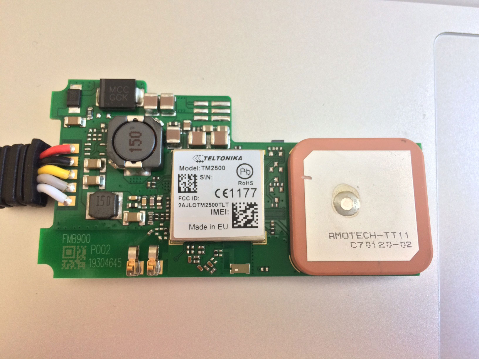

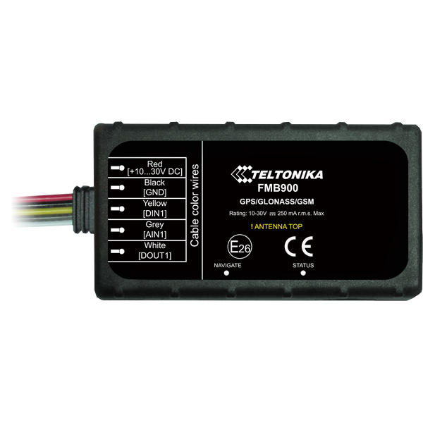

Тестируем новую модель Teltonika - FMB900 Впечатления -  положительные!
Что понравилось сразу- низкая цена. Прочный корпус, к сожалению без влагозащитны.
Что внутри: Bluetooth® 3.0: можно подключать гарнитуру громкой связи с водителем, можно подключать OBD2 адаптер ELM 237, датчики температуры, конфигурировать трекер. Буду на выходных тестировать.
Карта памяти 128Мб в поставке. Можно сохранить 275 млн. записей, поставив карту на 32гб. Посмотрим сколько она (карта) прослужит.
GSM: Quad-band 900/1800 MHz; 850/1900 MHz никого сейчас не удивить...
GNSS:  GPS, GLONASS, GALILEO, BEIDOU, SBAS, QZSS, DGPS,AGPS, Отслеживание: 33/99 каналов сбора
Горячий старт < 1с Тёплый старт < 25с Холодный старт < 35с
Управляющие команды по GPRS! Трекер поддержан Wialon: FMB900  FMB920
Инструкция
Конфигуратор 01.00.19.Rev.02

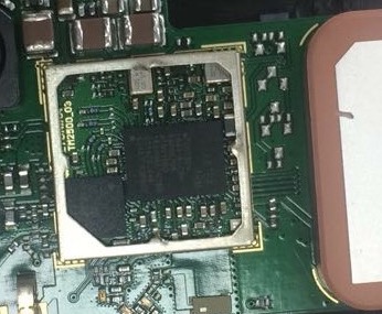

Это жеж Android- внутри TM2500- MediaTek....

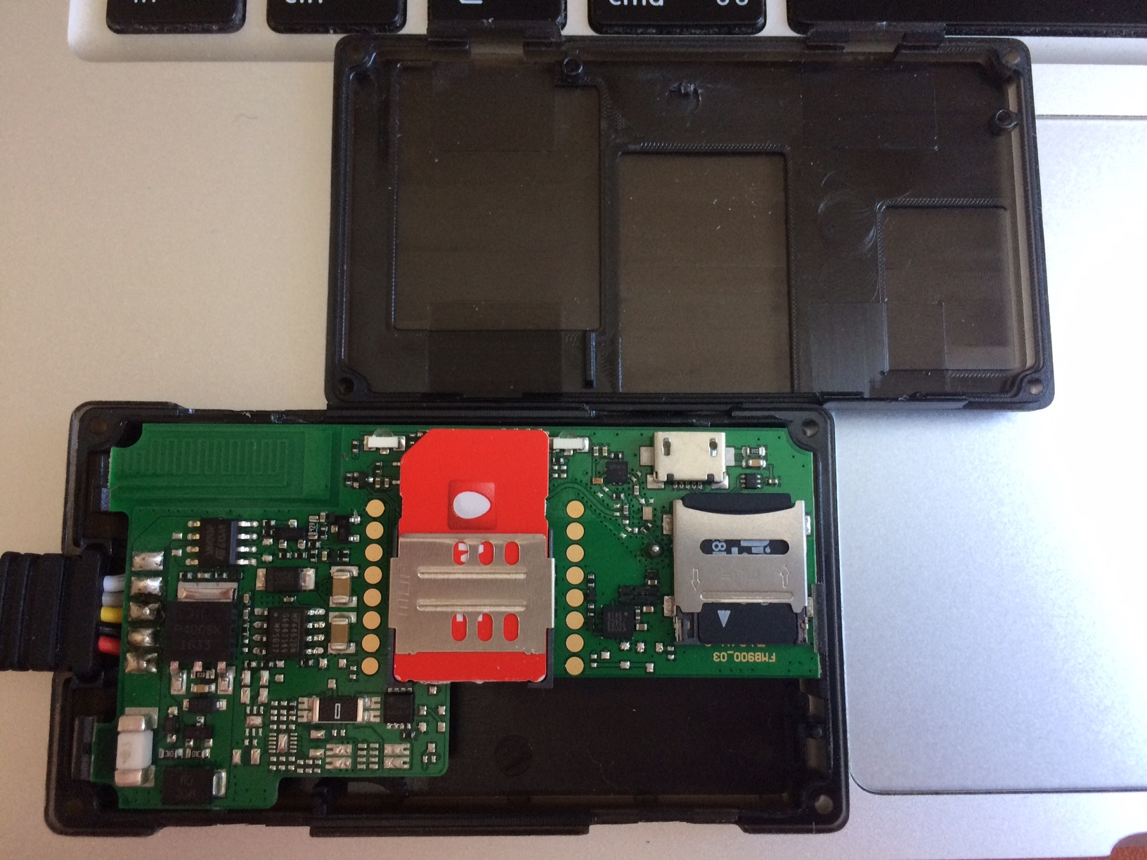

...у телтоник настройки последнее время слетают....здесь надеюсь это решили.
....и что за вырез на плате? под батарейку?

Тоже надеюсь, все верно, под батарейку (FMB920)

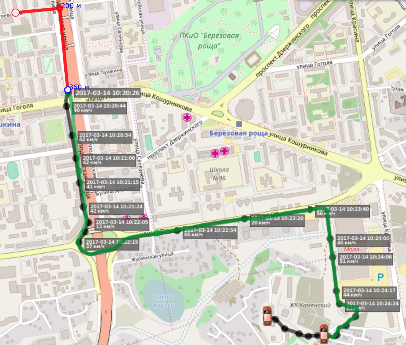

FMB900 vs дорогой трекер. Питание подано на оба одновременно. Вышли на связь через 600 метров (4 минуты примерно). Зеленый- FMB900.

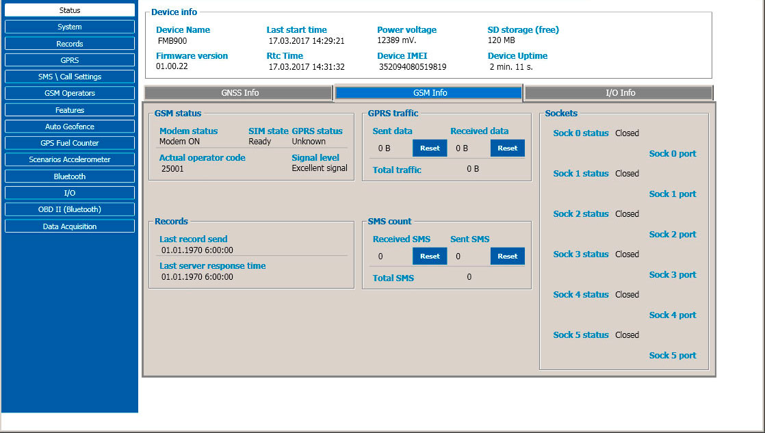

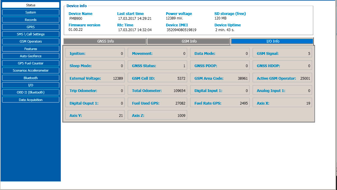

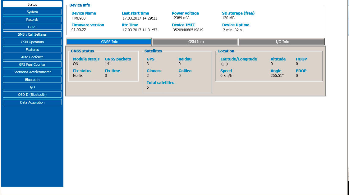

Еще кое- что, этого фичи ждали много лет) в ближайшем времени, в конфигураторе появится появилась функция диагностики! Live I/O elements status window!
p.s. с ELM327 сконектить пока не получилось, разбираемся...

Скорее всего - да.
Сейчас отгрузка изделий с внутренними батарейками - большая проблема.
Не берут изделия с батарейками на авиа перевозки (экспресс почты. грузовые перевозки)

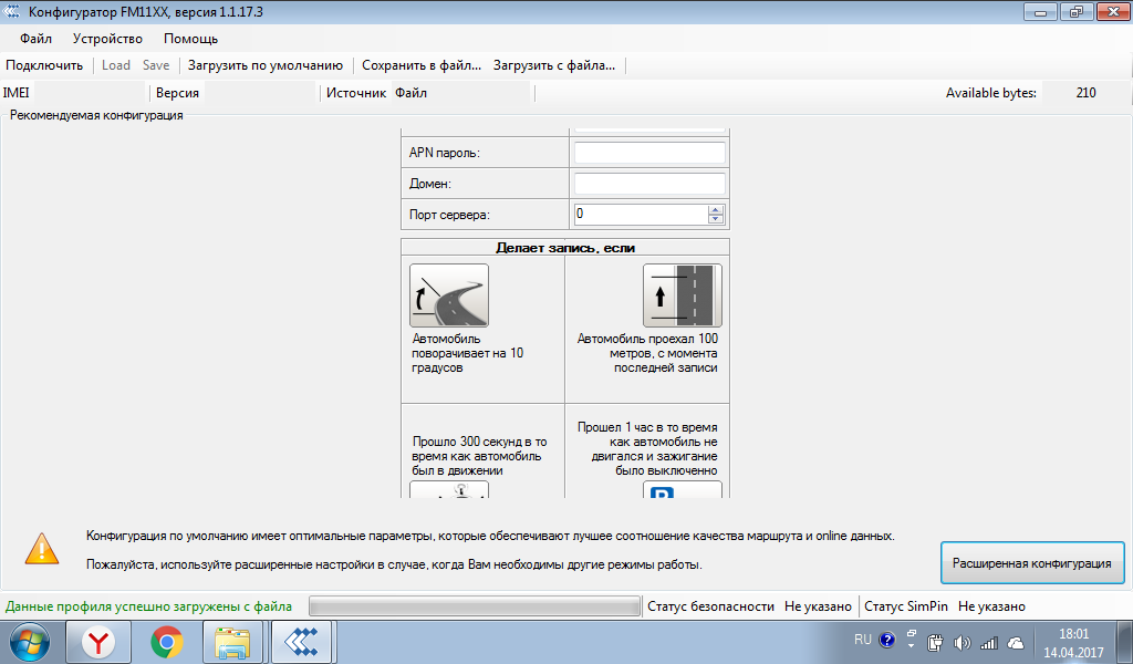

...а как в конфигураторе для 11хх не предлагает оптимальную настройку сразУ?
Teltonika FMB900(920)
Re: Teltonika FMB900(920)
Не знаю, мне не предлагали)))
Так и в 11хх, оптимальная настройка оставляет желать лучшего smile
Изменение курса в 20 градусов? Ну его, такой оптимал)))
..какие 20?
  • Teltonika FMB900(920)
Хорошо, согласен, 10!
Но мой взгляд 10 многовато, ставлю 5.
