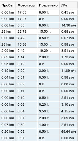

Попробовал, пока неудачно. Литры с литрами нормально работают, но литры на моточасы не делятся - нули в отчетах вместо ответа.
По телефону support пока не подсказал как с этим быть. Ожидаем исправления или разъяснения как правильно писать формулу.

ehouse, maxim_prm, часы преобразовываются в секунды, поэтому результат нужно делить еще на 3600. В остальном на тестовом аккаунте формула [Потрачено]/([Моточасы]/const3600) дала результаты. Скриншот прикреплен.
Если это не то, что нужно, то поясните подробнее, пожалуйста.

Так помогло. Это то, чего не хватало. Всем спасибо!
