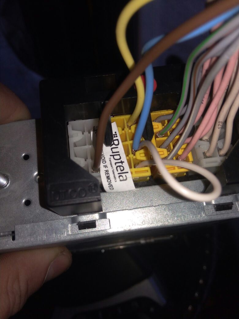

Точку  подключения трекера к тахографу проверили. Все подключено правильно (K-line и CAN2).
Подскажите, сталкивался кто-нибудь с такой проблемой? Что ещё можно проверить?
