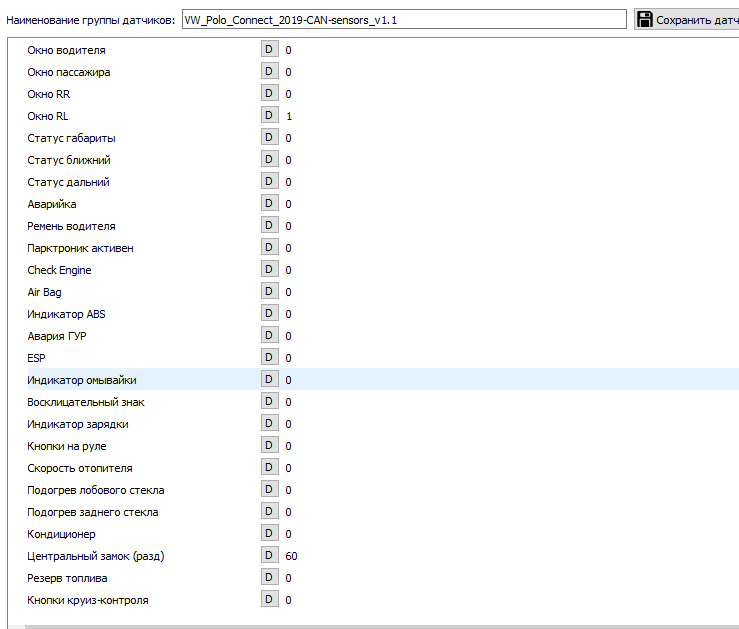

Получилось расшифровать: Топливо, Обороты, Температура, Пробег, двери, тормоз, фары
Кому нужно, пишите в личку...

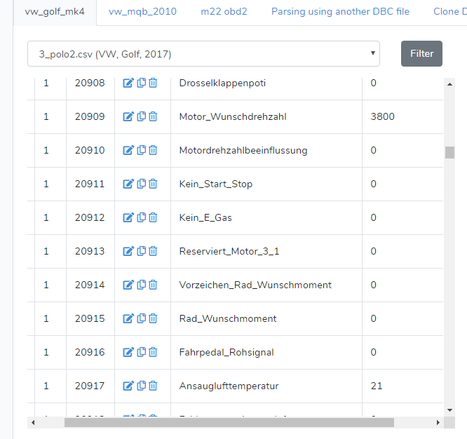

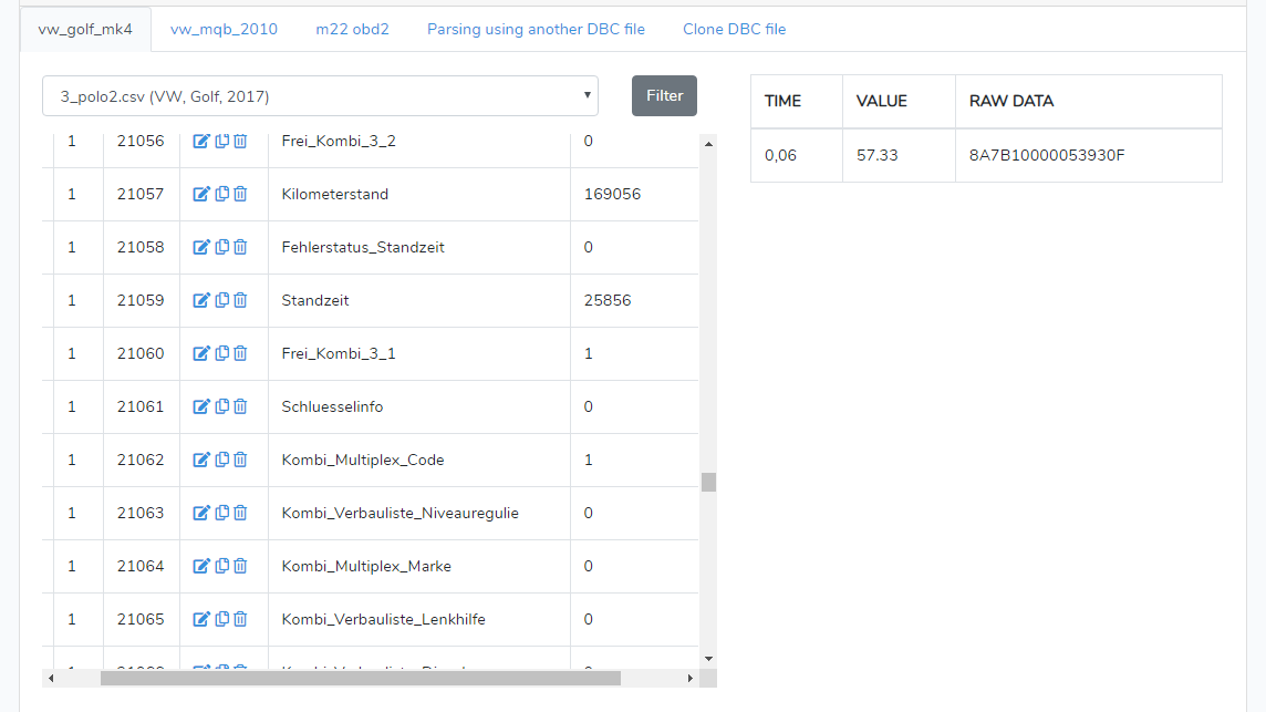

Загрузил в сервис, есть данные. Правда база данных на VW на немецком и для гольфа. На скрине только часть.
проверьте километраж

У меня есть кан с галилео для машин до марта 2020 и после марта 2020
Данные есть:
АКПП
Двери/багажник/капот
Зажигание
Обороты
Педаль тормоза
Аварийка/поворотники
Ручник
пробег
Капот только в редких моделях
