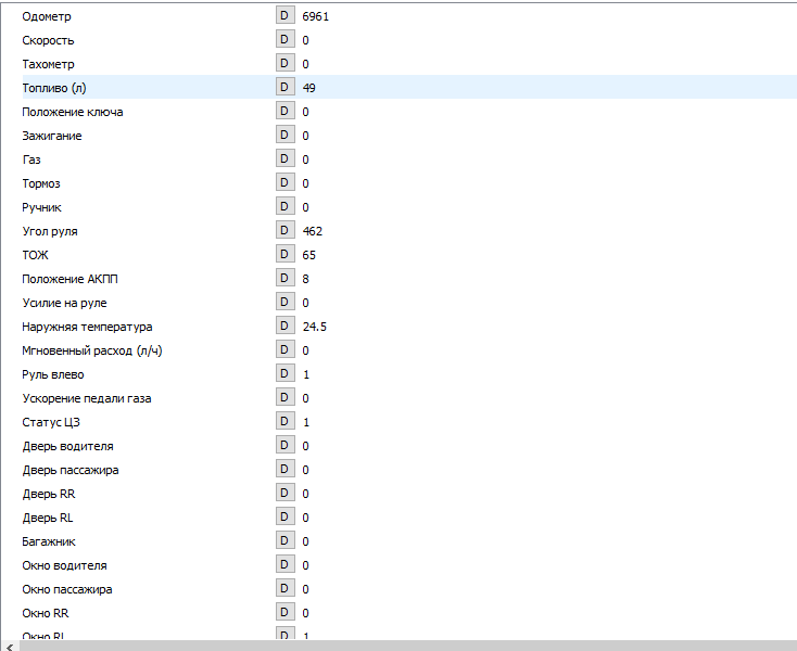

Загрузил в сервис, есть данные. Правда база данных на VW на немецком и для гольфа. На скрине только часть.
