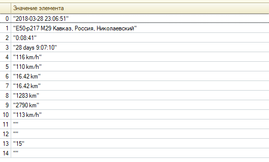

Интегрирую 1С и Wialon.
Отчеты по таблицам статистики строятся без проблем.
Теперь нужен отчет по превышениям скорости, который строит по таблице "unit_speeding".
Запрашиваю стандартным exec_report.
Получаю ответ без массива total, в поле tables, в котором судя по документации должны быть детальные записи отчета (см. скрин).
Однако поле rows соответствует количеству строк отчета, если смотреть через интерфейс.
Пожалуйста, помогите советом, как получить детальные записи по таблице unit_speeding?

Большое спасибо за ответ!
По вашему ответу, что я сделал:
- добавил флаг Итого и Детализация, в настройке отчета Превышения скорости;
- изменил все числовые флаги, чтобы они передавались числами;
Вызываю отчет через API.
Наконец-то получаю tables, содержащий итог по группировке в поле total !
Однако не смог добиться детальных записей по фактам превышения скорости.
В веб-отчете, через интерфейс, получаю детальные строки по транспорту id 13304581.
Через API получаю в total строку, сумму по детальным записям (см. скриншот) -- и это единственные фактические данные отчета, которые удалось получить.

hdworker, нужно ещё после report/exec_report вызывать запрос report/get_result_rows на получение строк таблиц. Там можно запрашивать по индексам (для постраничного вывода). https://sdk.telepuls.ru/wiki/ru/sidebar/ … esult_rows

Выражаю сердечную благодарность техническим специалистам Gurtam. Всё получилось.
Резюмирую:
Отчет по таблице, отличной от статистической, необходимо получать в два прихода.
- exec_report;
- get_result_rows;
Все числовые значения передавать без кавычек.
