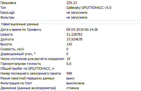

Галилео 2 и 5 отвалились частично, на связи, но спутников не видит

Возможны сбои в работе терминалов в связи с обнулением счетчика недель GPS
В связи с обнулением счетчика недель американской навигационной системы GPS, которое произошло в ночь с 6 на 7 апреля, возможны сбои в работе GPS/ГЛОНАСС приёмников — даты и координаты местоположения могут отображаться некорректно.
Сбои могут коснуться терминалов Galileosky, выпущенных до 2015 года, а именно версий 1.8.5, 2.2.5, 2.2.8, 2.3, 5.1, 4.0 и частично 5.0.
Специалисты Galileosky уже связались с производителями GPS/ГЛОНАСС модулей для совместного поиска решения, создана рабочая группа для устранения проблемы.
О найденном решении все пользователи оборудования Galileosky будут обязательно проинформированы.

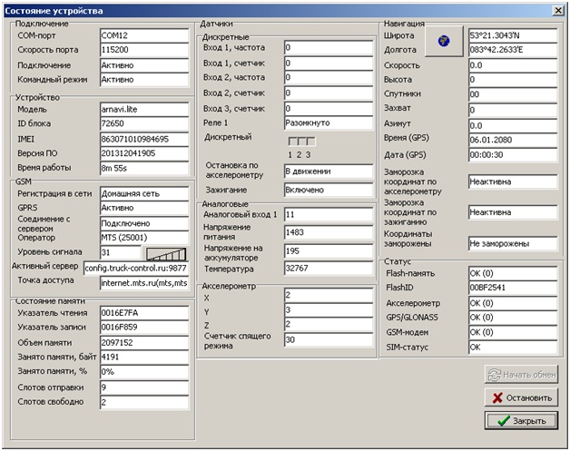

Не могу понять.
Есть партия Галилео GPS, которую ставили еще в далеком 2012 году разом одному клиенту.
Большая часть их "отрубилась" но некоторые блоки продолжают штатно работать. На паре приборов вообще прошивка с момента установки не обновлялась - 77 - работают в штатном режиме.
77 прошивка такая живучая???
Еще, судя по всему сервер удаленного обновления Галилео слег...

И какая логика поломается не могу себе представить, ну живёт блок думая, что сейчас 1999 и вся логика внутри него работает так, как будто сейчас 1999.

Многие блоки распознали это как 2099 - там из GPS только 2 последние цифры года вываливаются. Накладывается на переполнение юниксного времени и других таймеров... Короче тот еще фарш может быть.

Дело не в прошивке терминалов,а в навигационных модулях

Пусть так, но тогда почему приборы одной партии (имеется в виду, что 20 приборов куплены разом и установлены так же), явно с одними и теми же навигационными приемниками ведут себя по разному?

Вот спасибо, это мы проглядели, прообгрейдили костыль.
Интересно, что будут слать эти блоки через 4 месяца, 2100 или 2000...?

Еще пример:
Оборудование Галилео 5.0
2 проблемных прибора:
подключились через удаленный конфигуратор, на одном приборе - текущее время UTС и координаты с красной подсветкой, т.е. вроде как не валидны.
На втором "застывшее" время 08:02:02 с сегодняшней датой, и без координат... По сообщениям спутники отвалились вчера - 7.04 04:05
У первого на час раньше...
Почему такая задержка? Оба прибора до этого работали в штатном режиме.

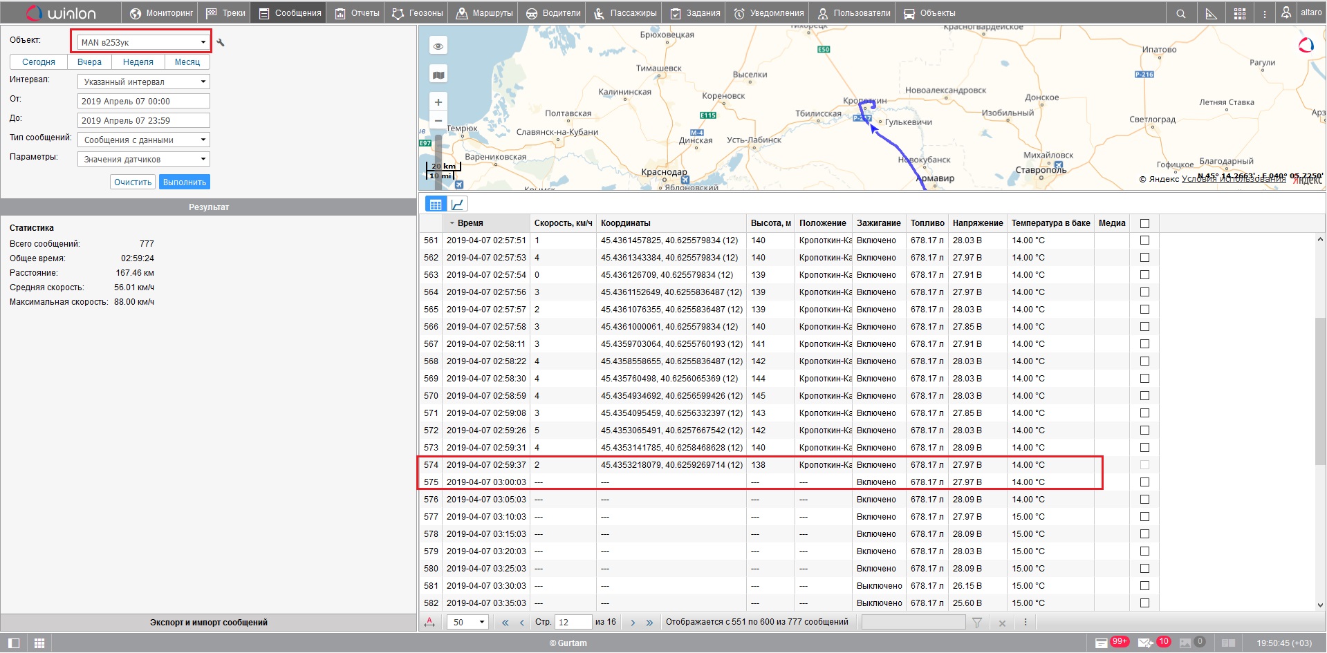

yavi пишет:
Кто столкнулся с проблемой, пишите в данную тему точную модель трекера и время ,когда сообщения пропали  (в часовом поясе UTC0). Постараемся помочь разобраться, и возможнос, связаться с производителями.
Везде 07.04:
Teltonika 4200 11:57
Teltonika 4200 15:56
Teltonika 4200 20:55
Teltonika 4100 00:41
Teltonika 4200 09:22

want2knowmore пишет:
yavi пишет:
Везде 07.04:
Не похоже на rollover.  Напишите, пожалуйста, список id объектов  и описание проблемы на support@gurtam.com

...на 1,85 запустил 231 прошивку....там только по инструкции 15-20 минут ждать....
Важно! 06 апреля 2019 - проблема с форматом даты GPS
Re: Важно! 06 апреля 2019 - проблема с форматом даты GPS
Для восстановления корректной работы терминалов обновите прошивки до версий 231.33 и 229.23. Для удаленного обновления прошивки, необходимо отправить терминалу команду Upgrade 0.

...отправил на три 1,85 галилео смс апгрейт 0 ......результата нет...(

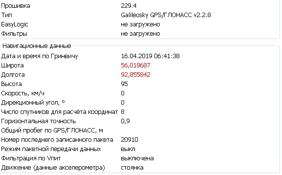

qwerty16 пишет:
Прибор с 2.2.8 - обновился со второй попытки, а  прибор с 2.3 - с первой.

qwerty16 пишет:
Есть, просто обновиться может с задержкой. Возможно локальная перегрузка сервера обновлений, ведь сейчас туда стучатся тысячи приборов )

...один вышел!!!!  буду повторять попытки

У нас 07 апреля ровно в 03:00 сообщения от терминалов стали приходить без координат (прилагаю скрин). Модели терминалов следующие:
- ASC-2, чип MGGS2217;
- ASC-7, чип ?;
- ASC-3 (моноблок), чип MGGS2217;
- ASC-3 (с внеш. антенной), чип ?;
- ASC-6 (под 285 приказ), чип MGGS2217.

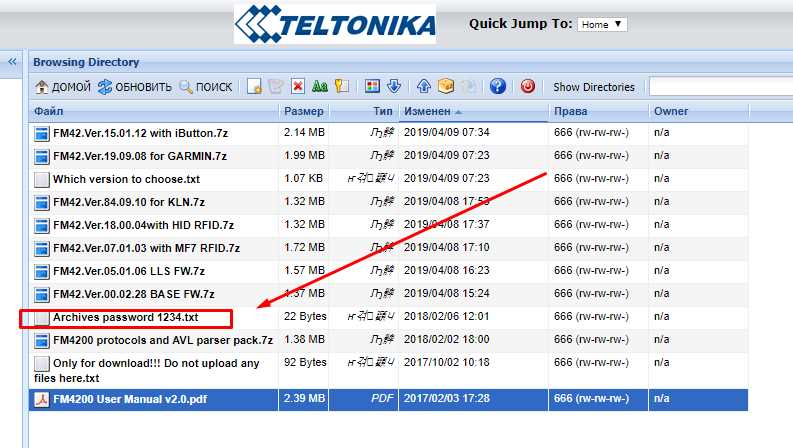

Выпустили прошивку для FM2200, обновил пару приборов - заработали
Eduard Vald / GoGPS Service
www.gogps.eu
eduard.vald@gogps.eu
GoGPS пишет:
Где бы добыть?
RP24telecom пишет:
GoGPS пишет:
Где бы добыть?
Попробуйте здесь скачать
https://drive.google.com/open?id=1DEPNx … arpTlbdIlJ

Обновление Галилео до 231.33 не помогает.
Проверил 229.23 - аналогично. Вот это засада...

на Status по нулям координаты? (про галилео говорим?)
(08/04/2019 16:54:19 отредактировано SibNaviCom)
да, все по нулям
попробую с 229 до 231 обновиться, посмотрим, чем закончится

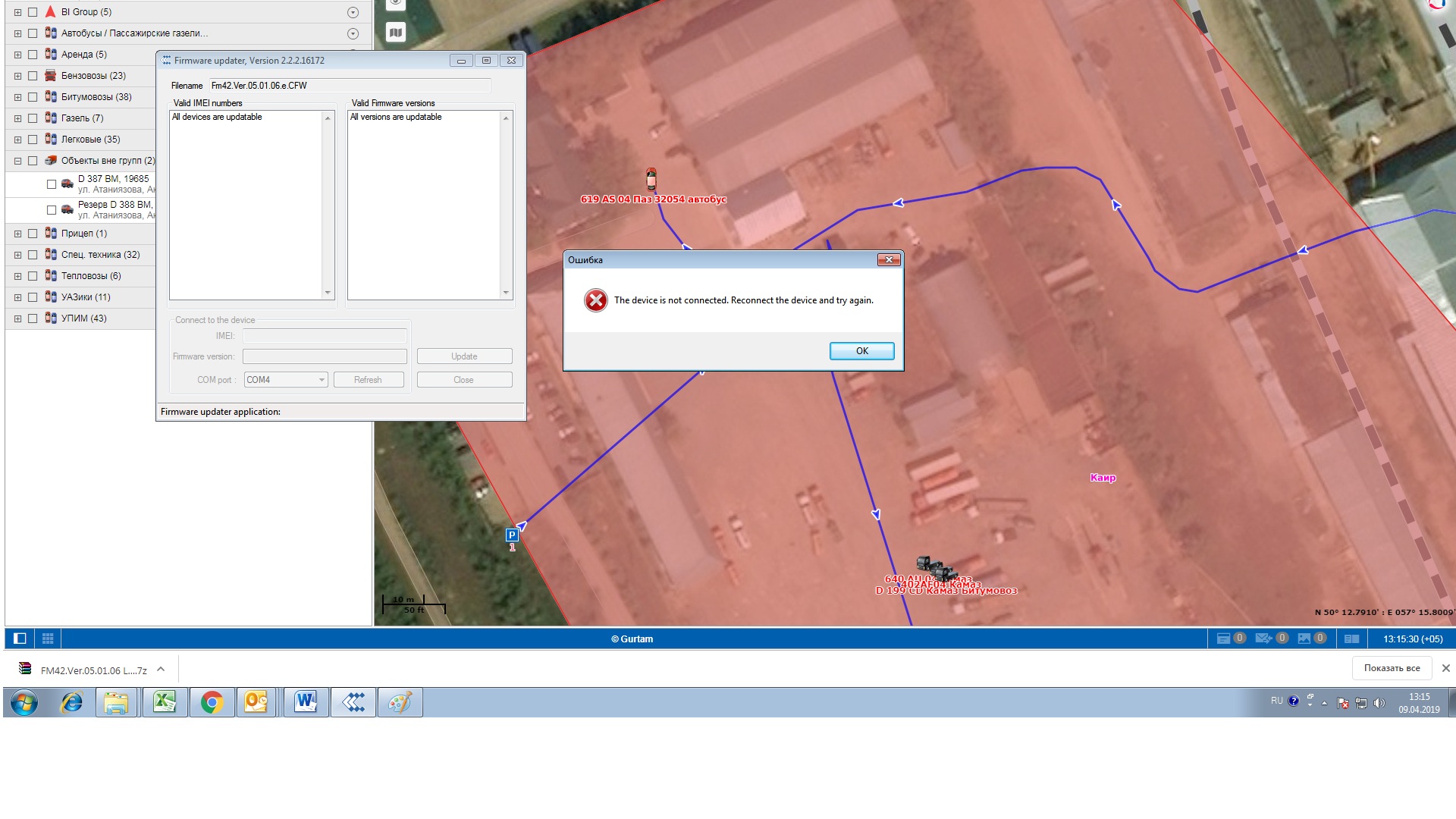

4200 не подключается к обновлению
Какие прошивки на блоках?
Через fota не обновляется с этих версий:
BI868 LOW VER 1.14.4
BI868 LOW VER 1.9

Доброе утро!
Информация по поводу GPS rollover ситуации от Телтоники:
Хотим Вас информировать что некоторые Телтоника трекеры в которых использовался GPS модуль Skytraq (FM2200, FM4200, FM3200, FM1100, FM4100, AT1000, MH2000) могут иметь проблему с форматом даты GPS.
Высылаем Вам базовые прошивки для FM2200, FM4200, FM3200, которые решают данную проблему.
Клиентам которые используют спец прошивки (версии нет в предосталенах ссылках) просим обращаться к нам (account teltonika_support на GURTAM форуме) в личные сообщения.
Ссылки по приборам ниже:
FM2200
http://teltonika.lt/client/
User: FM22XY
Password: 22FT00P
FM3200
User: FM32XY
Password: 23YF1MD
FM4200
User: FM42XY
Password: GS5D98E

(09/04/2019 10:04:22 отредактировано 7_slov)
maxgandreevich пишет:
7_slov пишет:
BI868 LOW VER 1.9
на всех блоках стоит FM42.Ver.05.01.04 for LLS
FOTA нет у меня

7_slov 4200 LLS это вроде как кастомная прошивка, хоть и распространенная.
teltonika_support  можно ли конкретно для 4200 кастомную прошивку LLS тоже выложить, т.к. по нашим данным эта ветка прошивок FM42 пользуется наибольшим спросом

Зайдите на FTP - там есть LLS прошивка

Прибор 2.3 Lite, вчера через Upgrade 0 прошил на 231.33, сегодня смотрю, не помогло спутники по нулям,
у ого-нибудь получилось ?

m.nikitin пишет:
а точнее?

конфигуратор сам подключается а вот абгрейд нет

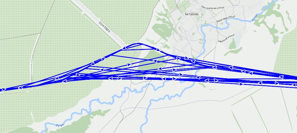

отключение GPS помогло в 2 случаях из 6. но спутников всё равно мало и трек рисует с перелётами

есть fm4200 с такими прошивками:
Это полный ответ на getver:
BI868 LOW VER 1.9
через fota обновляться не хотят.
есть способ прошить их не подключаясь локально?

Не помогает.так и висит на 229.22 прошивке.спутники не видит.

Мы вчера с 229.22 с третьего раза, но подняли.

какой пароль на архив?

mitrich131 пишет:
Каким образом отправляете команду Upgrade 0? Попробуйте отправить эту команду другим способом, например, через SMS или из ПО мониторинга.
С уважением, техническая поддержка НПО ГалилеоСкай

rus16 пишет:
  • Важно! 06 апреля 2019 - проблема с форматом даты GPS

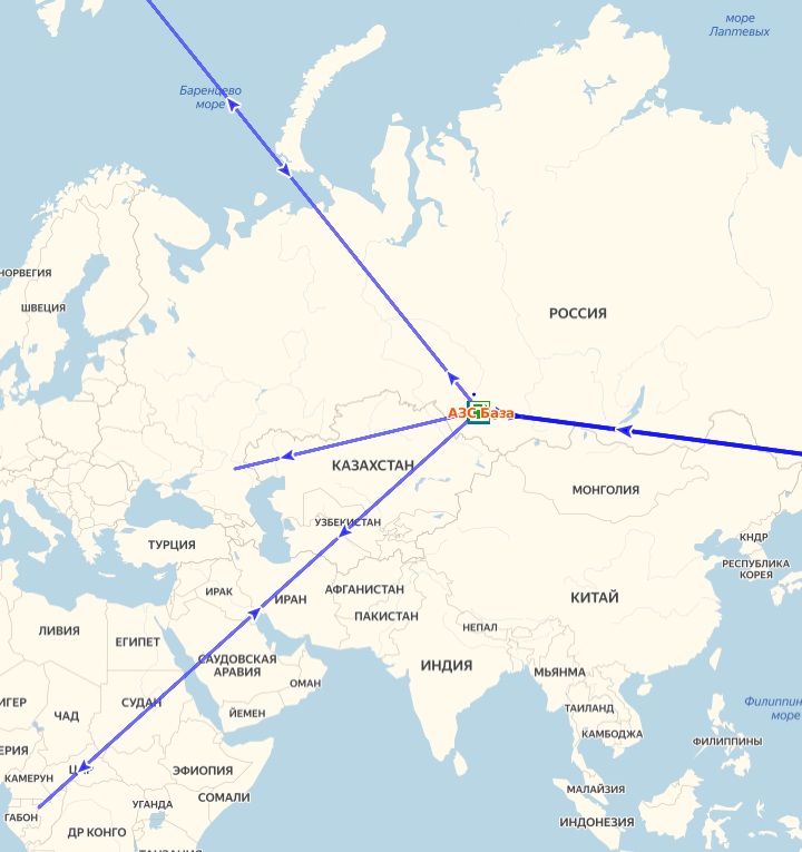

Господа, Autolink II у всех работает? У нас приходит не валидная дата - 24/08/2099

ehouse пишет:
Все старые Галилео тоже сломались!
Отвалились трекеры Galileo Lite, 2.2.8 и 5.0 установленные с 2013 по 2015г
Команда reset не помогает. Команда uprgade 0 помогает не всем трекерам (50% выходят, остальные так же)
Кто как решил проблему?

250
monitoringtransporta.ru пишет:
ehouse пишет:
...снова и снова смс апгрейт 0. С второго и третьего раза поднимались.
Проблем не отмечено

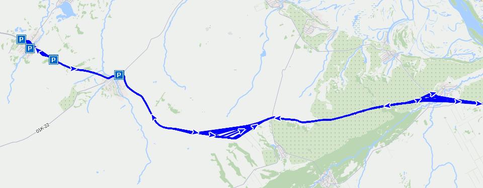

Здравствуйте
Автографы у кого как себя ведут? Есть индивид 1771ХХ  с AGTK-9.93 который стал ездить вот так
Как с этим бороться?

Galileo HARDVERSION 10. Не происходит обновление даже на столе. Происходит прокручивание по кругу попытки обновления как с неподходящей прошивкой. Удаленно тоже не накатывает.

Ребят а что с арнави которые "горбатые" . Часть из них у нас с ума сошли а часть нормально работает.
Будет ли решение ?

_Александр_ пишет:
Здравствуйте
Пока проблем с обнулением не замечено. Возможно проблемы с GSM-связью на местности, или попробуйте заменить антенны (GPS, GSM). У меня похожие "урывки" на участке без связи были и раньше.

Возможно известно, но перечитывать тему фанарь.
Сегод6я при удаленном обнавлении (смс) 2.2.8 устанавливалась прошивка 229.20. Пришлось заливать через конфигуратор 229.24.
FFA0-0BBB-8911-15BB
https://www.reg.ru
315
RedRock пишет:
На Galileosky?У меня на 5.0 аналогично 229.20 застряла и обновлятся не хочет

Обновлял при помощи Fota. Изначально прошивки были 1.2.10.
Одно устройство до 01.26.01 REV:99, второе до 01.26.00 REV:99, третье до 01.19.07 REV:0
319
Так 01.26 это вроде бы промежуточная прошивка.Давно есть более свежие
320
inst пишет:
У кого-то получилось оживить Teltonika FM11?
Пробовал обновить разные приборы на разные версии ПО, результат нулевой.
Шейте 1.26, потом сверху 1.27.
321
inst пишет:
Та же история.
322
anzi1331 пишет:
inst пишет:
Сейчас два прибора на 1.26, и больше они вообще ни на какую версию не хотят шиться. При этом на СМС они отвечают.

На GalileoSky кто-то сталкивался, что общее количество спутников после всех манипуляций с обновлениями и перезагрузками стабильно падало?
То есть условно говоря прибор до 6 апреля ездил с 11-12 sats, сейчас всего с 5-7 пойманными спутниками...
Речь о старых приборах типа 1.8.5 Lite

Скорее всего как временную меру просто отключили GPS в прошивке, только ГЛОНАСС оставили.

Понятно, потвердили мои опасения )
Ну плохо, что могу сказать. Старенькие приборы и так держали немного спутников, сейчас вообще начнут вываливаться на треках.

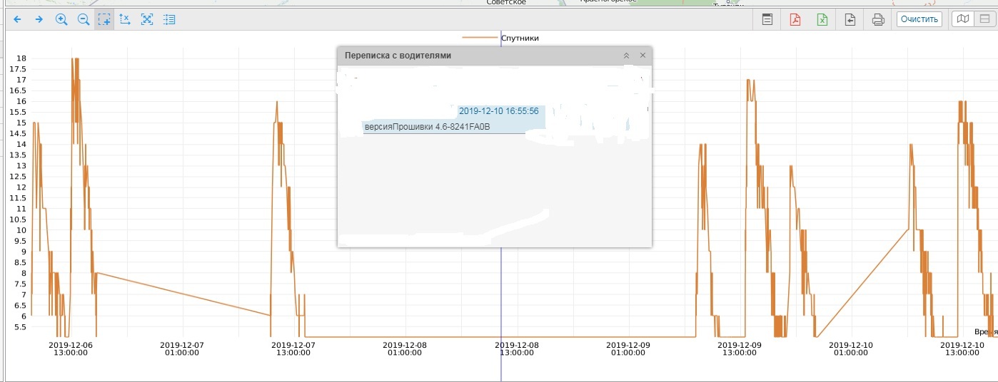

По ASC-6 есть что-нибудь ?
Обновили пару блоков с 0x52 на 4.6, в конфигураторе 0.5 дата и время отображаются реальные, но к серверу не подключаются...

coldstart не пробовали?
у нас на пятерках так было. Позвонил, говорят после прошивки надо coldstart делать. Либо обновиться до последней(выпущена ни то в пятницу, ни то в выходные), там автоматом перезапускает приемник.

Ага, пробовал. Да знаю, что где-то помогает - сам на некоторых приборах поднял спутники.

Похоже что по FM3200 и FM4200 прошла вторая падений. И была она примерно с 11 на 12 апреля. Те приборы, что пережили первую волну с 6 на 7 апреля и не были обновлены. Попали под вторую волну, но опять же частично.

SanderAMC пишет:
В терминалах 1.8.5Lite установлен только модуль GPS. Поэтому перейти физически на ГЛОНАСС не представляется возможным.

Информация по FM11XY приборам:
Прошивки на приборы можете найти здесь:
FM1100
User: FM11XY_GURTAM
Password: FM11XY_GURTAM
Важно обновить прибор на туже "ветку" прошивки - с 01.XX.YY на 01.XX.ZZ
По другому собьется конфигурация.
На данный момент - готовые большинство прошивок на FM1100, если Вашей прошивки еще нет - свяжитесь с нами через личное сообщения.
Будем постоянно обновлять ссылку.
Также готовая новейшая прошивка для FM1100 - FM11.Ver.01.27.32.Rev.00.
Если Вы используете прошивку выше 01.04.XY версии и если Вы согласны что при обновлении собьется конфигурация - можете обновить прибор на новейшею прошивку.
Но, пожалуйста, обратите внимание что Ваш прибор возможно надо сначала обновить на промежуточною прошивку (FM11.Ver.01.26.01.Rev.99 - FM11YX_device_update_to_01.24.xx_or_newer_firmware_V1.3).

User: FM11XY_GURTAM
пароль не прошел
392
...сменил русский на английский...зашел
393
Ни у кого нормально не открывается прошивка 01.02.11?

У наших клиентов Телтоники 4200 установленные в 2011-2012 годах частично отвалились, на СМС пишут No GPS Data.  Отвалились кто 7 кто 8 апреля, кто до 11 апреля дотянул.

Статус на Галилео 2.2.8 выглядит так, при этом координаты на стороне сервера конечно откидываются.
Касаемо приложенного скриншота.
Обратите внимание на версию прошивки.
Актуальная прошивка 229.25, можно обновить удаленно командой Upgrade 0. Холодный старт навигационного модуля делать не нужно.

Тогда вы, как производитель, можете назвать реальную причину падения числа спутников в 2 раза?
Причину можно назвать после детальной диагностики. Отправьте пжл imei этого терминала на адрес support@7gis.ru со ссылкой на это сообщение.
Необходимо, чтобы на терминале было включено удаленное конфигурирование.
По upgrade 0 удаленно не обновлялся. Вероятно это не срабатывает потому что номер имеющейся прошивки, хоть она и неправильная , "новее" номера прошивки на сервере.
Пришлось вытащить прибор из машины, перепрошили на столе. Пока все нормально.
Одна из возможных причин, терминал определил стоянку и не обновляет навигационную информацию, понаблюдайте за количеством спутников в движении.

teltonika_support пишет:
FM1100
User: FM11XY_GURTAM
Дополнительно:
Если используете 01.00.XY, 01.01.XY или 01.02.XY - обновляйте на FM11.Ver.01.02.11
Если используете 01.06.XY или 01.07.XY - обновляйте на FM11.Ver.01.07.40.Rev.51
Интересно, у всех 1.02.11 нормально работает? А то, скачали, а апдейтер выдаёт ошибку при запуске.
42-й так же было. просто в папку со старым апдейтером закиньте новую прошивку.

anzi1331 пишет:
TScontrol пишет:
Не помогло, по фоте тоже ошибку выдаёт.

TScontrol пишет:
anzi1331 пишет:
TScontrol пишет:
Посмотрите размер обновления, и поймете, что дело в самом файле.

"Старые" Telit (ge863-gps) дату считают правильно, но координаты не видят. После обновления прошивки модуля начинают работать нормально.
"Средние" Telit (JN3)  дату считают правильно, но периодически летают километров на 100-300.
"Новые" Telit (SL869L-V2) работают нормально.
Simcom SIM28ML работали и работают нормально.
Quectel L70RL работали и работают нормально.

Телтоника 4200
228 прошивка, а спутников ноль....как то решали вопрос? или уже не реанимировать?

Кто-нибудь поднимал ASC с 52-53 ми прошивками? Я уже 3 убил... хотя все по мануалу с сайта АПК делаю..
Это рулетка! Какие-то обновляются, какие-то нет. Закономерности выявить не удалось.

Теперь на некоторых Галилео замечено опережение реального времени на 2-4 минуты
Кто-нибудь еще сталкивался с такой проблемой?
454
Alex_SSN пишет:
Есть такое, но их мало, и главное что они продолжили работать)

кто как что изобрел в работе с сат-лайтами (арнави) горбатыми? Ситуация собственно следующая: катаются эти приборы если есть покрытие сотовой связи и рабочая сим вроде как без проблем. Даже если "в голове 2099 год" - на сервере сделали подтяжку к текущему времени. Если же вышла из строя СИМ и прибор накопил в себя данные, то выгрузка всех данных при установке исправной СИМ происходит  в текущий день в текущее время  и получается какая то каша
456
a.pryadko пишет:
В нашем случае это критично...
Оборудование установлено на пассажирском транспорте. В диспетчерской настроен контроль графиков прохождения контрольных точек.
Теперь ТС с этими приборами "опережают" график на 2-4 минуты...

_Александр_ пишет:
Для старых аруснави мы не делали никаких правок по rollover.
Все сообщения из "будущего", не зависимо от типа, регистрируются со временем сервера (так было всегда, независимо от rollover).
Соответственно, если данные приходят из черного ящика, все эти сообщения зарегистрируются по времени выхода на связь после разрыва, и куча сообщения зарегистрируются примерно с одним временем.
Алгоритм  решения проблем с rollover везде одинаковый -- либо прошивку фиксит производитель, либо нам пояснения нужны, как именно провести корректировку на стороне сервера. Напишите, пожалуйста, на hw@gurtam.com, указав id объекта. Может быть получится сделать на стороне платформы.

_Александр_ пишет:
прибор работает работает корректно и в неопределенный момент происходит неизвестное (скрины)
Подскажите, пожалуйста, что за прибор? На каком приемнике собран?

Тут все просто. Приходит пакет сообщений на сервер. Поскольку время у них "из будущего", то им присваивается время сервера. А поскольку время становится одинаковое - сообщения отображаются в рандомном порядке. Отсюда и такая картинка.
462
woollen пишет:
Вы в этом уверены, что Виалон подставляет иную метку времени?
463
(20/05/2019 10:10:49 отредактировано woollen)
Сообщениям "из будущего" присваивается время сервера. Да, в этом я уверен. И, если таких сообщений, например, 20 штук, то они все будут с одинаковым временем и расположены в случайном порядке.

woollen пишет:
Тут все просто
К сожалению все не так просто. Отследили эту проблему до навигационного приемника. В какой то момент времени чаще при выезде из тоннелей или подземных парковок, иногда при включении у приемника срывает крышу и он начинает прыгать по времени вперед-назад. Проходит это спустя какое то время само или после выключения питания. Пытаемся найти закономерность. Но это точно не ролловер, так как такие сбои обнаружены нами еще в январе.
Возможно, сбоит часть схемы, ответственная за стабилизацию питания gps модуля? Тогда вы ничего с этим не сделаете, только менять.

Точно такая же картинка была у меня на телтониках 1100 на определенной прошивке. Шли сообщения с аременем из будущего. Кратковременно помогал перезапуск блока. В итоге все вылечилось заменой прошивки.

Прибор все тот же арнави 1 - сат лайт (горбатый который - с них я начал эту тему). К сожалению на данный момент сказать какой приемник не могу - все такие глюкавые приборы находятся в разъездах и пока до них мы не добрались. Но те которые доступны мне - имеют на борту MGGS2217 1349 (1329)ну и QUECTEL M95

Добрый вечер всем!
Ситуация с блоками арнави (сат-лайт 1, гепард) следующая: приборы периодически раз в день летают в африку, азию и прочие регионы. Углы срезают. Производитель вообще пока ничего не делает, никак не информирует, девушка менеджер вообще не владеет информацией. Если гуртам может чем-то помочь, был бы очень благодарен.

У нас тоже с блоками, которые на модулях Mstar MGGS2217 появилась проблема с периодическими полётами в Атлантику и Африку... Что делать - пока не очень понятно, т.к. проблема плавающая, поймать такой момент на испытаниях внутри офиса не удаётся.
471
russianhero, HellWood Данные полеты не похоже на проблему 06.04.2019
Лучше обсудить данные вопросы в соответствующих ветках обсуждения приборов.
P.S. у  Gurtam также нет информации по причине данных полетов. Насколько нам известно, старые приборы не поддерживаются производителем и вряд ли получится что либо сделать.

Наблюдал подобное на одном автографе gsm.

....не помню точно, но была вроде ветка про такие прыжки и локально происходило около аэропорта....возможно мимо хитрого ежика из антенн проехали. ...предположение.

И снова выскочила проблема на приборах Галилео.
Терминалы которые обновлены до версии 229.2.. сегодня ночью произошел сбой -  некорректное определение даты с временем.(на день вперед 18.07.2019)
По новой все обновлять! Вышла прошивка 229.29

dmitriyvladimirovich163 пишет:
Согласен, есть проблема на многих 229.2.
ГалилеоСкай, сообщите, пожалуйста, СРОЧНО, стоит ли прошивать или теперь все само починилось?!
