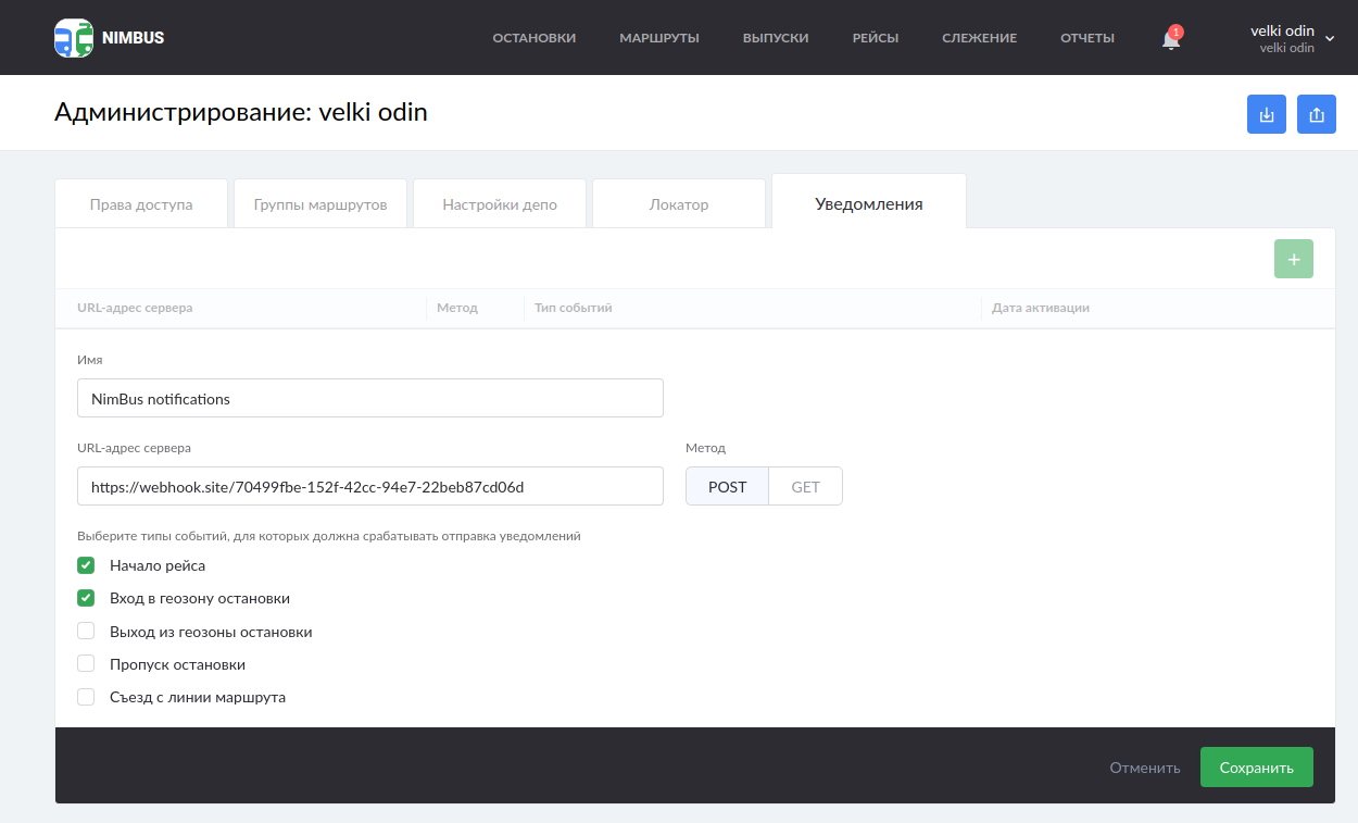

Итак, на странице Администрирование появилась новая вкладка — Уведомления.
Чтобы настроить отправку уведомлений на внешний сервер, вам нужно указать следующее:
1. Имя. По умолчанию присваивается NimBus notifications.
2. URL-адрес сервера.
3. Метод, POST или GET.
4. Типы событий. На данный момент доступны следующие типы событий, для которых может срабатывать отправка уведомлений:
    - Начало рейса
    - Вход в геозону остановки
    - Выход из геозоны остановки
    - Пропуск остановки
    - Съезд с линии маршрута
5. Нажать кнопку Сохранить.
Готово!

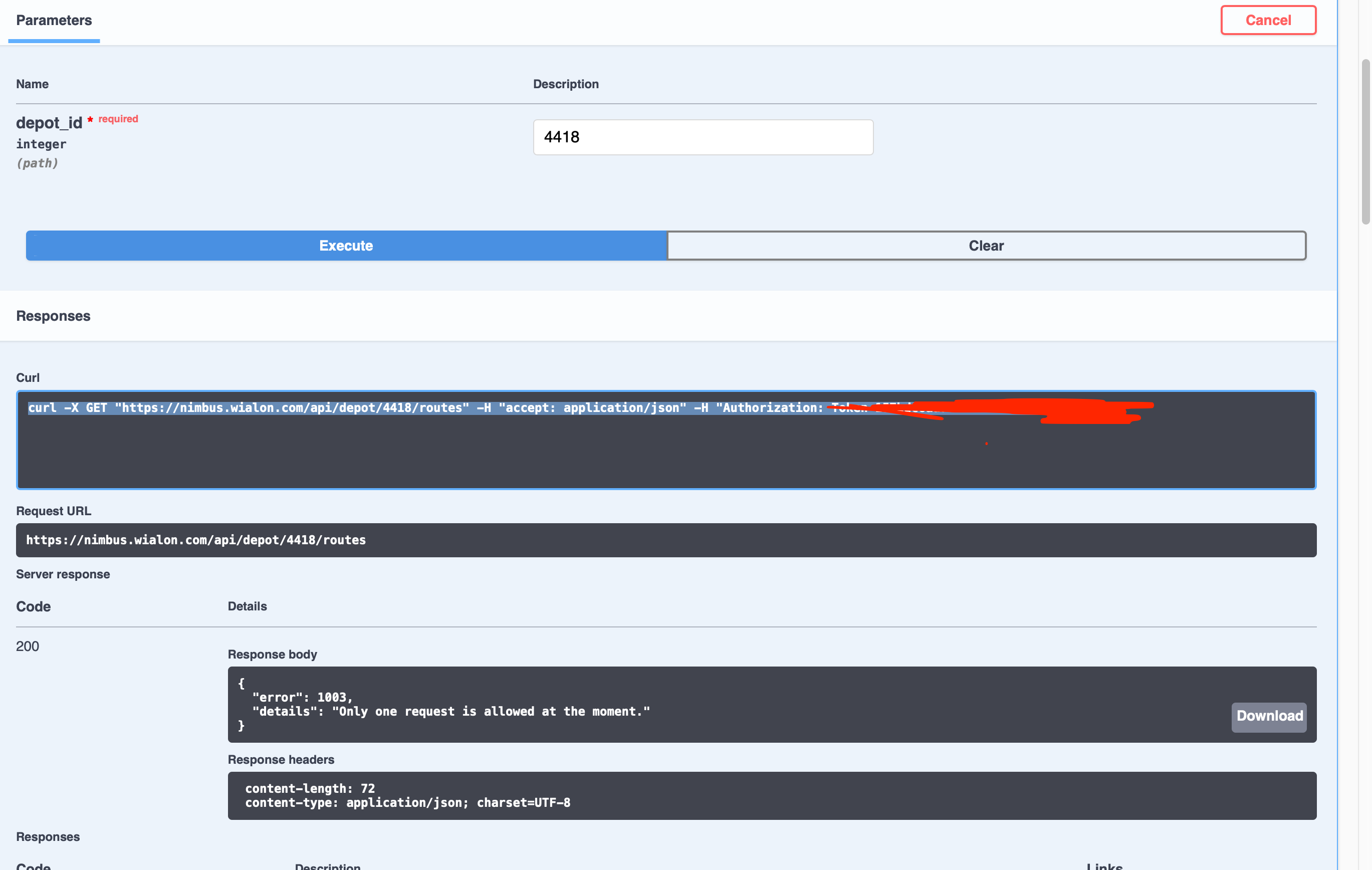

Работаем над уведомлениями. Некоторые запросы получают такой ответ, как на скрине (прикрепленное фото).
Пример запроса
curl -X GET "https://nimbus.telepuls.ru/api/depot/4418/routes" -H "accept: application/json" -H "Authorization: Token 1......"
при этом, последующий запрос может ( а может и нет) дать положительный ответ.
В общем случае наблюдается это как плавающая ошибка, которая не понятно по какой причине происходит и в какой момент?
Кстати, почему у вас этот объект
  "error": ...,
  "details": "..."
Отделен от всех ответов? Может удобно было бы в каждый респонс вставлять что-то вроде metadata?
