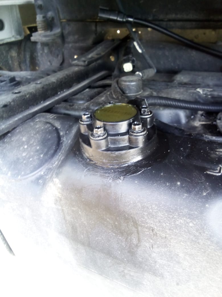

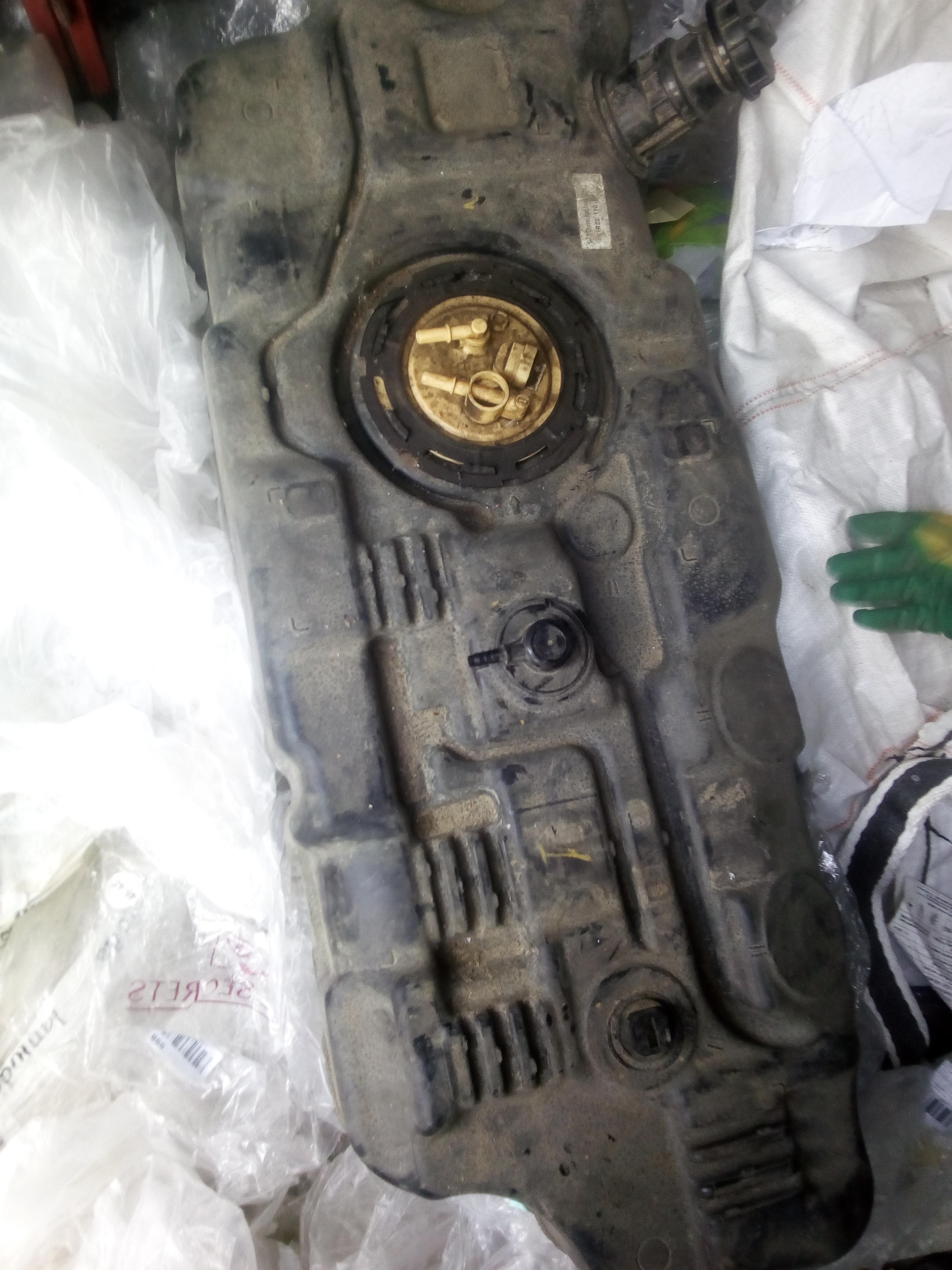

Доброго всем дня! Кто-нибудь ставил ДУТ на такой вот бак?

Был недавно один такой монтаж. Неудачный. Клиент торопил, монтажник выбрал единственный по его мнению вариант для монтажа ITALON: прямоугольная площадка справа от штатного топливного оборудования. Там на 1/3 от дна - перегородка. Это одно из препятствий. Ну и показания в итоге никакие из-за сложности геометрии бака и установки датчика далеко от центра. Будем переделывать с заменой датчика на другой, с круглой головой, предположительно на место слева от штатного топливного оборудования.

ставили на такой бак,только пассажирская газель,там сапуна не было,воткнули туда,до дна норм,и ближе к центру,на этом баке,сносите сапун и ставьте туда,и не усложняйте

Это самое оптимальное место,лучше нет,от сапуна толку то нет,надо ему как то обьяснить.,Если хочет нормальные показания,то там,если ему так сдался этот сапун,то рядом тоже заглушка есть

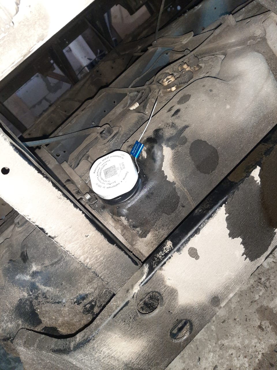

Установили ТД 500, работает нормально.

Спасибо! Установили немного по другому, но длина такая же получилась

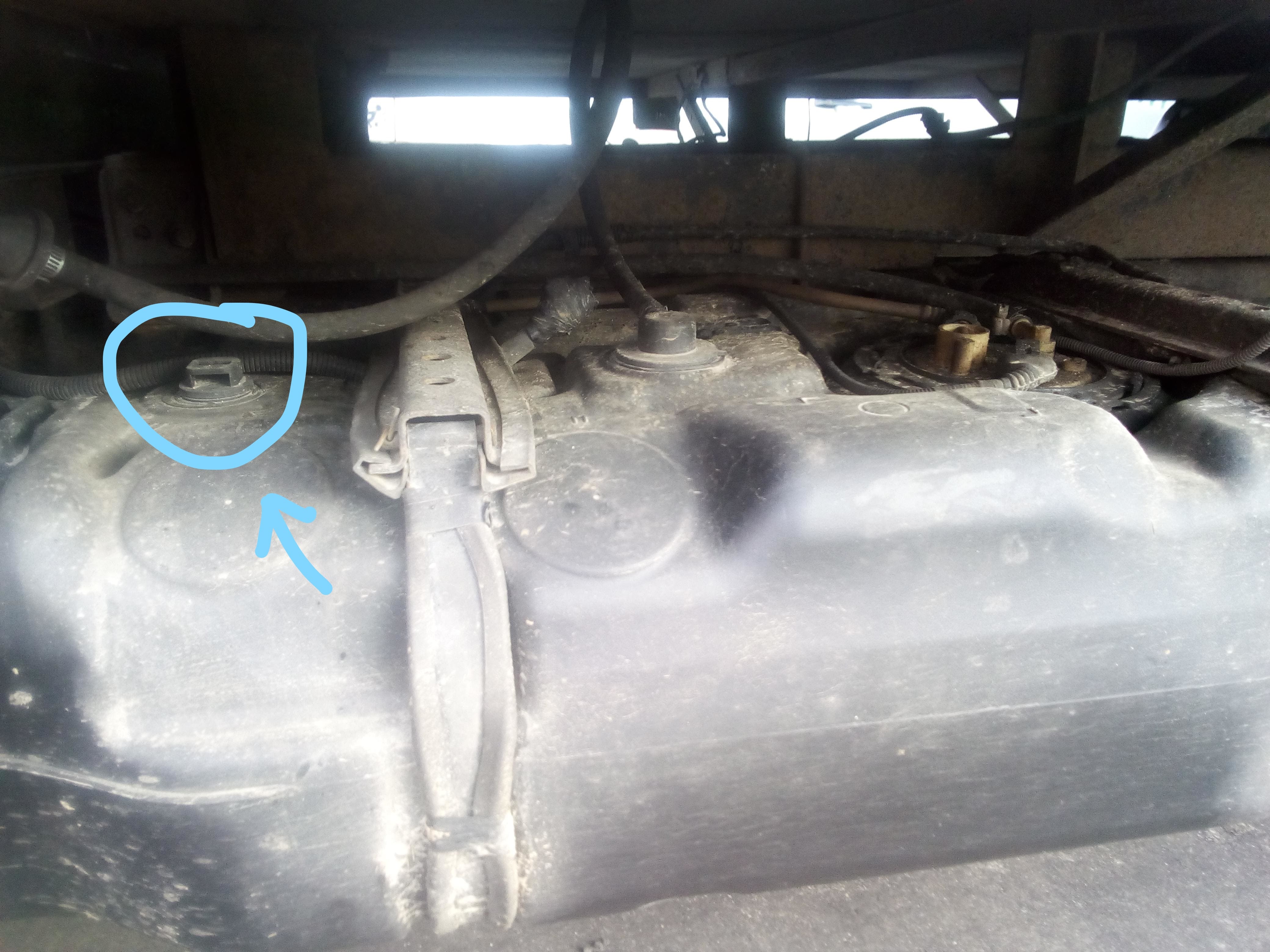

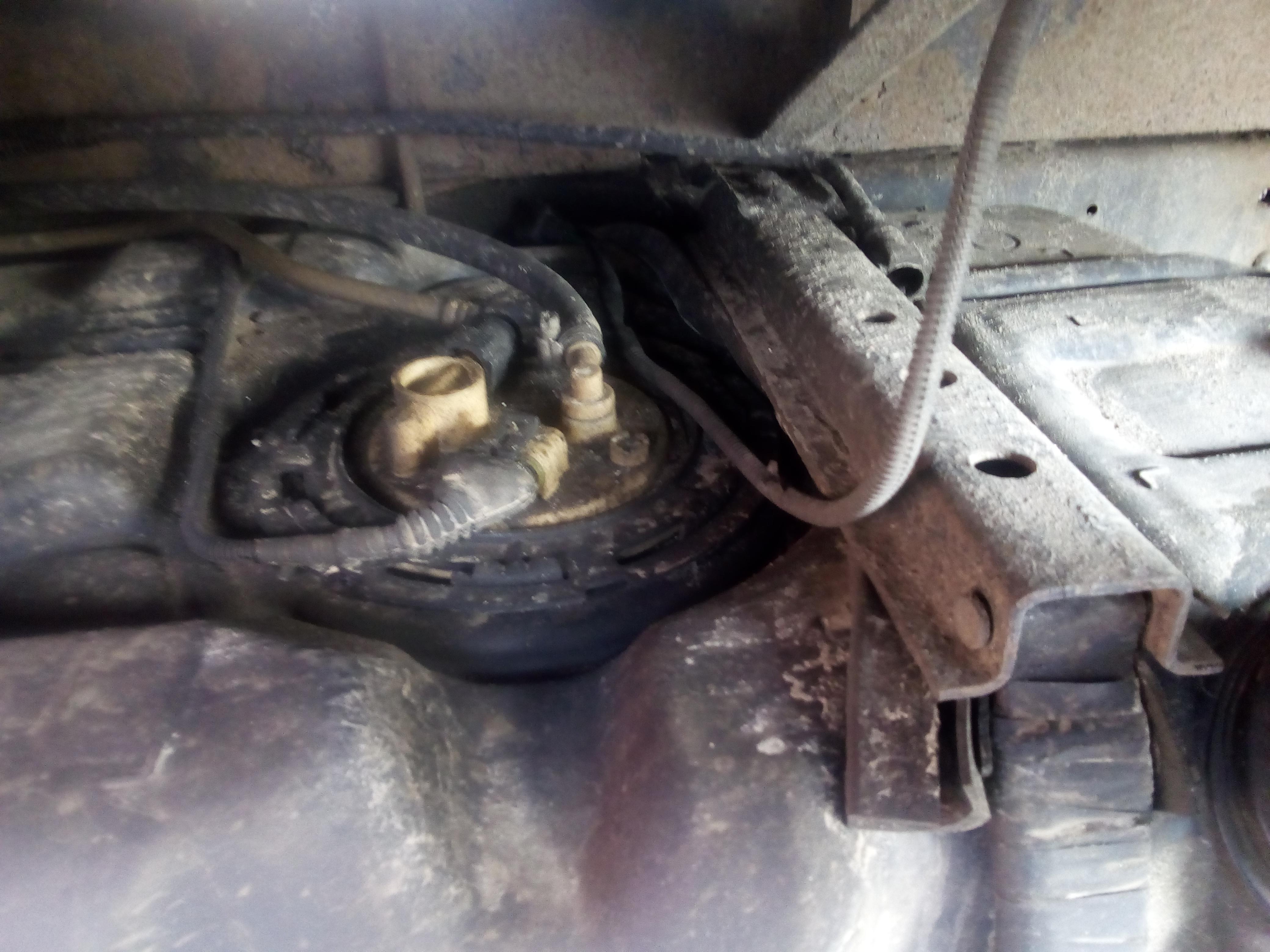

приветствую! а не в курсе как снять заглушку на таком баке?? думаю вместо этой заглушки поставить дут!

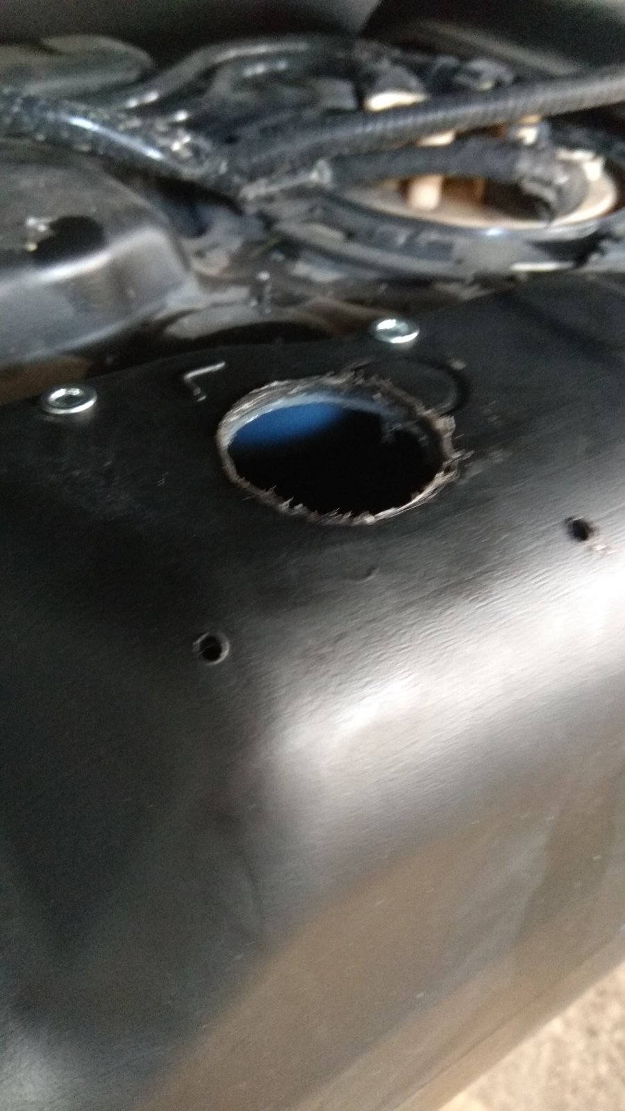

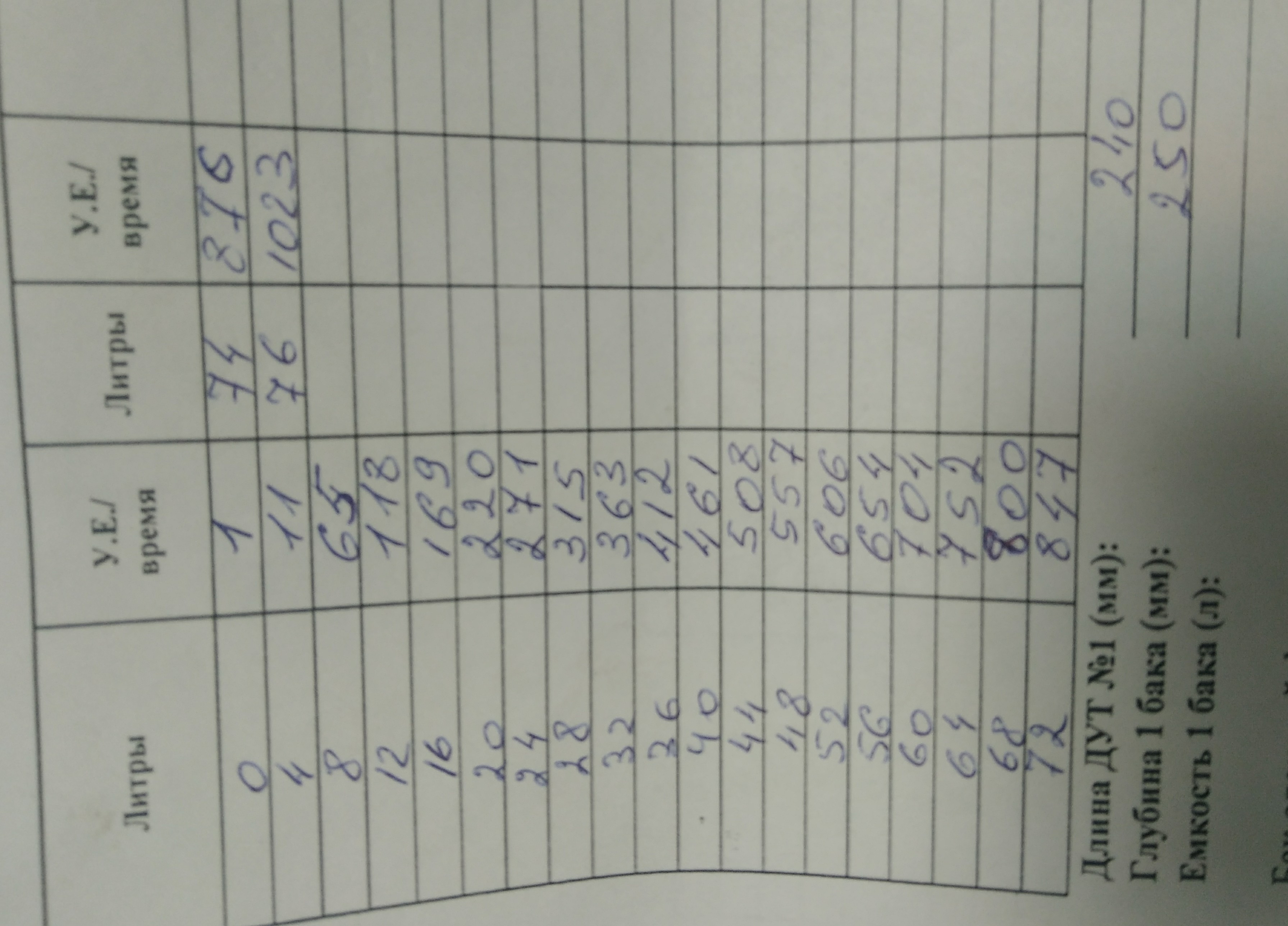

здраствуйте,аккуратно подрезали ножом,и выровняли площадку,саморезы ильпользовали как от эскорта(длинные),вот кому надо тарировка,дут от 0-1023
Иконка вложений газель новая б-н.xml 1.79 Кб, файл был скачан 538 раз(а)

Вы про вот эту имеете ввиду? я хочу поставить датчик вместо этой заглушки ( думал мб откручивается она как то)

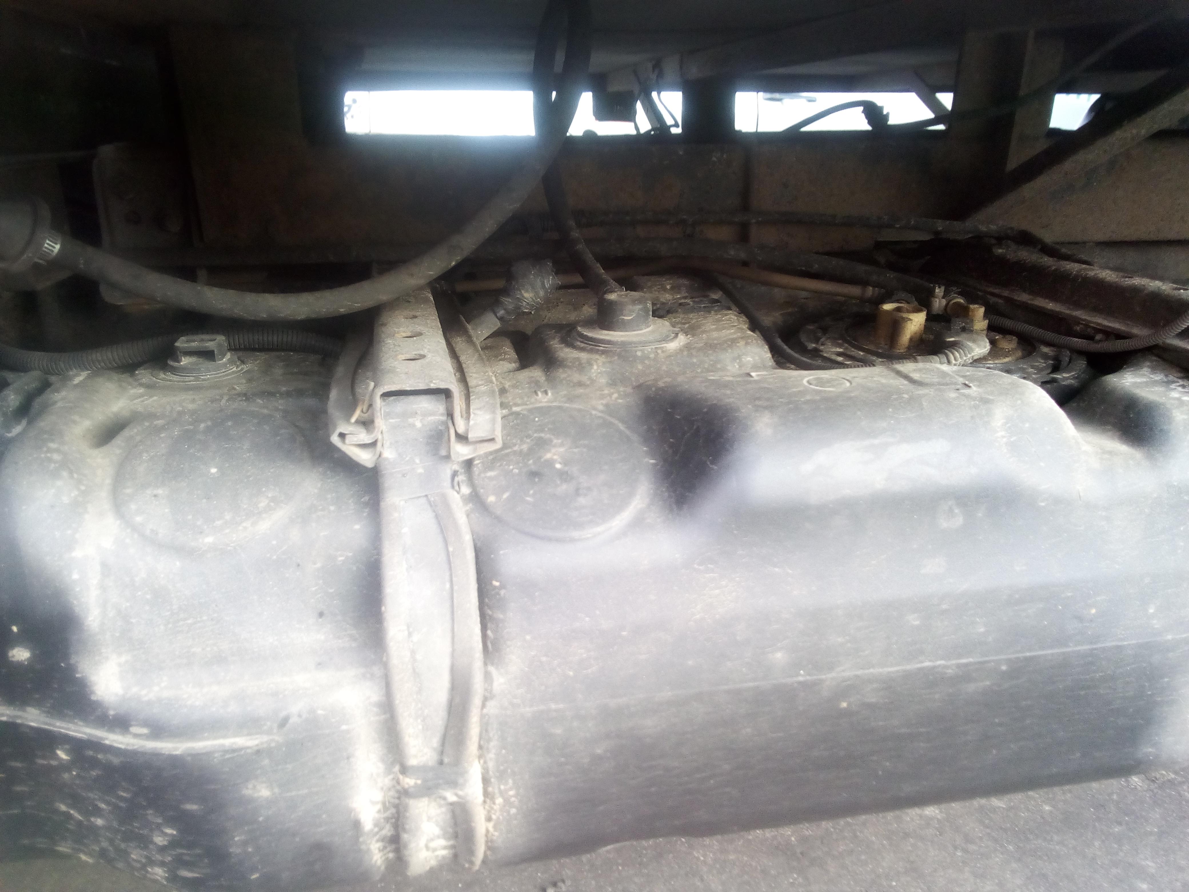

Вот вариант рабочий)) Мертвой зоны нет.

лучше справа срезать сапун и туда поставить,как раз центр бака
