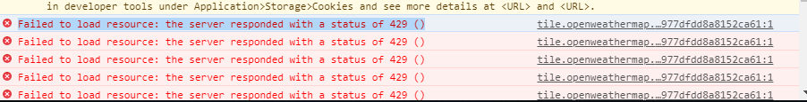

Спасибо, а при подключение OpenweatherMap вылазят следующие ошибки:
Failed to load resource: the server responded with a status of 429 ()
GET https://tile.openweathermap.org/map/win … 8a8152ca61 429

429 ошибка - слишком много запросов.
На нашем сайте hosting.telepuls.ru используется ключ с тарифным планом Free (подробнее по ссылке https://openweathermap.org/price ). Лимита на количества запросов по тарифу в целом достаточно, чтобы протестировать карту, но для регулярного пользования лучше купить ключ и добавить его на свой сайт.
