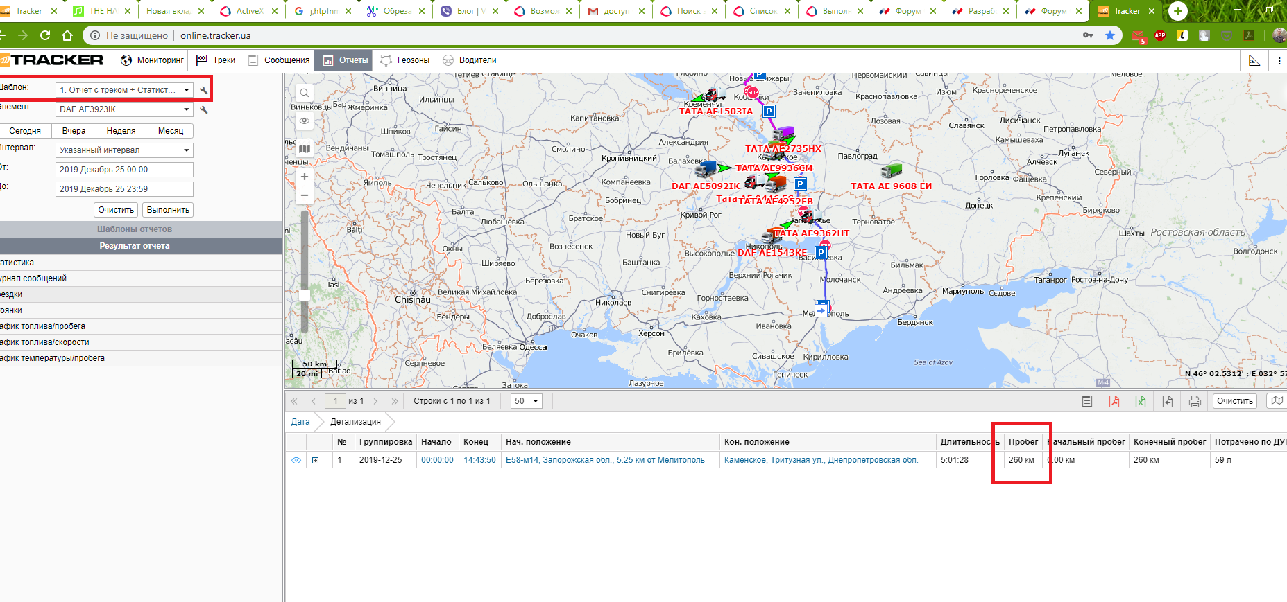

Пытаюсь из 1с получить данные. Получается авторизоваться с помощью команды token/login и получить EID.
Следующий шаг - получить данные по пробегу автомобилей за сутки.
Прошу, дайте наводку - куда копать?
Думал через отчеты, команда svc=report/exec_report&params={"reportResourceId":<long>, "reportTemplateId":<long>,    "reportObjectId":<long>,...
НО где взять данные reportResourceId, reportTemplateI ??
Или надо идти другим путем?
Заранее спасибо за любые подсказки.
