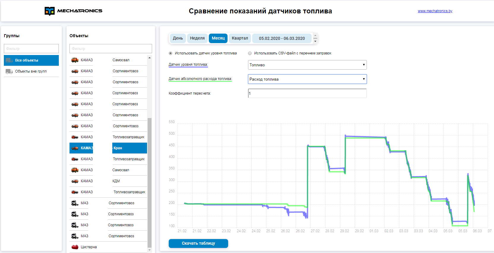

Представим, что на технике установлен и датчик расхода топлива и датчик уровня топлива. Новый программный модуль к Wialon позволяет быстро сопоставлять их показания на едином графике, обнаруживать несанкционированные сливы и оперативно производить диагностику работы оборудования.
Приложение подключается по ссылке mechatronics.by/fuel-compare-report
Подключается в Wialon Hosting согласно инструкции //docs.telepuls.ru/ru/hosting/cms/apps/apps
Дополнительные параметры URL должны быть включены (Active SID, Current user, Base URL, Host URL, Language)
Модуль использует датчик расхода топлива типа ДАРТ (датчик абсолютного расхода топлива) и один датчик уровня топлива. Чтобы указать модулю какой именно датчик использовать необходимо в Произвольных полях объекта задать значения переменным AFCS_name (копируем сюда название датчика типа ДАРТ) и FLS_name (название датчика типа Датчик уровня топлива).
Датчики типа ДМРТ/ДИРТ использовать не получится, предварительно надо на их основе сделать датчик типа ДАРТ.
На основе данных ДАРТ будет построен график виртуального остатка топлива в баке и сопоставлен с ДУТ. Выравнивание данных происходит в моменты заправок.Таким образом, вы можете контролировать стабильность взаимной ошибки датчиков относительно друг друга. Например, хищение топлива из обратной магистрали будет выглядеть как однократная разбежка ДУТ и ДАРТ (при этом по ДАРТ виртуальный остаток топлива будет больше). Постоянное отклонение виртуального остатка по ДАРТ в большую сторону может говорить о наличии воздуха в обратной магистрали при установке дифференциального расходомера (расход занижается), в меньшую – о засорении камеры “обратки”.
Думаю, многие уже догадались, что приложению неважно, какой именно физический датчик ДАРТ установлен. Да, мы производим датчики расхода топлива, но не можем запретить пользоваться приложением для работы с CAN-данными автомобиля. Поле коэффициент позволит наглядно калибровать шину CAN для сходимости с ДУТ. Пользуйтесь smile
Больше картинок тут
https://mechatronics.by/portfolio-items … omparison/

Чего не хватает: выбора времени, а не только даты, масштабирования отдельных участков. Оперировать только датой не совсем удобно.

Спасибо за отзыв. Пытались найти компромисс между возможностями приложения и тем, что в один прекрасный день Гуртам сделает все тоже самое, обесценив наш труд smile Поэтому космолет решили не строить.

Приложение супер!
Не хватает графика скорости и подсветки фона, а именно  где двигатель включен, а где выключен.

Описали второй режим приложения - калькуляция остатка топлива в баке по данным ДАРТ
https://mechatronics.by/portfolio-items … low-meter/
