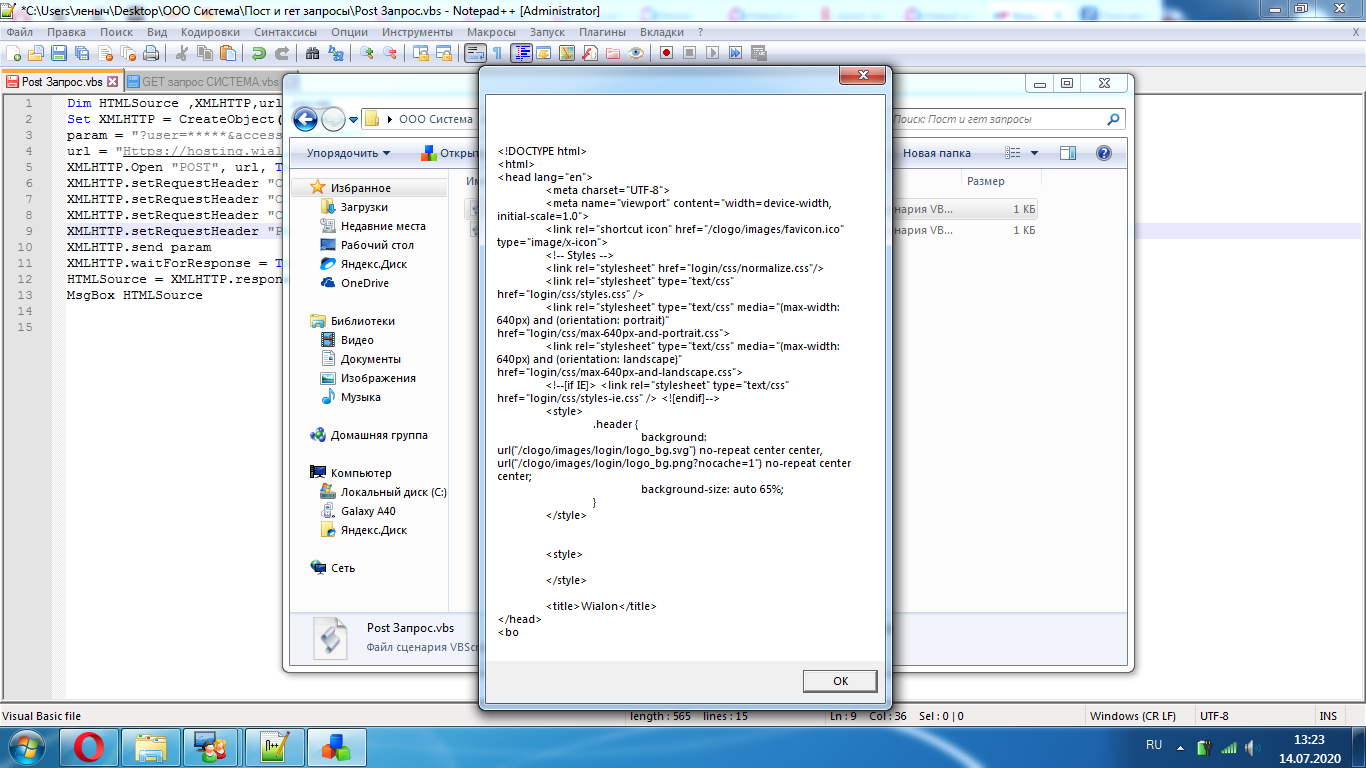

Пробовал самые разные варианты передать в параметры но всё не то (((
Всё равно мне возвращается просто тело страницы. (рисунок прилагаю)
