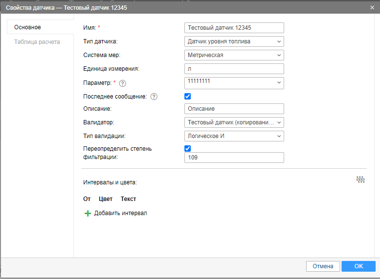

Тут вопрос по параметру "с" (конфигурация датчика):
1) Хочу изменить параметр show_time (опция Время) - не отрабатывает, хотя в документации тип Булево

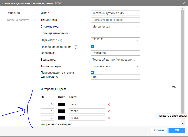

2) Вопрос по передаче пользовательских интервалов: в документации мы передаем
\"ci\":<object>. А что за object? В каком формате? Спасибо.
