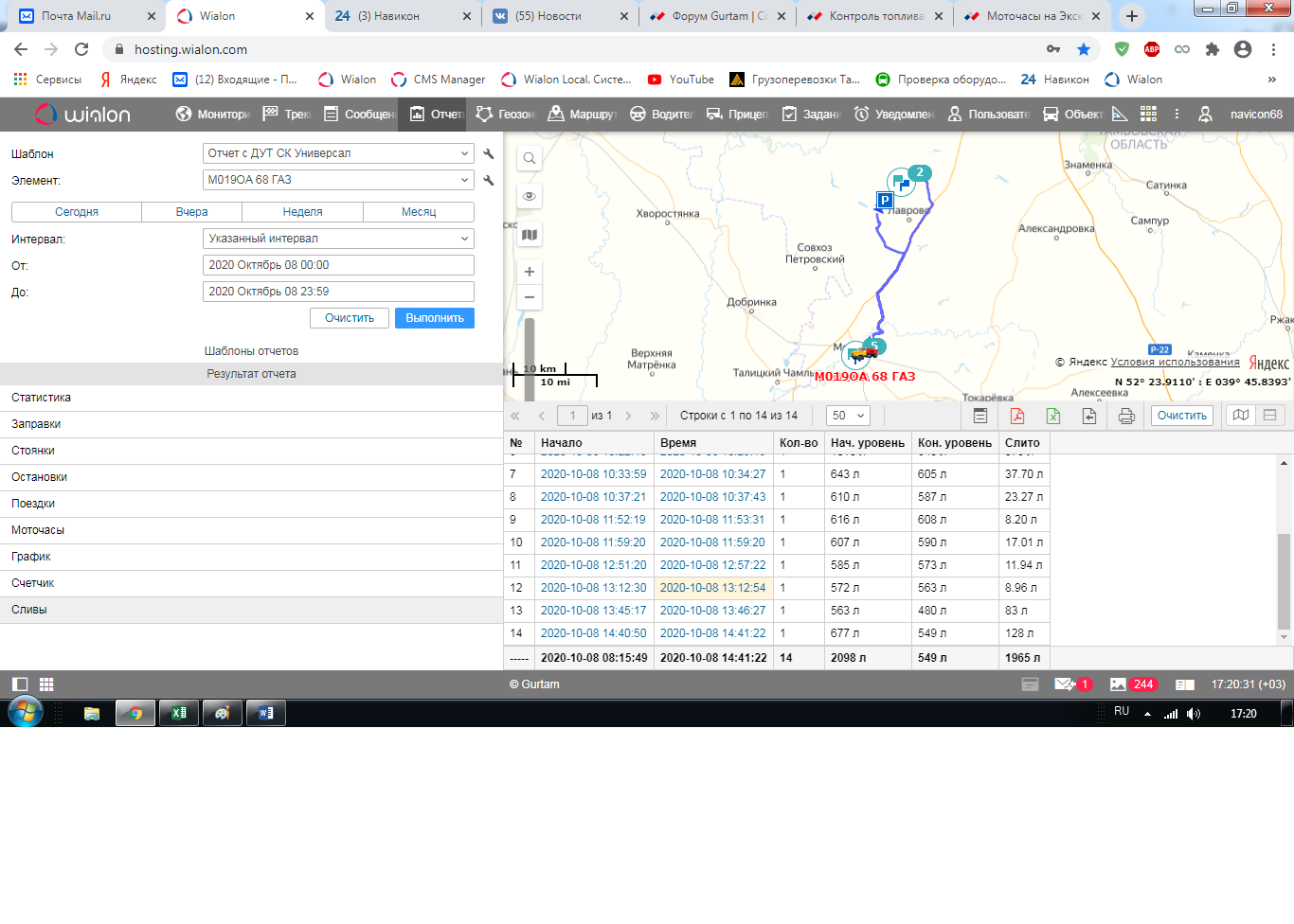

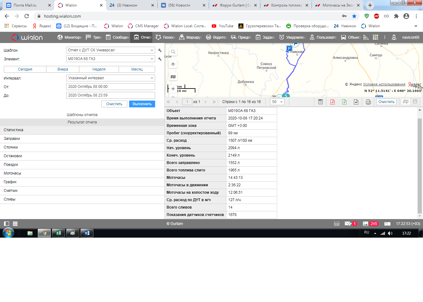

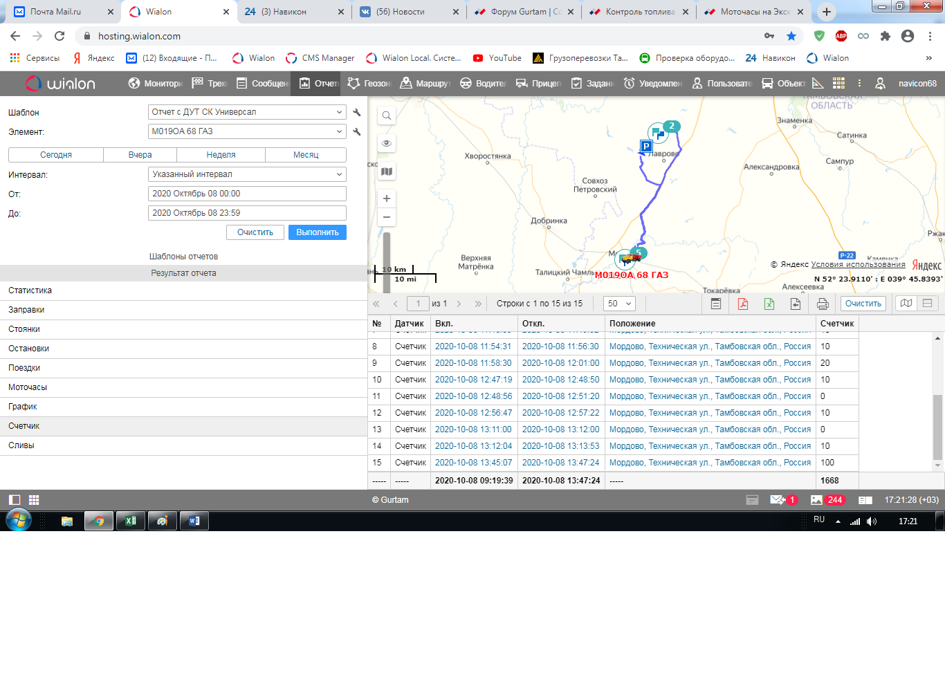

Есть бензовоз с ДУТ Омникомм LLS4 в цистерне и УСС на счетчике.
Все проливы осуществленные через мерник с УСС сходятся, что не скажешь о ДУТ.
Показания ДУТ всегда переменчивы, малейшие манипуляции в во вкладке "Расход топлива", т.е. изменение фильтрации и прочие, меняют статистику в Виалон.
Бывает что слито по ДУТ 2600 л. ,а начальный уровень 2500 л.
ДУТ установлен с усиление, ровно по центру цистерны. Фильтрация ДУТ средняя, тяжелые условия отключены, автоматическая выдача отключена.

Вы для начала определитесь с какой целью вы поставили ДУТ на бензовоз. Если вы хотите чтобы у вас литр в литр сходились показания, то, естественно, этого не будет, вам достаточно УСС. ДУТы же ставят обычно для пресечения манипуляций с температурой, когда бензовоз на солнце постоял, топливо расширилось, через счетчик пролили, а "остаток" слили в бочку. Еще по моему мнению на такую большую емкость лучше ставить 2 ДУТа, а не один, будет меньше погрешность. Что касается настроек Wialon, то лучше смотреть по сырым данным, а еще лучше расследовать случаи вручную по графику, потому что Wialon во многих случаях увеличивает погрешность с 1% до 2% за счет не всегда корректного определения момента начала и конца заправки\слива.

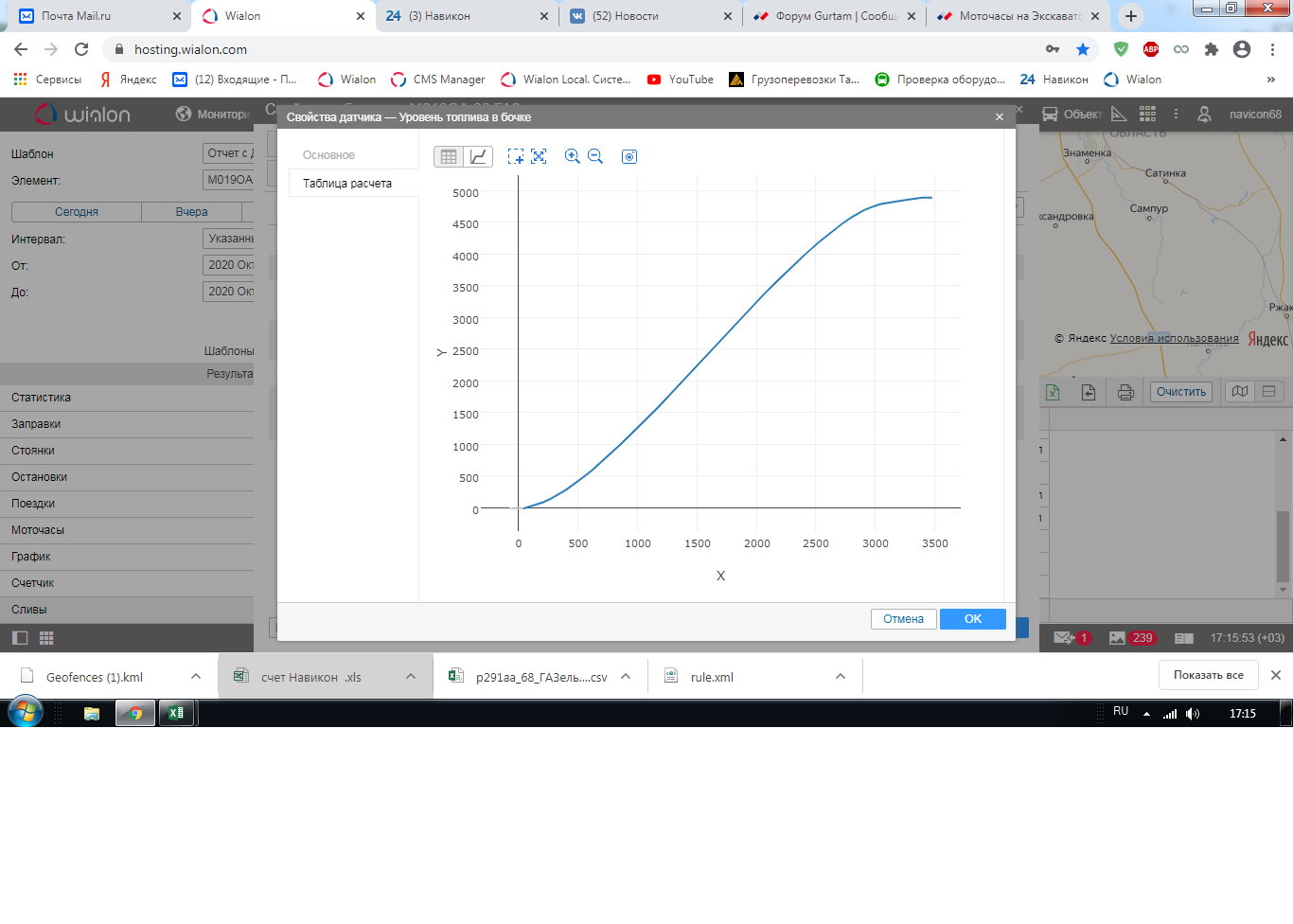

Бензовоз также не мерником же тарировали, погрешность датчика, + погрешность тарировки...расхождения по любому будут. .

Если тарировать нормальной тар станцией, то будет еще точнее, чем мерник, ведь в мернике на стенках  топливо остается, а нормальные тарстанции умеют наливать практически грамм в грамм.

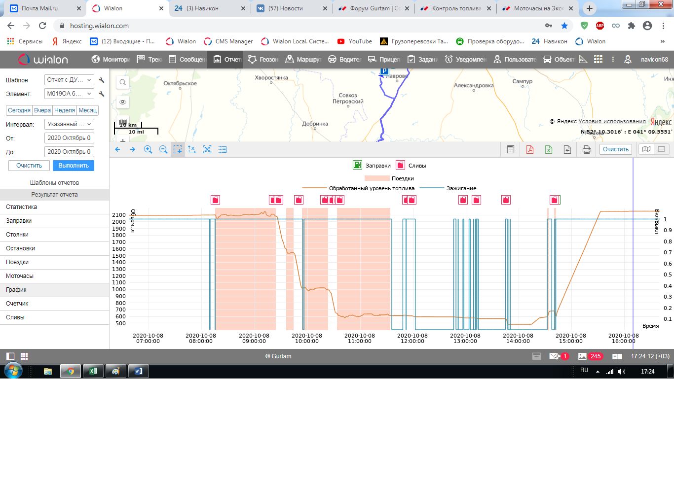

В случае емкостей уместней определять расход  за промежуток  времени не по фиксируемым заправкам-сливам,  а по разнице начального и конечного уровня. Например самый первый слив у вас похож на ложный из-за колебаний самого топлива в емкости. Дополнительно техника может менять наклон, а бонусом идет  погрешность ДУТ  и зависимость показаний от  топлива, на разном дизеле может показывать разный уровень.

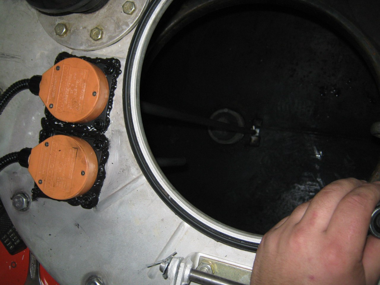

Нет...внизу приваривается точка крепления дута нижняя, в которую через резиновую прокладку кажется занимается внешняя стенка датчика, во избежание проблем с выламыванием датчиков волнами топлива в движении... Жесткая фиксация нижней точки...а то в Карелии датчики отломанные на бензовозах были частым явлением...
Клиенту предлагалось аналогичное решение, но они сказали что им дешевле и проще оплачивать замены Дутов, чем гнать Бензовоз с сегежи в Петрозаводск на пропаривание для проведения сварочных работ внутри ёмкости.

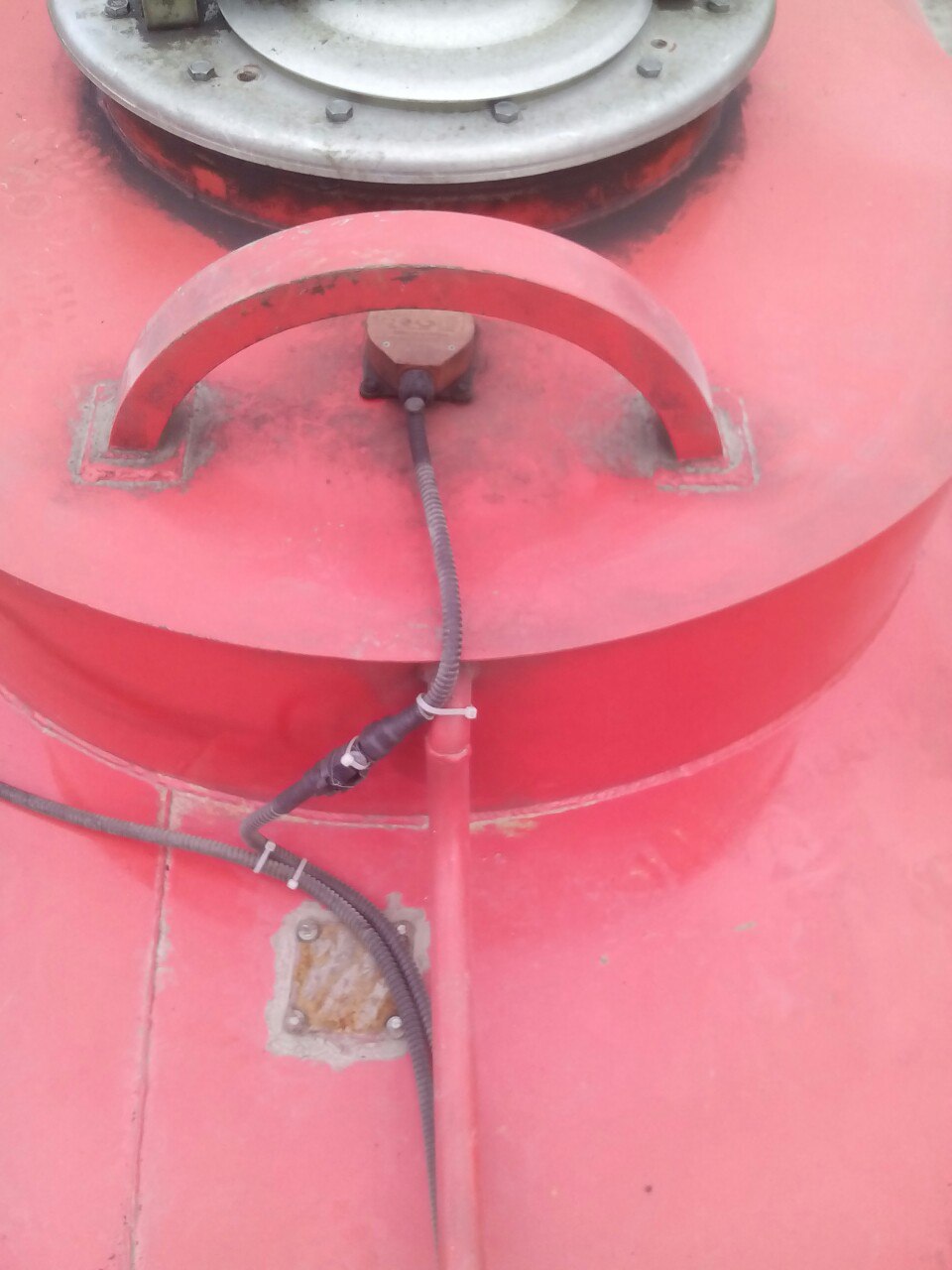

Вот один из примеров, мы обслуживали, как раз Карелия, кто умудрился на одной ёмкости два раза дут некорректно так поставить вместо монтажа в люк горловины любопытно...
Ещё и блок развязки в торпеде был брошен для вида просто, не подключен вообще...
Хорошо что во первых он тока Дт возит, а во вторых собственный транспорт только обслуживает...работал он на Газпром/Роснефть хз какая реакция заказчика была ю на такие Монтажи...
