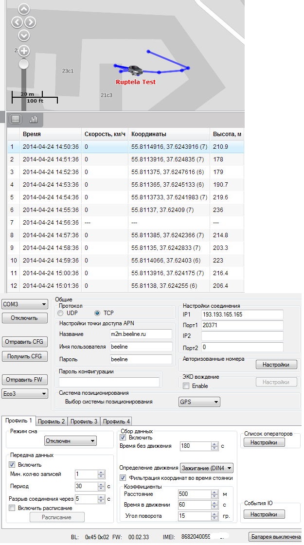

Подскажите, пожалуйста, как заливать конфигурацию через wialon на ruptelu?
Ruptela FM Eco3
(18/11/2011 01:06:03 отредактировано GoGPS)
Re: Ruptela FM Eco3
Залить конфиг в ECO3 и PRO3 (TCO3 не пробовал по причине отсутствия сего модуля) можно только в тот момент, когда на кнопке "Отправить команду" появляется надпись "GPRS". Во время пока горит надпись "GPRS" в списке доступных команд появляется команда "Загрузить конфигурацию". Выбираете файл, который хотите загрузить и загружаете. Если за то время, пока вы выбирали файл конфигурации для загрузки, напись "GPRS" пропала (так как она появляется на 3 - 5 секунд), загрузить конфигурацию не получится. Т.е. на стоящей машине, если она не шлет часто пакеты, загрузить конфигурацию практически невозможно.
Я загружаю конфигурацию, только в случае если машина двигается и делаю это в два этапа.
Загорается надпись "GPRS", я выбираю конфиг, который хочу загрузить. Пока я его выбираю, надпись "GPRS" уже естественно пропала, как говорилось выше она появляется на 3 - 5 секунд. Я жду следующей посылки от модуля и соответственно пока снова не загорится надпись "GPRS", после чего уже удается загрузить конфигурацию...
Пока это делается так, возможно в будущем будут какие то изменения на Wialon'e и конфиг можно будет залить с первого раза.

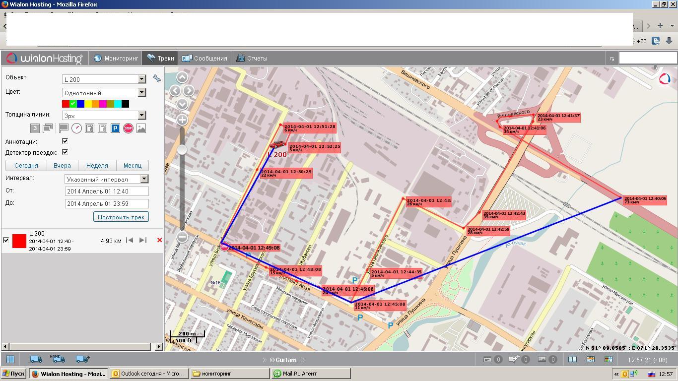

Доброго дня
На карте трек рисует точками и между точками линейкой.
Как сделать чтоб нормальный привязанный к дороге трек рисовался?
что то не смог найти в конфигураций такого.
Спасибо за внимания

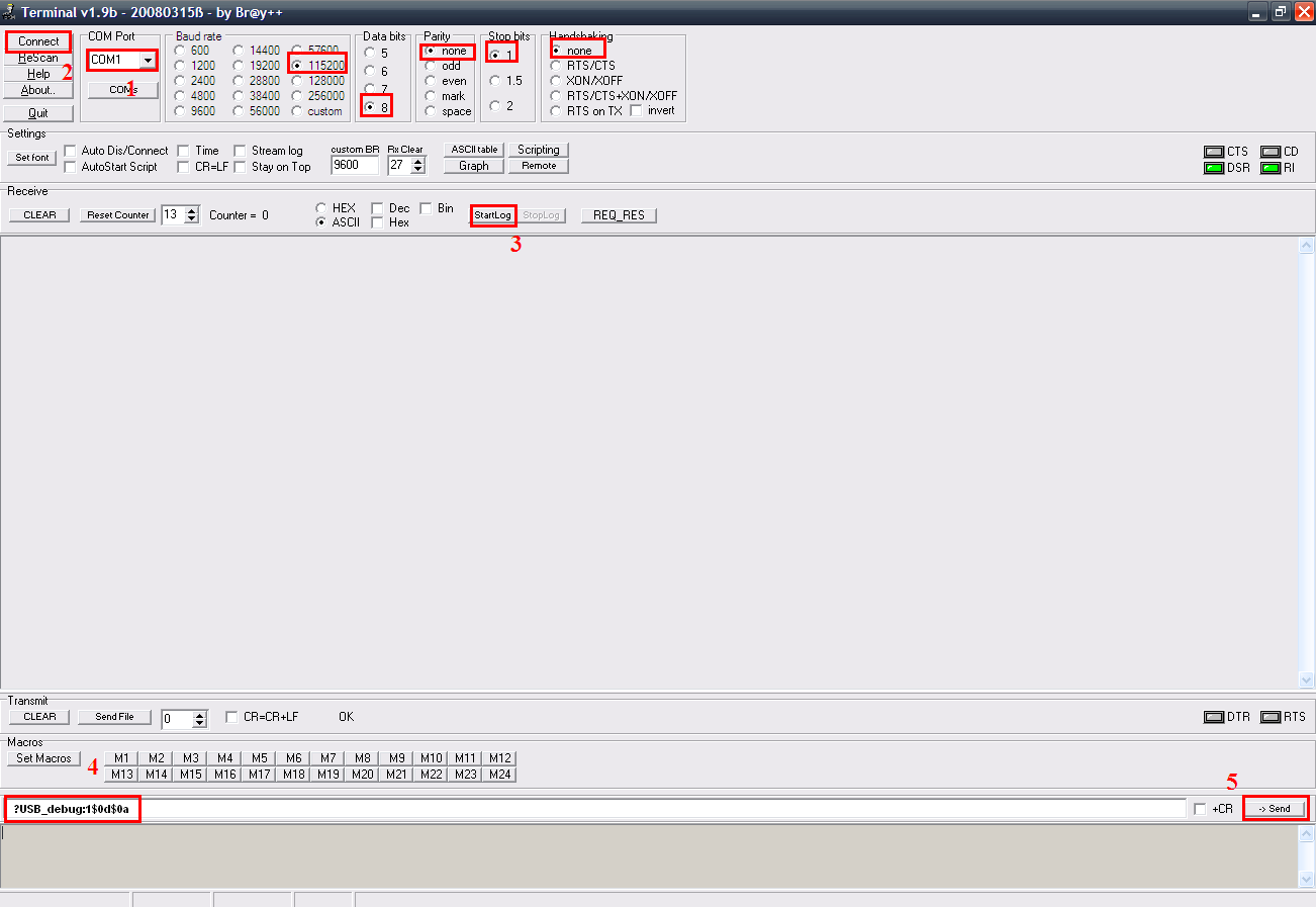

Что означает параметр io_caused?
Для чего нужна программа Terminal?

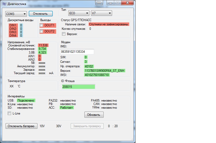

У меня появился новый вопрос: как можно проверить работоспособность GSM модуля?
Проблема в следующем: трекер был установлен на машину, после установки некоторое время отсылал сообщения на сервер, а потом замолчал.
Делал следующее(перепрошивка и заливка конфигурации заново - не помогли):
1) Вставлял сим карту, которая работает в другом устройстве - данные не отсылались.
2) Вставлял сим карту в другой трекер, которая была в неработающем устройстве, трекер отсылал данные.
Плюс GSM led моргает крааайне часто, т.е. как я понял по мануалу - он показывает, что GSM сигнал не передается.
Правильно ли я понимаю, что скорее всего это проблема с GSM модулем?

Есть же специальная утилитка которая идет с конфигуратором, для диагностики.
Только сперва сделайте, дисконнект самого конфигуратора

трек рисует пунктиром, где я пропустил, подскажите пожалуйста
Ruptela FM Eco3
Re: Ruptela FM Eco3
Termit
Обычно это означает, что одна из точек невалидна, либо очень мало спутников.
Garage Monitoring
Ruptela FM Eco3
Re: Ruptela FM Eco3
ILS пишет:
Termit
6 захваченных спутников
Про невалидные точки можно поподробней пожалуйста. Как и где его подкорректировать

Re: Ruptela FM Eco3
Termit
"Невалидные треки
Трек может быть отображен на карте пунктирной линией. Это означает, что координаты в те моменты были невалидными либо отсутствовали. Такая ситуация может возникнуть из-за плохой видимости спутников или потери связи. Параметры определения потери связи задаются в свойствах объекта на вкладке «Дополнительно» (настройки «Максимальный интервал между сообщениями» и «Минимальное количество спутников»). "
(c)http://docs.gurtam.com/ru/pro/1106/user/tracks/start

подскажите плз как читать логи с прибора (fm eco3)? где скачать програмку?
Ruptela FM Eco3
Re: Ruptela FM Eco3
koJIo6ok
программа называется Terminal. Пароль на архив: 1.
В архиве скрин как настраивать программу.
Ссылка на скачивание: http://www.fayloobmennik.net/2963131

спасибо, была у меня оказывается такая, я не знал что она читает логи для всех приборов, читал с пом ее лог с телтоники fm4200 все норм было, а тут подключаюсь - пусто, ни одной строки не выдает ни на экран ни в файл, прошивку на прибор новую залил - 02.26, в конфигураторе (1.37) конфиг читаю\пишу все норм вроде
почему пустой лог? подскажите что у меня мб не так плз

koJIo6ok
Посмотрите скрин как настроить правильно терминал. Все необходимые пункты отмечены красным.

сразу глянул и выставил параметры как на картинке, кроме 4,5 пункта - они ведь для просмотра лога не нужны?
странно, но попробовал с утра - тоже пусто, мистика ) хотя причина должна же быть, по идее

Ruptela FM Eco3
Как раз они и нужны)
Если все будет хорошо, то лог с устройства будет и в самом терминале отображаться.

koJIo6ok
Написано же было русским языком - "Все необходимые пункты отмечены красным." smile

))) просто в fm4200 он сразу после соединения выдавал данные
да не, я потом попробовал, набрал ?USB_debug:1$0A отправил ему - лог не пошел, хотя с той же fm4200 идет лог без проблем, ?USB_debug:1$0A - и нолик набирал и букву O на всякий случай ) не дает он данных ( как так? ведь где-то что-то не то делаю, подсоветуйте что плз

koJIo6ok
Как вариант: попробуйте после подключения и отправки команды сменить Handshasikng с none на RTS/CTS и обратно на none

сделал - данных нет
за ?USB_debug: можно дать ему разные команды? есть что-нибудь еще кроме "1$0A"? типа вопрос\ответ что бы он свой статус выдал или еще что для проверки связи\работоспособности

koJIo6ok
Пришлите плс скриншот вашего терминала после того как сдеали все настройки

вот он, если бы прошивка не читалась\записывалась то решил бы что прибор помер ) хотя данные он на сервер вроде и не шлет, но без лога я не могу разобраться где проблема

koJIo6ok
Вам должна подойти вот эта команда ?USB_debug:1$0D$0A
Попробуйте.

если кто и поможет так это земляк )) вы правы - с ?USB_debug:1$0D$0A пошел лог, а где вы брали список команд?
всем большое спасибо

Подскажите как разделить процесс сбора данных прибором на :
1 сбор координат (должны собираться когда объект движется-меняется расстояние, угол)
2 сбор информации от аналогового ДУТ (должны собираться когда меняется уровень жидкости)
для 1 сбора координат стоит :
Time without engine = 0
Engine = Always on

Здравствуйте, помогите разобраться пожалуйста. Проблема в руптеле эко3, когда просматриваешь движущийся транспорт в вкладке мониторинг, то трек (хвост, след)который тянется за транспортом, является категорически не верным, если же построить трек в вкладке треки, то он корректный и совсем отличается от первого. пример вам на скрине, синий трек не верный, красный верный.
  • Ruptela FM Eco3
Ruptela FM Eco3
Re: Ruptela FM Eco3
Это не только для этого оборудования характерно.
Хвост вам показывает пробег между точками (пакетами точек). Поэтому если у вас прибор отправляет данные раз в 5 минут, соответственно прорисовывать хвост будет с таким же интервалом. А при построении трека, выполнении отчета, запроса сообщений - берутся все пришедшие сообщения и соответственно трек прорисовывается более детально.
По вашему скрину видно. что машинка передает данные раз в 5 минут.
если хотите приблизить синий к красному - уменьшайте кол-во точек в пакете и период выдачи данных. но скажется на трафике
Ruptela FM Eco3
Re: Ruptela FM Eco3
Большое спасибо за разъяснения.

Здравствуйте уважаемые форумчане ! Столкнулся с проблемой при прошивке трекеров Ruptela Eco3. При их покупке, стояла версия прошивки 00.02.30. Из благих побуждений прошил 2 ящика приборов (40 шт) версией  00.02.34. Приборы перестали работать. Программа конфигуратор их отлично видит ( считывает с них конфигурацию и т.д.), но они не отправляют никаких данных. Если же конфигурацию накатывать сразу на 00.02.30, то прибор работает. Теперь я немогу найти прошивку  00.02.30, чтобы откатиться. (((  В чем грабли ? Прошу Вашей помощи.
Ruptela FM Eco3
Re: Ruptela FM Eco3
Зайдите на ftp://dev.ruptela.lt/
user: ftp
pass: ftp
скачайте последнюю версию конфигуратора и с нуля создайте новую конфигурацию.
Владимир Тихончук
Ruptela FM Eco3
Re: Ruptela FM Eco3
Скачал 61-ю версию конфигуратора, изменил прошивку на 00.А2.34, все то же самое (((
Ruptela FM Eco3
Re: Ruptela FM Eco3
Снимите лог непосредственно с самого прибора.
Владимир Тихончук
Ruptela FM Eco3
Re: Ruptela FM Eco3
А как это сделать ?
Ruptela FM Eco3
Re: Ruptela FM Eco3
Можно в самом конфигураторе:
Open configurator;
Click left mouse button on com port and choose correct one;
Press CTLR+ALT+D
Thats it, diagnostics should appear in the left bottom corner of configurator.
Можно воспользоваться программой Terminal,  есть на ftp://dev.ruptela.lt/
  • Ruptela FM Eco3
Владимир Тихончук
Ruptela FM Eco3
Re: Ruptela FM Eco3
Не могу найти команду СМС. Подскажите. Нужно поменять строчку engine c  Ignition(DIN4) на MovSensor
Ruptela FM Eco3
Re: Ruptela FM Eco3
С помощью СМС изменить  Ignition(DIN4) на MovSensor нельзя. Как вариант отправьте новый конф. файл на прибор с Wialon`а.
Владимир Тихончук
Ruptela FM Eco3
Re: Ruptela FM Eco3
tivl Спасибо!
Ruptela FM Eco3
Re: Ruptela FM Eco3
Снял лог с терминала.
Иконка вложений 20140904101839.log 6.95 Кб, файл был скачан 927 раз(а)
Ruptela FM Eco3
(04/09/2014 07:37:14 отредактировано DenitoTaraz)
Re: Ruptela FM Eco3
Скриншот с "Диагностики"
  • Ruptela FM Eco3
Ruptela FM Eco3
Re: Ruptela FM Eco3
Спутники не захвачены, время и позиция не определены, соответственно, прибор не делает никаких записей. Проверьте GPS антенну.

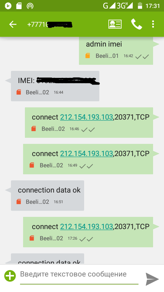

Здравствуйте, есть Руптела Эко3. И вставленная туда карточка Life. Но он находится далеко. Точка доступа в лайфе internet. Логина и пасса нет. Трекер распаролен. Есть айпи сервера и порт. Есть имей и номер симки.
Задача переключить его на другой сервер.
По сути нужно в него загнать три параметра: например: точка доступа (internet), IP(123.45.67.890), port(12345), но удалив старые настройки подключения и сервера. Подскажите пожалуйста.
Ruptela FM Eco3
Re: Ruptela FM Eco3
вот, что гласит мануал:
Setconnection – change connection configuration
SMS message is used to permanently change FM device  configuration settings: APN, APN username, APN password, protocol, IP1, PORT1, IP2, and PORT2 (parameter description: 3.1.6).
SMS format: pass setconnection apn,apnlogin,apnpassword,Protocol,IP1,Port1,IP2,Port2
Example: pass setconnection apn,apnlogin,apnpass,TCP,111.111.111.111,1111,222.222.222.222,2222
Response example: set connection data ok
If one of the parameters should be preserved, then the specific location for the parameter should be filled with *old*. For example, ip1 and port1 should be preserved (old value should remain):
Example: pass setconnection apn,apnlogin,apnpass,TCP,*old*,*old*,222.222.222.222,2222
If the message is not ending with port2, then those parameters, which are not mentioned in the message should not be changed. For example ip2 and port2 were not in the message:
If configuration failed to set when FM device sends response: Set connection data incorrect
отправьте команду " setconnection internet,,,TCP,123.45.67.890,12345"
обратите внимание, перед командой необходимо оставить один пробел

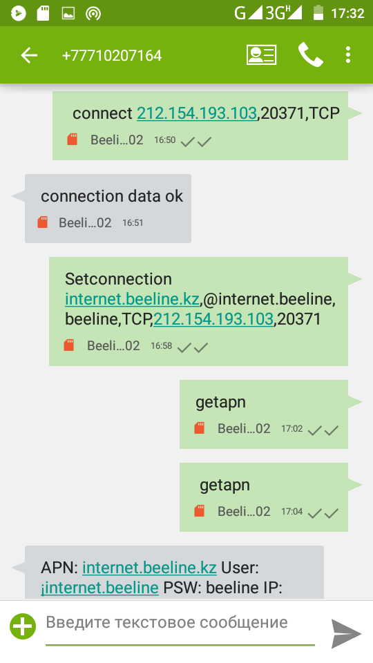

Re: Ruptela FM Eco3
Спасибо. Понял, но на сервер ничего не приходит. Не понимаю почему.
Время, координаты, альтиметр есть. 9 спутников.
ответы:
ST:2015.08.04 08:41:58; OP 25506,lvl 18,LAC 10915, CID: 341; M:I 3, R 2, SP: 0; GPRS 0:O 2, C 0, E 0; LK:O 8, E 0, TMO 8; RS: 03
APN: internet User:  PSW:  IP1: 123.45.67.890 Port1: 12345 IP2:  Port2: 0 TCP/UDP: 0
Может с сервером что-то, но хочу удостовериться верны ли настройки трекера.
Ruptela FM Eco3
Re: Ruptela FM Eco3
Ребята, подскажите, такие ответы от руптелы говорят что он настроен верно?
Ruptela FM Eco3
Re: Ruptela FM Eco3
Serg200 пишет:
вы вместо 12345... введите верный адрес вашего сервера и пойдут данные.
если что-то не будет получаться - пишите на support@ruptela.com

Может кто сталкивался?
Подключили датчик уровня топлива LLS 20310 (Omnicomm) по вольтажу на аналоговый вход 1.
ДУТ показывал значение 0.65 В, но трекер передавал значение на сервер по adc1 совсем другое значение 626, а теперь вовсе 480.
Подскажите, что не так?
ООО "Смарт-Сервис" г. Самара
skype: smrservice
Ruptela FM Eco3
Re: Ruptela FM Eco3
1isten_to_me в соответствии со спецификацией, руптела высылает данные аналогового входа в миливольтах
Ruptela FM Eco3
Re: Ruptela FM Eco3
yavi пишет:
то бишь 0,65 В это через руптелу на сервере должно выдать 650 милливольт?!
skype: smrservice
Ruptela FM Eco3
Re: Ruptela FM Eco3
1isten_to_me Да
Вы можете посмотреть в конфигураторе Ruptela "diagnostic tool" то значение, которое будет передаваться на сервер.
На сервер данное значение передается в миливольтах.
Ruptela FM Eco3
Re: Ruptela FM Eco3
yavi пишет:
1isten_to_me Да
Я понял. Спасибо!

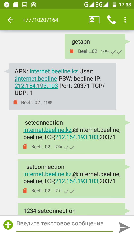

Riptela поддерживает СМС команды? Блок завис, необходимо вывести его на связь удалённо.
skype: smrservice
Ruptela FM Eco3
Re: Ruptela FM Eco3
1isten_to_me Сперва позвоните на номер. Если длинные гудки идут, то можно пробовать смс. Если гудков нет, или не доступен -- вероятность успеха смс не велика.
Список смс комманд:
https://doc.ruptela.lt/display/AB/FM3?p … 20List.pdf
Ruptela FM Eco3
Re: Ruptela FM Eco3
Здравствуйте,
подскажите как настроить трекер Ruptela FM Eco3
Пришел клиент с таким трекером, а мы ими никогда не занимались.. по сути нужно через смс отправить настройки на IP Port
Ruptela FM Eco3
Re: Ruptela FM Eco3
voyagerkz пишет:
Здравствуйте,
Если Вы являетесь клиентом Виалон, то можете скачать конфигуратор (да и остальную документацию) на сайте производителя https://doc.ruptela.lt/display/AB/FM-Eco3 создать там конф файл, создать юнит в виалон.  Далее, отправить на устройство команду Connect (описание команды здесь https://doc.ruptela.lt/display/AB/FM4?p … 0List.pdf) и, как только устройство подключится,  закинуть на него конфигурацию через команду Upload configuration.
Всё это при условии, что APN остаётся прежним.
В противном случае, необходимо, в конфигураторе накидать конфиг, сохраняем как "Save DIFF CFG". Затем, скачиваем с https://doc.ruptela.lt DiffToSMS закидываем туда сохраненную конфигурацию и видим СМС к отправке на прибор.

Есть прибор Ruptela FM Eco3.
Скачал последний конфиг 00.01.70 и прошивку FMEco3_00.B2.38
Прибор не определяется в нем. Пишет "FM not responding".
Нашел у себя в папках еще конфиг версии 00.01.66, и 00.01.31 (в нем открылся)
Я так понял, прибор старый, поэтому не определяется в новых конфигураторах. Но, как его прошить теперь? В 00.01.31 не прошивается.

Здравствуйте,
прибор должен определятся в любом конфигураторе. Никаких ограничений не было в этом плане. Пробуйте обновлять прошивку.

Почему Ruptela FM Eco3 не пробивается на сервере Wialon?
Клиент старый, как и прибор, раньше на другом сервере был, usb-разъем сломан, поэтому настраиваю по смс.
Вроде бы на все команды отвечает, кроме setconnection, где я задаю настройки..,а если отправить getapn, т.е. получить настройки, которые на приборе забиты, то приходит тоже самое, что я и отправляю, т.е. прибор настроен как надо, единственно я заметил, ответ приходит, где User APN должно быть @internet.beeline а приходит jinternet.beeline
Если отправить команду connect, т.е. на разовое подключение, то прибор пробивается 1 раз))
Не понимаю, может прошивка старая? Удаленно можно отправить команду на обновление прошивки?

Если прибор по команде connect выходит, то ищите проблему в формировании точек. Возможно, прибору просто нечего отсылать по настройкам. Либо интервалы отправки слетели ...
Или не проще перепаять гнездо и настроить нормально? По СМС на 3 серии мало что можно настроить.
Если я Вас правильно понял, командой connect можно заставить прибор подключится к Виалон. Если так, то после подключения прибора, Руптеле можно скормить заранее подготовленный конфигурационный файл через команду "Upload configuration (upload_cfg)".
К сожалению, гнездо с корнем оторвалось от платы, там уже не припаяешь. А на счет формирования точек, и интервалам отправки, то как посмотреть это можно по СМС?
Вы правильно поняли, я так и сделал, как вы посоветовали, пробовал даже на других Руптелах, которые работают в данный момент, сообщения отсылаются на прибор, но ничего не происходит.

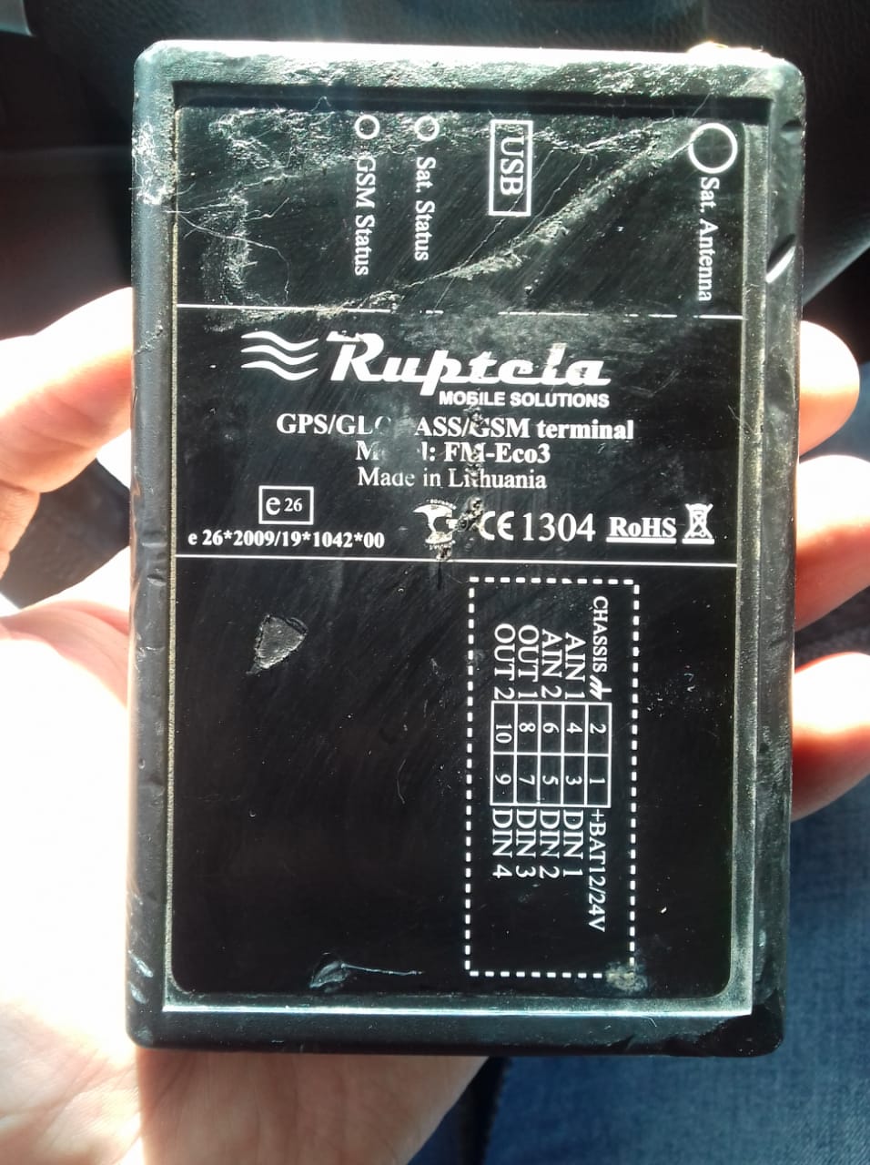

Как разблокировать терминал Ruptela Eco3 ?
Было куплено несколько таких девайсов на Авито.
Продавец любезно умолчал о том, что установлен пароль на конфигурацию.
Теперь не могу ничего сделать с ними. По GPRS каналу залить конфигурацию не могу потому как неизвестно с каким сотовым оператором работали ранее и на какой сервер мониторинга было настроено.
Виалон сервер терминалы не видит. Связь с ПК по кабелю имеется (IMEI считывается без проблем).
Тут писали что есть вариант решения проблемы с паяльником. Полагаю на плате микросхему памяти нужно выпаять и считать с нее данные или какие варианты возможны ?
