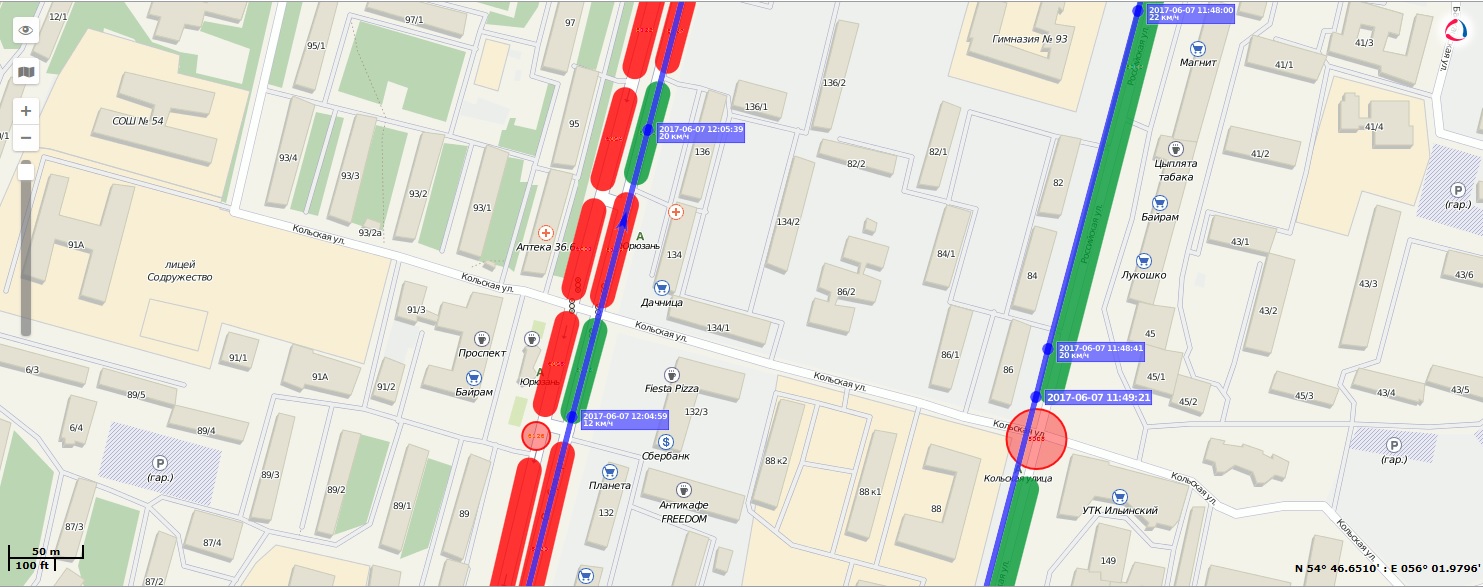

shal wrote:
emice84 wrote:
добрый день, и мне подскажите.
отчет по посещению геозон строится исходя из наличия точки трека объекта в геозоне?верно?
как сделать так чтобы при посещение геозоны учитывалось исходя из прохождения трека по геозоне, без наличия точки в геозоне.
Шаблоны отчётов для Wialon
иначе говоря как сделать так чтобы геозона "въезд Менделеева, 122" попала в отчет?
точек трека в зоне нету..
есть вариант увеличить количество точек отправляемых с прибора, но ни хотелось бы увеличивать прокачиваемый трафик.
В ближайшие 2 месяца отчет по геозонам будет учитывать не только однозначное нахождение (точкой) внутри геозоны, но и пересечение ее при условии неразрывности трека.
Столкнулся с подобной проблемой. В отчете по геозонам так и не учитывается пересечение ее неразрывным треком. Красным цветом помечены"неучтенные" геозоны.

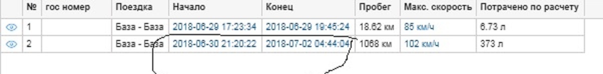

Доброго времени суток!
Не получается создать шаблон отчета.
Ситуация следующая - есть парк машин. Ездят в разные места, но с одного и того же места. В отчете нужно дата каждого рейса и пробег каждого.
Сразу на ум приходит - геозона. Сделано. Задаем промежуток с 01.06.18 по 01.07.18 23.59.59 (как правило практически все диспетчера выводят отчеты за месяц) - все показывает правильно и красиво:
21.06.18 18.44.05 выезд, 30.06.18.09.15.10 заезд, пробег 1600км.
Все бы ничего, но !!! рейс - выезд 30.06.18 18.59.00 по 03.07.18 05.45.45 здесь никак не обозначился. Соответственно, он не ОБОЗНАЧИТСЯ!!! если зададут промежуток для следующего отчета с 01.07.18 по 01.09.18. Это потеря рейса из учета программой. Что делать? Как правильно сделать шаблон отчета, чтоб хотя бы как-то обозначалось - БЫЛ ВЫЕЗД 30.06.18 НО АВТО ЕЩЕ НЕ ВЕРНУЛСЯ! Или же ВЫЕЗД ЗАВЕРШЕН 03.07.18 НО НАЧАЛО БЫЛО НЕ В ЭТОМ ПРОМЕЖУТКЕ.

dnzol wrote:
Задаем промежуток с 01.06.18 по 01.07.18 23.59.59 (как правило практически все диспетчера выводят отчеты за месяц) - все показывает правильно и красиво: 21.06.18 18.44.05 выезд, 30.06.18.09.15.10 заезд, пробег 1600км.
При запросе отчёта за 1 месяц система рассматривает сообщения только за 1 месяц. Так как начало/конец рейса выходят за рассматриваемый интервал, то они и не отображаются.
Так как ТС ездят в разные места и длительность рейсов может быть различной, то предложить вам какой-либо вариант решения на основе фильтрации будет довольно сложно. А потому самым простым решением будет запрашивать данные не за месяц, а за чуть больший интервал времени.

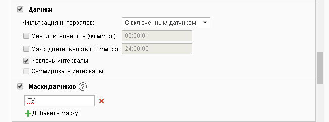

В системе заведен произвольный цифровой датчик (доп оборудование)
Создан отчет по мото-часам. В настройках в разделе датчики установлена фильтрация по датчику и указана маска, созданного датчика. Как итог - отчет пустой, чего в принципе быть не может. Вопрос: почему не работает фильтрация.
Условия описанные в документации: https://docs.telepuls.ru/ru/hosting/user … filtration
соблюдены.

GlonassAmur  добрый день
внесите маски всех датчиков, который участвуют в отчете - датчик зажигания как минимум для таблицы моточасов и дут возможно
Labs Expert

vota  Добрый день
При указанной маске расход равен 0.
1. Указываю маску датчика моточасов - все ок - расход топлива есть
2. Добавляю маску цифрового датчика - работа доп оборудования в разделе датчики, ставлю чекбокс извлекать интервалы - расход 0
Если же у датчика работы доп оборудования поставить тип "Датчик зажигания", а в отчете, в маске Датчика моточасов прописать его, при этом убрать все маски в разделе маски датчиков - то в отчете отображается и время работы (Доп оборудования и расход за данный период)
В аттаче настройки при которых не считает расход топлива за период работы датчика "ГУ".
