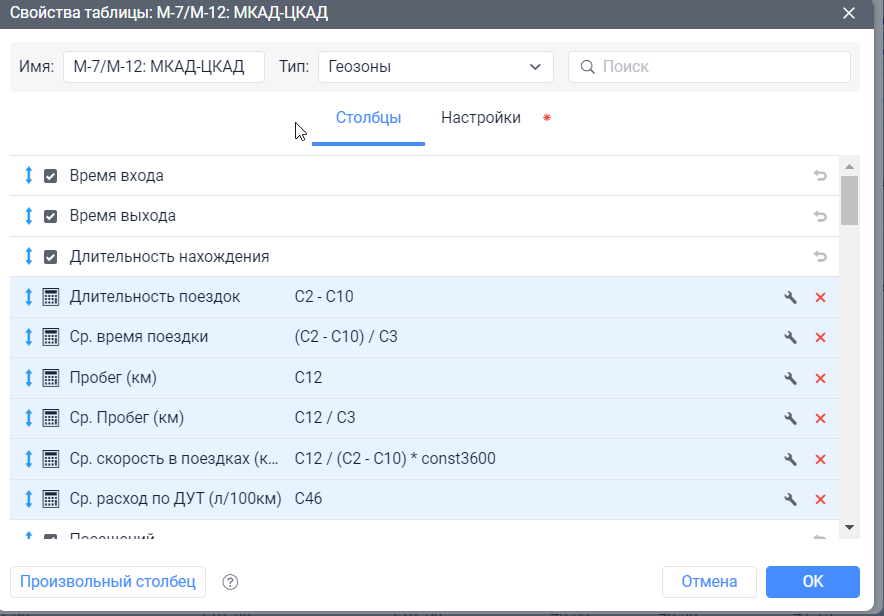

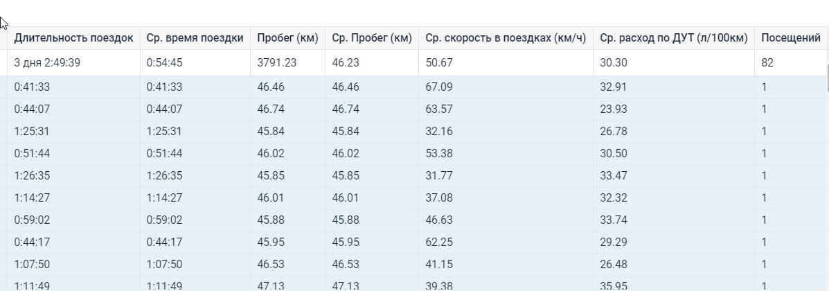

Нужна помощь в настройке отчета, а именно клиент у меня хочет видит уровень топлива во время остановки автомобиля.
Тоесть в топливном отчете во вкладке остановки нужно как-то добавить 2 колонки нач.уровень топлива и конечный уровень топлива.
Как такое можно сделать как добыавить такие 2 колонки?
213
Шаблоны отчётов для Wialon
(12/03/2019 12:47:45 отредактировано RedRock)
Re: Шаблоны отчётов для Wialon
Oleg.Hodzitsky Именно остановки? т.е. ТС без движения меньше минимального времени стоянки? Или вам необходимы стоянки - ТС без движения более минимального времени стоянки?
Если достаточно отслеживать уровень топлива во время стоянок, то вы можете переориентировать клиента на таблицу поездки, где конец поездки - это начало стоянки и наоборот.
Если все таки необходимо отслеживать уровень топлива во время остановок, то такой таблице в Виалоне нет, но есть способ, который я бы рекомендовал использовать при не большом парке автомобилей, так как требуется в каждом объекте мониторинга создать по два датчика:
1. Остановки - произвольный цифровой датчик - speed - (0:0:1;1:0:0)
2. Топливо в баке - произвольный датчик - [<Имя датчика уровня топлива(у меня [Уровень топлива])>] - таблица расчетов не нужна
Далее воспользуемся таблицей "Цифровой датчик", переименовываем в Остановки колонки:
1. Начало
2. Конец
3. Вкл. - переименовываем в "Начало"
4. Откл. - переименовываем в "Конец"
5. Нач. произвольный датчик, переименовываем в Нач. уровень топлива
6. Кон. произвольный датчик, переименовываем в Нач. уровень топлива
В фильтрах прописываем:
1. Маска датчиков - *Остановка*
2. Маска произвольных датчиков - *бак*
Ставим галочку на детализацию и нумерацию(если надо)
В разделе длительность можем задать приемлемый интервал остановки.
Можно добавить колонку 7 с калькуляцией разницы уровня топлива.
FFA0-0BBB-8911-15BB
https://www.reg.ru

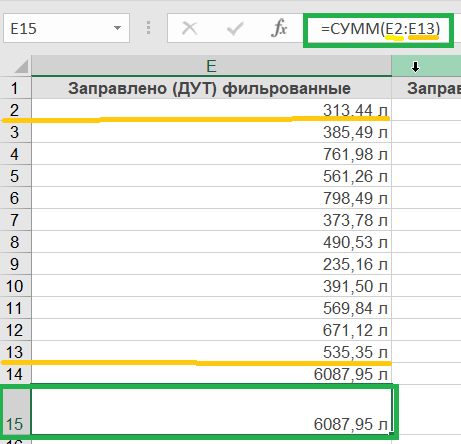

Добрый день уважаемые коллеги. Подскажите что случилось с групповыми отчетами. Дело в том, что в сводке не считается общее количество заправленного и слитого топлива, если раскрыть детализацию по дням то там заправки и сливы есть, если свернуть то ноль. Да ИТОГО тоже не считает. Проблема появилась в конце прошлой недели. Сегодня попробовал сформировать отчет, все нормально. Ну подумал все норм, но сегодня обратился клиент с этой проблемой. Дело в том, что у клиента настроена рассылка отчетов в заданиях. Ну так вот если запустить тестовое выполнение задания с месячным групповым отчетом то опять заправки и сливы по нулям. Если этот же отчет выполнять в интерфейсе то все норм. Подскажите столкнулся ли еще кто нибудь с этой проблемой? Может есть варианты решения?
ГК Где Ато
215
Microline пишет:
Данная ситуация детектирована разработчиками, и работы по её исправлению уже ведутся.

Добрый день. К сожалению проблема осталась. Дело в том, что у клиента настроена рассылка отчетов в заданиях. Ну так вот если запустить тестовое выполнение задания с месячным групповым отчетом то опять в СВОДКЕ сумма  заправки и сливы по нулям. Если этот же отчет выполнять в интерфейсе то все норм.
ГК Где Ато
219
Microline пишет:
chdi пишет:
Microline пишет:
Спасибо. Будем ждать решения проблемы.
Внесли исправления в таблицу "Сводка" - сумма заправлено/слито выводится корреткно
да, в отчетах по заданию/уведомлению еще будет исправлено. Вернее пока сервис заданий/уведомлений не обновляли. Как только будет обновлено, в отчетах будет корректно отображаться сумма. Дополнительно напишем.

Добрый вечер! Как правильно настроить шаблон отчетов по геозонам?1300 геозон всего у нас,что бы отображалось где и когда автомобили посещали их. И можно ли что бы отчеты строились автоматически,через определенное время?
Здравствуйте,
Описание задачи похоже на стандартный отчёт по группе объектов с таблицей "Геозоны" с колонками "Геозона", "Время входа" и "Время выхода". В настройках таблицы не забудьте выбрать все геозоны, которые вы хотели бы отслеживать с помощью отчёта (если предварительно объединить их в группу, то настройка возможна в один клик).

Добрый день. Можно ли добавить в шаблон хронология по формуле пробег ? Чтобы он отображался в цифрах (без слова пробег и км). Заказчик работает в эксель не может подсчитывать пробег.
Можно , но через костыль в виде Произвольного Столбца внутри отчета.
Такие отчеты получаются сложнее в реализации , но дают возможность манипулировать приписками к числам  как угодно
Но будем честны, скачав отчет в формате XLS  с приписками по типу (км) вы спокойно можете редактировать поля, так как они являются числовыми и к ним можно применять расчет
