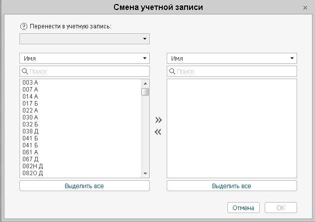

Добрый день! Столкнулись с необходимостью переноса объектов из одной учетной записи в другую. Прочитав мануал по переносу доступный по ссылке https://docs.telepuls.ru/ru/local/2004/c … /transfer, делаем все как указано в инструкции, однако, когда дело доходит то выбора учетной записи для переноса - поле учетной записи является недоступным! Предполагается, что перенос идёт между двумя нижестоящими учетными записями (после родительской), у которых есть права дилера, полные права доступа друг на друга, а так же пользователей каждой учетной записи, и, соответственно на объект переноса. Прошу подсказать где мы что делаем неправильно. Спасибо.

Sputnik сначала нужно выбрать объекты для переноса - а нужная учетная запись сама появится в графе.

Sputnik пишет:
Если прав действительно хвататет, то, вероятно, стоит проверить ещё следующее:
1) Наличие у "принимающей" учётной записи (и у всех выше по иерархии) услуги "Создание объектов".
2) Отсутствие ограничения по количеству объектов в "принимающей" учётной записи (и у всех выше по иерархии), то есть нужно взглянуть на число в колонке "Количество и стоимость" напротив услуги "Объекты".
3) Включённое состояние опции "Может создавать элементы" в свойствах пользователя-создателя "принимающей" учётной записи.
Если данные рекомендации не помогли, то пишите на support@gurtam.com, предоставивь доступ и пример.

Aliv пишет:
Спасибо! Теперь получилось.
