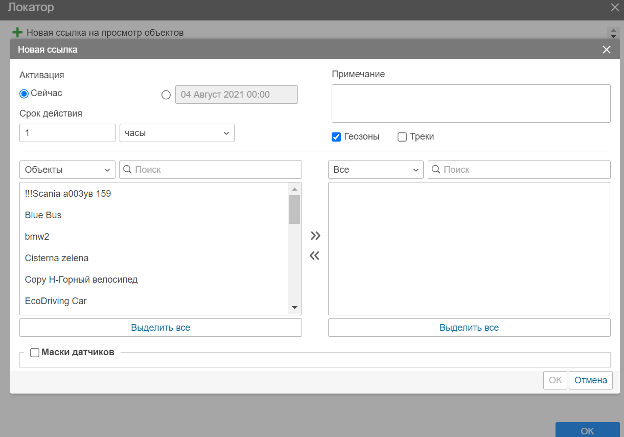

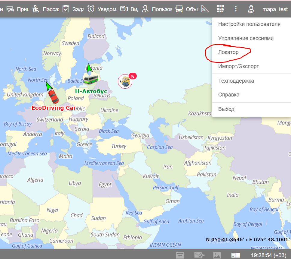

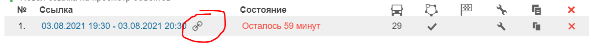

eretekov_evro ,
Добрый день, всем вашим требованиям отвечает функциональность "Локатор", вот тут подробнее прочитать можно https://help.telepuls.ru/help/wialon-hos … ng/locator
в прикрепленных картинках можете увидеть, где найти локатор и какие поля есть для его настройки
Дайте знать, если остались вопросы
