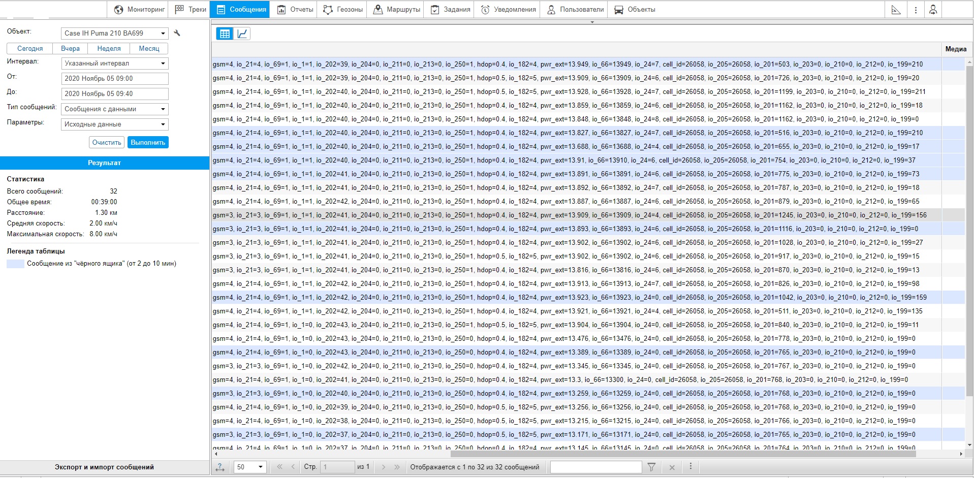

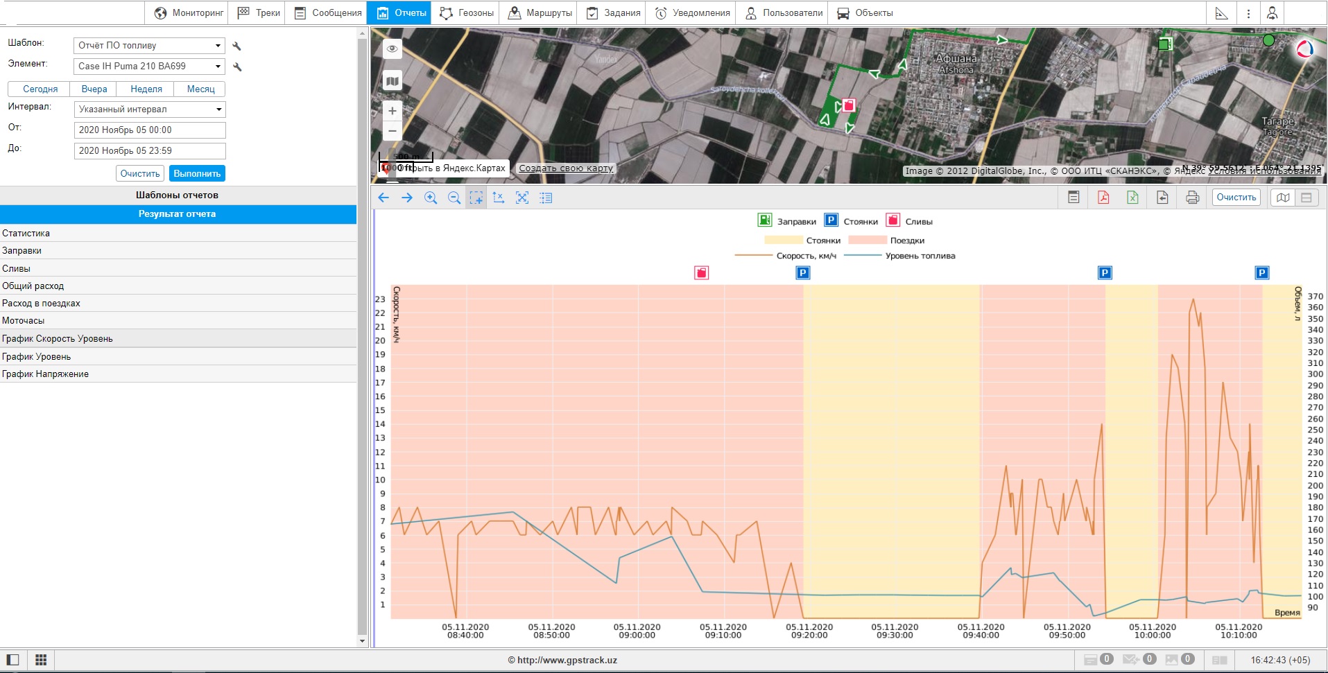

Ломаю голову над одной проблемой. На ряде сельхоз техник клиента (тракторы Case, New Holland) периодически пропадают сигналы от ДУТа, вследствие чего определяются сливы, которые трудно идентифицировать как "ложные", либо реальные.
Как пример привожу во вложении два скриншота трактора, когда в сообщениях от объекта какое-то время от ДУТа поступают пустые сообщения, хотя трактор движется и вроде бы работает - координаты от объекта и скорость в сообщениях приходят. Вследствие вышесказанного, когда ДУТ заново начинает отправлять валидные сообщения, система определяет слив топлива, как видно на втором скриншоте с графиком топлива.

Для начала я бы смотрел не значения датчиков, а исходные данные в сообщениях. Очень похоже, что срабатывает какая-то фильтрация в настройках датчика. Ну и значение 153 л явно нереальное. Вряд ли за 4 минуты трактор расходует 50 литров.

Если сбои имеют не механическую природу, скажем плохой контакт или залом... То такое возможно от воды скажем... Дут гинерит ошибку а те же Сигналы 2433 при ошибке предают свой код 65ххх какой то... Что выходит за пределы расчета. У вас случаем в настройках ДУТ мин и макс порог не зафиксированы? График конечно жесть.

Надо правельно настроить расход топлива, начните  с минимального времени стоянки для определения слива. Я обычно ставлю 120сек.
График.
График в полне нормальный для трактора, работующего на неровной поверхносте.

Спасибо за ваши ответы. Сняв сообщения с исходными данными, заметил, что сообщения с ДУТа приходят со значениями, но скачут вверх и вниз. Скриншот прикладываю.
Минимальное время для определения слива так и так стоит на 120 сек., настройки Расхода топлива также прикладываю. Фильтрация выставлена на 10, так как техника - трактор, работающий в полях, на неровной поверхности.
Минимальный и максимальный порог вроде также зафиксирован в настройках датчика.
Буду признателен получить от вас дальнейшие советы в поисках решения проблемы.

Если я правильно помню. То у телтоники   топливо по rs 485 - io201.
По сырым данным   видно, что в каждом пакете содержатся данные по топливу, а в значении датчика - нет.
Предположу что  их что-то валидирует на стороне мониторинга. Данные могут очень сильно  скакать у техники в поле, особенно если форма бака нестандартная.

Я и говорю, что срабатывает какая-то фильтрация. Надо смотреть настройки датчика в виалоне.

Соглашусь, что было бы здорово посмотреть ещё и на настройки датчика в Wialon. В том числе на параметр, валидацию (если она есть, то и настройки валидатора), а также на таблицу расчёта.

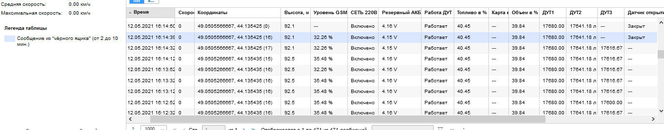

Товарищи, просьба подсказать.
На емкости установлено 3 ДУТ-а, также недавно обслуживающая компания ставила датчик угла наклона на Люк, после настройки пропали показания с 3-его ДУТ-а. Интегратор говорит, что это проблема с датчиком, якобы из-за воды закаратил и "отвалился".
Я не вижу, чтобы ДУТ показывал перед отключением замыкание на воду.
По сообщению в 12.05.2021 16:14:32 - показания rs485fuel_level1=1632, rs485fuel_level2=1588, rs485fuel_level3=1633, - по трем ДУТ-ам.
После выгрузка с черного ящика в 12.05.2021 16:14:39, вот это сообщение не могу разобрать и думаю, что это подключение других датчиков или типо того( не очень разбираюсь).
После пропадает rs485fuel_level3 по сообщению 12.05.2021 16:14:50. .
Пожалуйста, кто разбирается просьба сказать, что случилось. Интегратор, настаивает, что замыкание и якобы надо доставать ДУТ и подрезать, но только прошла тарировка емкость 50кубов. Если вытащить подрезать, насколько потом точно будут показания по этому датчику?

Возможно конфликт адресов устройств на 485 шине, если инклинометр тоже на ней висит.

SanderAMC пишет:
Каким образом поступить ? Просто бред типа "каратит на воду" не верю в это, т.к. появляется датчик закрытия\открытия и в тот же момент пропадает ДУТ. Как указать интегратору, что их обоснование не корректно?

demo-zx  Как работает датчик открытия/закрытия?  Случайно не датчик угла наклона, который по rs 485 угол передает? По данным вижу что  был еще и 4 сетевой адрес активен в настройках и он тоже пропал.  Возможно просто в терминале отключили  дут, к навтелекомам можно удаленно подключиться и посмотреть.

Еще и протокол с flex 1 на 3 изменили.

maxev пишет:
Вполне похоже....может конфиг залили не подумав , а там пара Дутов прописано и остальные отключились в итоге ... ТК если бы коротило,то те же 65531 слало как ранее 4-ый адрес, а тут вообще передача и 3 и 4 пропала...
И что значит подрезать!?  Если грязь у колпачка защитного попала и коротит, то достаточно вынуть и продуть/промыть... Если вода на дне, то ее нужно удалить, зачем дут подрезать!?
