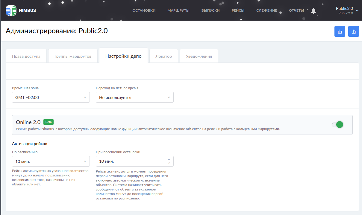

Что изменилось в работе NimBus?
Теперь в NimBus есть возможность использовать новую стратегию обработки сообщений. Это позволило нам добавить новый тип активации рейсов: по посещению геозоны остановки. Хоть эти изменения не бросаются в глаза, они открывают много возможностей для дальнейшего развития системы.
Включен ли Online 2.0 по умолчанию?
Нет. Если у вас есть проект на NimBus, на данный момент он продолжает работать со старой версией отслеживания. Вы можете активировать новый режим на странице Администрирование в настройках депо (см. инструкцию).
