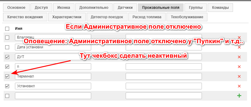

Есть объект ТС, прикрепленный к учетной записи к примеру "Пупкин" у которой отключена услуга "Административные поля".
Первый момент действия:
При создании "Произвольного поля" с выставленной галочкой и нажимаем ОК. Поле удаляется, не сохраняется, заполненная информация потеряна.
Второй момент действия:
При создании "Произвольного поля" с не выставленной галочкой и нажимаем ОК. Поле сохраняется, информация тоже.
Заходим снова в "Произвольные поля" выставляем галочку и нажимаем ОК. Поле удаляется с информацией, не сохраняется.
Проблема в том, что поле которое мы создали исчезает с заполненной информацией.
Нужно чтобы где выставляем галочку, чекбокс не был активным с всплывающей информацией, если отключена услуга "Административные поля" у учетной записи к которой прикреплен объект. Удалять поле исключительно только по крестику.
Также у учетной записи "Администратора" включена услуга "Административные поля" и объект прикреплен к нему и объект прикреплен к учетной записи  "Пупкин" с выключенной услугой "Административные поля", под управление "Администратора" поле также не сохраняется с галочкой, удаляется поле аналогично по первому и второму моменту. Получается что "Администратор" не имеет власти над объектом и редактированием поля, пока у "Пупкина" не будет включена услуга "Административные поля".

Для этого есть кнопка крестик для удаления, а не галочка для удаления.
Как у администратора включена услуга Административные поля и не работает, удаляет поля. Эта услуга отключена для другого пользователя, а не для админа.

Суть не в том что включена или выключена услуга.
Обратите внимание, что ставите галку в чекбокс поля с уже сохраненной информацией и нажимаете ОК, поле с информацией, удалится. Это правильно по вашему? По моему мнению это не правильно и не логично.

Добрый день, Nayn, eduard,
Вы подняли очень интересную тему smile
Nayn, в вашем первоначальном посте описана вещь, которая, на мой взгляд, требует доработки.
В данный момент, по какой бы причине у пользователя не отсутствовал доступ на редактирование Административныйх полей - поле для простановки чекбокса все равно остается и доступно для нажатия. После нажатия на чекбокс, информация не удаляется в чистом понимании удаления - а просто само поле пропадает и не сохраняется, ведь прав на добавление (т.е. редактирование) Административных полей все еще нет.
Вы абсолютно верно пришли к выводу: "Получается что "Администратор" не имеет власти над объектом и редактированием поля, пока у "Пупкина" не будет включена услуга "Административные поля"." Т.к. объект как бы наследует эти права от своего создателя. А у создателя нет прав на админ поля.
То есть чисто технически все работает корректно: прав нет - поле не добавляется. Но техническая правильность не всегда говорит, что функциональностью удобно пользоваться. Я абсолютно с вами согласна, что пользователь не должен понимать и разбираться, почему чекбокс есть и проставить галочку в нем можно, а потом поле пропадает вместе с информацией. Это должно быть исправлено. Я думаю, что вообще не стоит показывать чекбоксы пользователям, у которых нет прав взаимодействия с ними.
Я добавила задачу на исправление этого момента. Как только появятся какие-либо новости по этому поводу - дадим вам знать дополнительно. Спасибо, что пишете про такие вещи!
