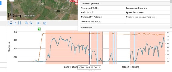

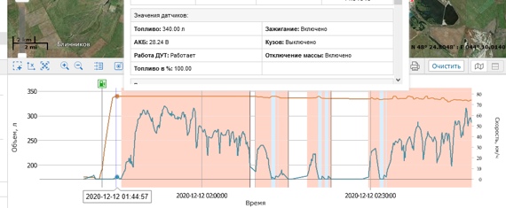

Добрый день. Товарищи, помогите пожалуйста разобраться. Существует проблема с верхней зоной датчика. Водители заправляют полный бак,в  таррировочной таблице стоит 340л. при баке 350л. Камаз 6890 KZ. Обслуживающая компания устанавливает датчики на бак таким образом, что при заправке до горловины, верхняя зона датчика не определяет топливо . (Скрины прикладываю). Происходит движение ТС без расхода определённое время . В организации система недавно и такая проблема постоянно присутствует .
Обслуживающая компания утверждает, что данную проблему можно устранить, только поднятием датчика.
За весь прошедший период такие заправки привели к глобальным проблемам сведения ГСМ.
Вопроса 2:
1- корректно ли стоят датчики ?
2- есть ли метод, чтобы выгрузить и определить по таким единицам , сколько Км . Тс двигались без расхода? ( кроме метода анализа графика с переносом отрезка времени на трек ) . Это займёт очень много времени т.к. проблема запущена .

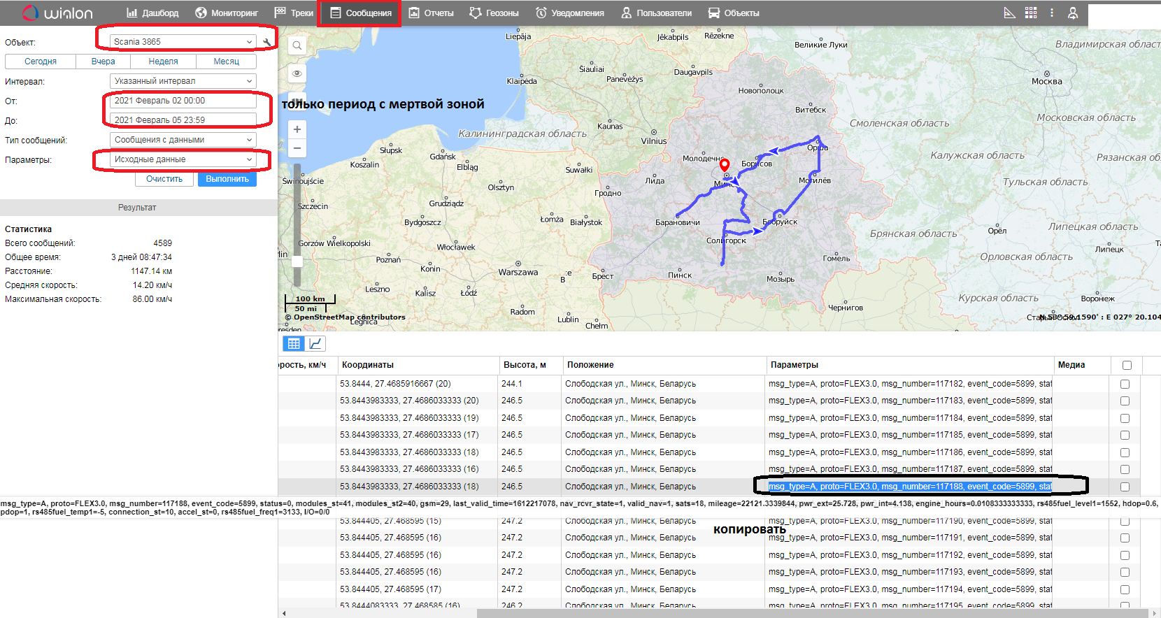

Не, зайдите в Сообщения - Исходные данные и за этот промежуток когда мертвая зона скопируйте необработанные сообщения с трекера

Как вариант, неправильно откалиброван датчик по состоянию - полный. Уровень полного занижен.
В качестве "бреда" ) конечно, но если дут обрезали и не откалибровали )
На камазах не замечено, что при заправке до всклей, датчик не видит верх.

вот это скопируйте сюда, несколько штук. после заправки и когда уровень начнет снижаться

После заправки :
msg_type=A, proto=FLEX1.0, msg_number=1811696, event_code=6080, status=0, modules_st=169, modules_st2=32, gsm=15, last_valid_time=1606920959, nav_rcvr_state=1, valid_nav=1, sats=18, mileage=158901.765625, pwr_ext=28.182, pwr_int=4.162, adc1=0.048, engine_hours=106.994722222, rs485fuel_level1=4095, I/O=0/0
Без расхода:
msg_type=A, proto=FLEX1.0, msg_number=1811711, event_code=5897, status=0, modules_st=169, modules_st2=32, gsm=19, last_valid_time=1606921102, nav_rcvr_state=1, valid_nav=1, sats=13, mileage=158901.84375, pwr_ext=28.158, pwr_int=4.162, adc1=0.043, engine_hours=106.994722222, rs485fuel_level1=4095, I/O=0/0
msg_type=A, proto=FLEX1.0, msg_number=1811720, event_code=5899, status=0, modules_st=169, modules_st2=32, gsm=22, last_valid_time=1606921225, nav_rcvr_state=1, valid_nav=1, sats=9, mileage=158901.96875, pwr_ext=28.181, pwr_int=4.162, adc1=0.048, engine_hours=106.994722222, rs485fuel_level1=4095, I/O=80/0
msg_type=A, proto=FLEX1.0, msg_number=1811729, event_code=5893, status=0, modules_st=169, modules_st2=32, gsm=11, last_valid_time=1606921294, nav_rcvr_state=1, valid_nav=1, sats=21, mileage=158902.34375, pwr_ext=28.21, pwr_int=4.162, adc1=0.038, engine_hours=106.994722222, rs485fuel_level1=4095, I/O=80/0
msg_type=A, proto=FLEX1.0, msg_number=1811740, event_code=5892, status=0, modules_st=169, modules_st2=32, gsm=14, last_valid_time=1606921367, nav_rcvr_state=1, valid_nav=1, sats=21, mileage=158903.71875, pwr_ext=28.218, pwr_int=4.162, adc1=0.048, engine_hours=106.994722222, rs485fuel_level1=4095, I/O=80/0
Пошел расход:
msg_type=A, proto=FLEX1.0, msg_number=1811879, event_code=5892, status=0, modules_st=169, modules_st2=32, gsm=17, last_valid_time=1606922903, nav_rcvr_state=1, valid_nav=1, sats=21, mileage=158916.359375, pwr_ext=28.247, pwr_int=4.163, adc1=0.038, engine_hours=106.994722222, rs485fuel_level1=4095, I/O=80/0
msg_type=A, proto=FLEX1.0, msg_number=1811884, event_code=5893, status=0, modules_st=169, modules_st2=32, gsm=13, last_valid_time=1606922935, nav_rcvr_state=1, valid_nav=1, sats=21, mileage=158917.140625, pwr_ext=28.246, pwr_int=4.163, adc1=0.043, engine_hours=106.994722222, rs485fuel_level1=4069, I/O=80/0
msg_type=A, proto=FLEX1.0, msg_number=1811952, event_code=5893, status=0, modules_st=169, modules_st2=32, gsm=17, last_valid_time=1606923510, nav_rcvr_state=1, valid_nav=1, sats=19, mileage=158927.921875, pwr_ext=28.196, pwr_int=4.164, adc1=0.043, engine_hours=106.994722222, rs485fuel_level1=4024, I/O=80/0

жаль, терминал необработанную частоту вместе с уровнем не передает. не получится удаленно решить проблему.

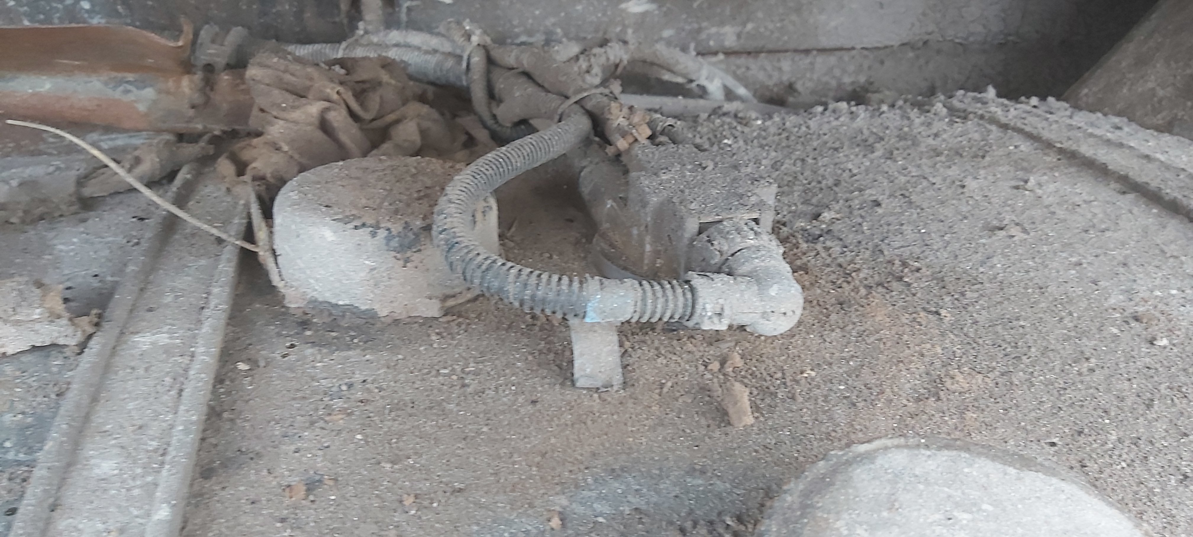

Вот так стоит датчик и в таблице верхний показатель 340

Вы можете точку 4094 задать как 340, точку 4095 как 350, но я рекомендую фейк тарировку растинуть литров с 435. В таком случаи данные по заправкам и как следствия по росходу будут верные, а переход от фейковых данных к реальным будет плавным , а значит детектирования слива мало вероятно.

Скорее всего топливо в бутылке установщика сильно отличалось от вашего. Гост и евро солярка, как вариант. У нас есть клиенты, у которых нужно наливать в бутылочку именно их шмурдяк.

На этих баках наоборот в центре сверху получается воздушная прослойка, в которую залить топливо крайне проблемно...

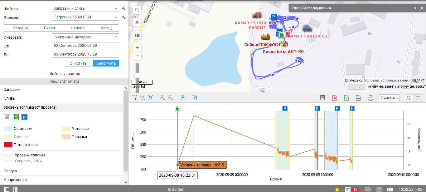

Товарищи, снова обращаюсь с проблемой, которую никак не могут прокомментировать обслуживающая компания.
Проблема заключается в следующем: Данные из Wialon  привязаны к 1С:УСО .для внесения путевых листов посменно.
Смены делятся нас 7:00-19:00 и соответственно с 19 до 7 - из Wialon также данные вытягиваются по этому периоду.
Так вот проблема следующего характера, помимо того, что водители начинают работать раньше смены или заправляются не в свои  смены а заправки пишут себе и их не видит ГЛОНАСС т.к. по факту заправился в 6:30 а смена начинается с 7:00.
Но в данный момент вопрос, что можно придумать когда водитель заправил технику и после этого выключил питание, даные не выгрузились а спустя день или два он ее запускает.Прикладываю график, для наглядности.
1) заправка 69л.  "Погрузчик 6502ОТ 34" от 08.09.2021 в 16:22
2) при формировании Отчета "Заправки и Сливы" в системе Виалон за период 08.09.2021 в 07:00 - 08.09.2021 в 19:00 данная заправка не отображается
3) при формировании Отчета "Заправки и Сливы" в системе Виалон за период 08.09.2021 в 07:00 - 09.09.2021 в 07:30 заправка отображается, с указанием даты заправки от 08.09.2021 в 16:22
4) при формировании Отчета "Заправки и Сливы" в системе Виалон за период 09.09.2021 в 07:00 - 09.09.2021 в 19:00 данная заправка не отображается,.
Главный вопрос. Можно сделать какую то настойку с системе таким образом, чтобы заправка падала отобразилась с ее начала,а не после самой заправки. суть просто такая, что в 1С:УСО есть фиксированный период, куда такие заправки попросту не попадают.

Re: Мертвая зона ДУТ . Движение без расхода.
Обязать водителей проводить все манипуляции с топливом при включенном оборудовании.
Или подключить оборудование к аккумулятору ТС и не плакаться про "разряд аккумулятора".
Оборудование настроить на передачу данных в отсутствие движения с нужной частотой.
