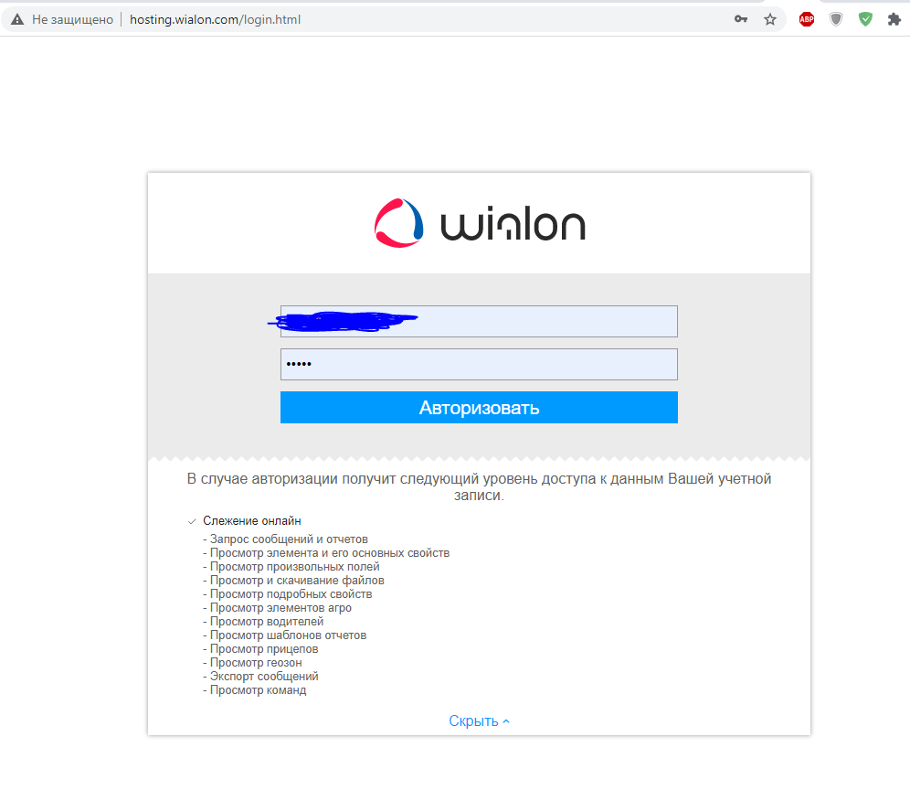

Спасибо, уже стало понятно, что проблема именно с токеном. Вопрос: а как установить полные права для токена через авторизацию через адресную строку? А то по умолчанию только просмотр. Спасибо.
