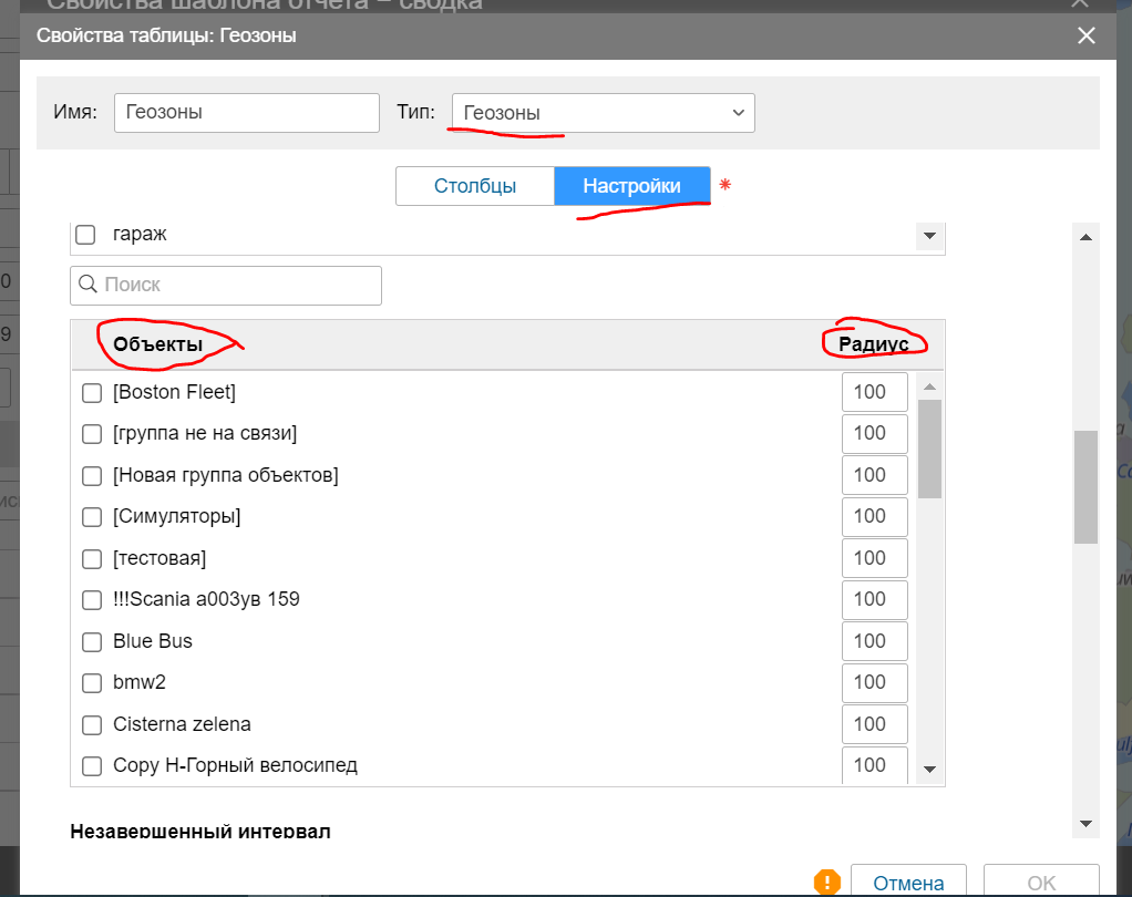

ansolg,
В таком случае вам поможет таблица "Геозоны".
Вместо геозон в шаблоне отчета "Геозоны" могут быть выбраны объекты. Для них дополнительно указывается радиус. В таком случае эти объекты интерпретируются как подвижные геозоны, а действия объекта, по которому строится отчет, анализируются по отношению к этим движущимся геозонам. По отношению к этим объектам нужно иметь доступ Запрос сообщений и отчетов. Подробности тут https://docs.telepuls.ru/ru/hosting/user … /geofences
Смотрите в прикрепленной картинке настройку в таблице Геозоны.

Да, спасибо за информацию. По стоянкам эта таблица должна закрыть вопрос. Но хотелось бы оперировать этим инструментом и в других таблицах, где есть столбцы с местоположением.

Тогда на конкретном примере. Мне нужно сделать отчёт по стоянкам. В столбце с местоположением должны выводиться:
геозона или  наименование экскаватора (если самосвал стоял в их пределах)
либо
адрес (если самосвал стоял в произвольной точке)
Таблица "Геозоны" позволяет это сделать частично. В столбце "Геозона" будут указаны наименования геозон и объектов (экскаватора), где стоял самосвал. Но! В настройках таблицы "Геозоны" нужно указывать конкретные геозоны и объекты, с которыми она будет работать. Если объект стоял вне геозоны и вне заданного радиуса конкретного объекта, время его стоянки в таблицу не попадёт и не учтётся.
Пример: самосвал уехал на обед и полчаса стоял у магазина, который не обозначен геозоной. Это время стоянки не попадёт в таблицу "Геозоны".
Таблица "Стоянки" имеет другую логику. Там геозоны и объекты с заданным радиусом фигурируют в фильтрации интервалов. Если не указывать никаках геозон и объектов, в таблицу будут выведены ВСЕ времена стоянок, в т.ч. у магазина. Но! В столбце "Положение" будут фигурировать только наименования геозон и адреса. Наименование экскаватора, рядом с которым стоял самосвал, выведено в таблицу не будет, только адрес.

ansolg, спасибо большое за такое детальное уточнение ситуации.
Думаю, что логичнее всего с нашей стороны учитывать настройку "Показывать адрес как геозону" и в том случае, когда геозона - это динамический объект. Без дополнительных галочек и настроек. Задачу на это я завела, но по срокам никаких надежд дать не могу. В ближайшее время ожидать этого исправления не стоит.
