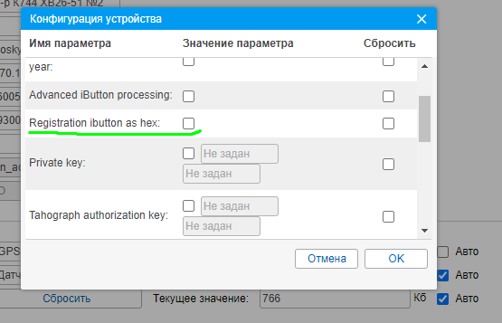

Sat-lite3 присылает параметр ID ключа вида ibut_id=012850741B000092, это полный идентификатор ключа iButton.
Gallileo 7.0 присылает параметр ID ключа вида 460607528, это преобразованный внутренним алгоритмом терминала ID ключа вида 012850741B000092, где отсекаются 1 и последний байты и пересчитывается, как число в little-endian (28 50 74 1B = 0x1B745028 = 460607528)
arivano пишет:
Суть вопроса: как из того, что получаем в ibut_id средствами Wialon получить аналогичное ibutton_code?
А в обратную сторону не подойдёт? В расширенных настройках для Галилео, вроде бы есть такой пункт.
arivano пишет:
То, что выдает Galileo, написано на самой карте. Проще наполнить базу просто прочитав значения с карты, чем считывать значения каждой карты и только после добавлять в водители.
