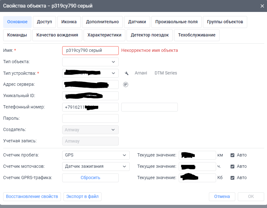

Мы получаем 10 первых объектов, с информацией по базовому флагу. В него входит необходимый для расшифровки JSON атрибут cls. Пока все в порядке, и хорошо работает с SDK на Java предоставленным Wialon в документации. Однако, нам необходимо получить номера телефонов данного объекта, для этого мы используем флаг DEC 256 (sdk.telepuls.ru/wiki/ru/sidebar/remoteapi/apiref/format/unit#osnovnye_svojstva) в котором указано, что эти телефоны есть.

1. Как достать номера телефонов и имя объекта одним запросом? А если нельзя одним, тогда несколькими?
