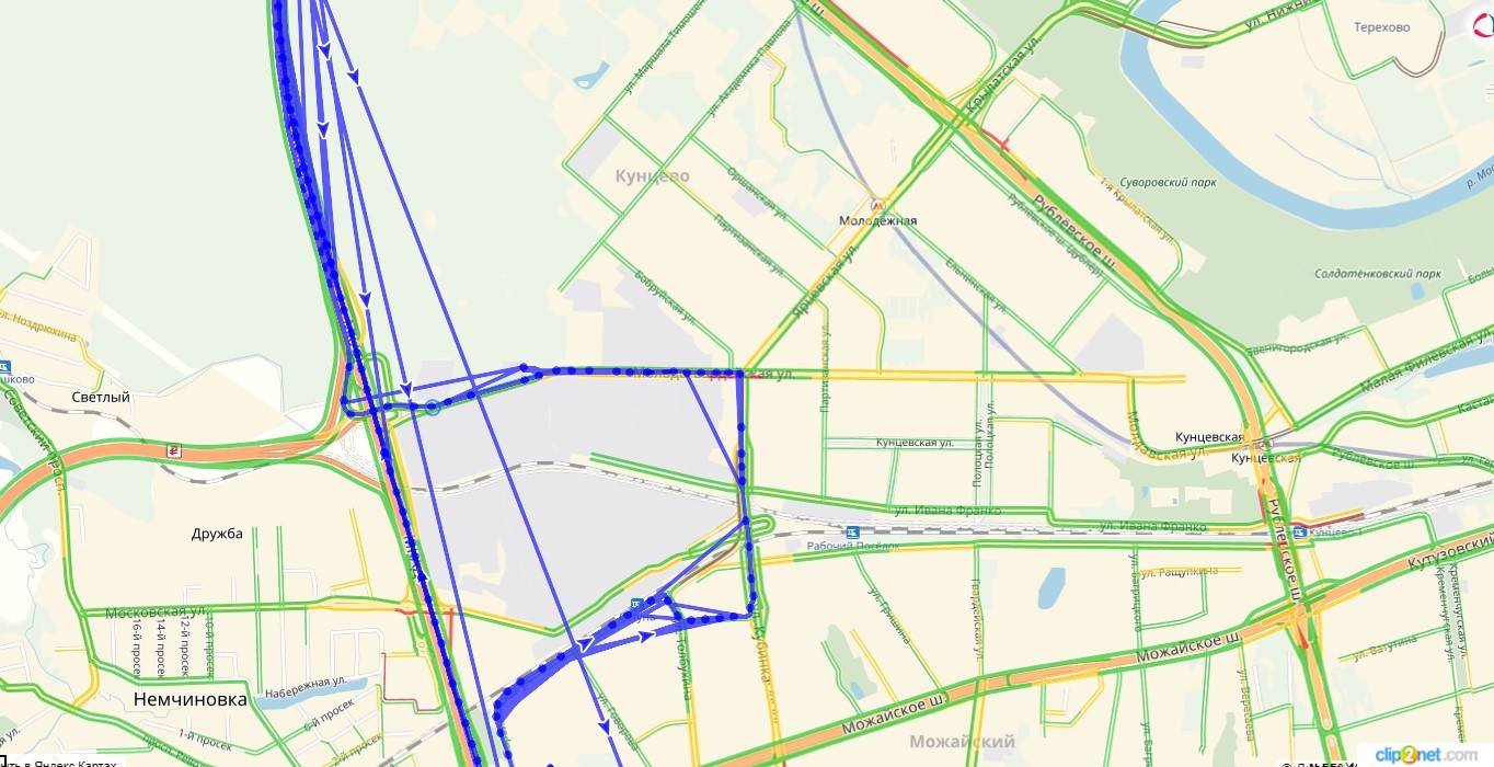

возникли проблемы с А110 = на некоторых такая проблема- трек рисует по полям. потерь нет. если даже ехал по одной дороге- то доехал туда норм, а обратно со смещением в поля... карты менял, прошивку менял на трекерах. нифига. техподдержка как всегда молчит
Было такое, смещение трека, влиял видеорегистратор Ritmix, для проверки
берем смартфон, устанавливаем программу GPStest, кладем смартфон с запущенной программой рядом с видеорегистратором,
смотрим кол-во спутников без включенного регистратора и с включенным.
Если регистратор влияет на кол- во спутников, то выбрасываем его. Если не влияет, включаем зажигание, тахограф и т.д.
смотрим, если не влияет, значит проблема в А100.
Очень много А100 которые работают отвратительно на виалоне, обычно проявляется в пролетах и прострелах трека. Лечение - только менять терминал. Проблема в рассинхронизации времени (время в А100 убегает вперед, а виалон все точки с временем из будущего пишет как текущие, в итоге получаем пакет из 10-20 сообщений с одинаковым временем, но разными координатами, что приводит к прострелам, тут только менять терминал)

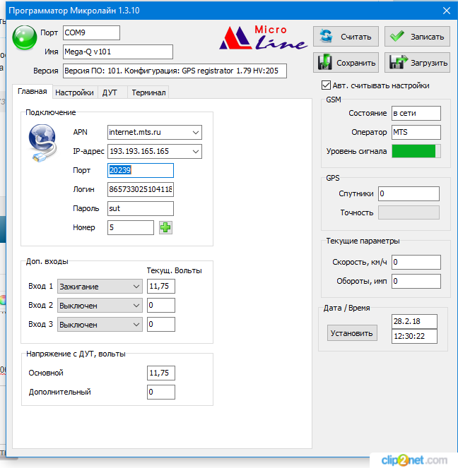

ДОбрый день. проблем с новыми прошивками на А110 нет? у меня уже второй прибор с одинаковыми симптомами

пробовал подключиться и прошить....прошивка до конца не дошла...теперь устройство не видит ... кто что посоветует?
ковырял- трекер увидел программатор. прошил. но все так же постоянный перезагруз
