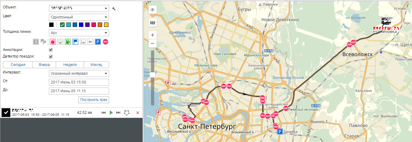

Re: Granit v6
Valery Shcherbakov пишет:
rpm пишет:
Версия прошивки какая? В вашем понимании "виснут" , это я так понимаю отсутствие GPRS сессии с сервером?
Ver= Mar 19 2912 Nav07
Да скорее всего блок после потери GPRS катается с незавершенной сессией.
И заметил еще одну особенность, если на сим карте для GPRS нужен APN, LOG и PASS то блок виснет до перезагрузки, если нужен только APN то блок работает нормально
Для начала прошивку на 2015 год обновите, там будет видно. (с 2012 года было много изменений, в лучшую сторону)
Я правильно понимаю, нужно отправить SMS команду BB+PRLFIRM=95.163.85.128,21,Firmwares/Navigator.07,BlazeBase_151106.blz или
еще нужен логин/пароль ftp?
После команды на 2 прибора выдало "ошибка 64" и "ошибка 66"
Один прибор перезагружается раз в 20 сек.
Автобусы 2016 г.в., приборы работают безобразно, прошивки 12, 13 и 15 года.Трек рубит,  углы не считает и не прорисовывает,  miniUSB для вентиляции. Я почитал форум на Сантел-Навигация, и там все не так однозначно. Куча людей просит HELP, но от Вас только отписки. Я уже реально подумываю, чтоб поменять это, за свой счет, на нормальные приборы.
У меня есть авто, на котором с 2010г стоит прибор (Автограф), без единого вмешательства и работает.
https://hosting.telepuls.ru/locator/inde … 53576D7D59
З.Ы. Валерий, Вы один работаете? И как Вам вернуть этот брак навсегда?

7)Что касается "рубленных треков". Рекомендую следующие настройки передачи данных:
В движении:15 секунд
В стоянке: 1 минута
Угол поворота:25 градусов.
7.1)Если количество спутников, которые ловит изделие (смска BB+GETNAVINFO , или просто посмотреть в верхнем правом углу) нещадно мало и стремится к нулю - тут уже в ремонт.

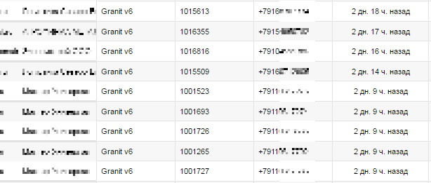

Valery Shcherbakov
Массовый зависон Гранитов 4.10,
в субботу утром заблокировали СИМки по задолженности, в 15:45 той же субботы включили,
а блоки так и продолжали висеть без GPRS, машины катались и в субботу вечером и сегодня утром.
  • Granit v6
  • Granit v6

Хм, вероятно где-то ошибка в логике работы модема. Перезагрузка спасает? Возможно ли дозвониться на устройство?

Да, если СИМка с голосом то звонится, после BB+RESET блок выходит на связь.

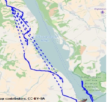

....2 шт   4.14....прошивка крайняя....прострел на обоих....подключал к ихнему серверу...поддержка все ок сказала....на виалоне не очень .
391
Granit v6
Re: Granit v6
qwerty16 пишет:
Можете настроить на 2 сервера (1 наш, 1 виалон), и сравнить через день или два треки.

....а что это изменит?

Хотя бы будет понятно куда копать, если треки будут разительно отличаться.

я думаю это уже в железе...
