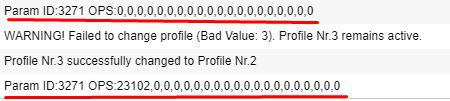

Добрый день. Может кто-нибудь сталкивался с такой проблемой? Связь с машиной в определенный момент езды по Европы пропадает. СМС доходит. Подозрение падает на оператора, к которому прибор подключен в этот момент. Позиционирование по сотовым вышкам не помогает.
Как удаленно сменить GSM-оператора(operator code) и есть ли такая возможность?
Пробовал этот параметр записывать в нужный профиль командой setpatam 3271, где 3 - профиль, 271 - код оператора.
Но судя по-всему, просто внёс его в некий список, т.к. до команды все значения были нулевые, прикрепляю скриншоты.
Заранее спасибо за ответ, буду рад любой информации.
Была похожая проблема с FMB920. Устройство перестало работать после пересечения границы. Устройство уходило в оффлайн, но после команды flush отдавало все накопленные сообщения и снова отключалась. Производитель посоветовал обновить прошивку до новейшей. Временно вопрос решили полным сбросом настроек и повторным конфигурированием по СМС после чего прибор, вроде, работает адекватно
Вы так хорошо разбираетесь в ньюансах взаимодействия Вашего оперетора с зарубежными, их договоров и с условиями взамодействия?
Подобные ситуации были с Билайном в Польше. Оператор ни разу не решил проблему. Предполагаю, что при первом подключении к сети чужого оператора идет запрос к базе данных родного оператора. Если ваш оператор не передал по запросу разрешение на роуминг, или это разрешение не получил текущий оператор - ничего не поделать.
Попробуйте просто по СМС перезагузить трекер.
Билайн предлагал сменить тариф туда/обратно - только не попадите на деньки при этом
Проверьте доступность GPRS в международном роуминге -не путать с международным доступом.
Уверенно выносите мозг оператору - у Вас все работает, как заставить чужого оператора перезагрузить Ваши права и т..п.

Перепрошили, поменяли настройки. Один из профилей был настроен под другого оператора, возможно, в этом была причина.
Пока полёт нормальный.

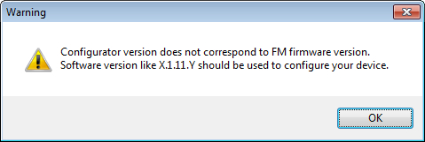

ПОМОГИТЕ
FM5300   ПРОШИВКА 30.2.1
Конфигуратор подключаться не хочет, пишет  configurator version does not correspond to fm firmware version, пробовал разные конфигураторы
пробовал Firmware updater 1.1.0.12, устройство видит определяет IMEI и версию прошивки, но шить не хочет пиши TIME OUT
992
Teltonika FM5300
(edited by SAT 17/06/2018 11:57:54)
Re: Teltonika FM5300
svano wrote:
ПОМОГИТЕ
Попробуйте  перепрошить  updater'ом, парным конфигуратору. Версии посвежее есть выше в этой теме Версии прошивок, выставленные выше, радикально отличаются от Вашей.
Номер версии самого конфигуратора и updater''а малоинформативны
