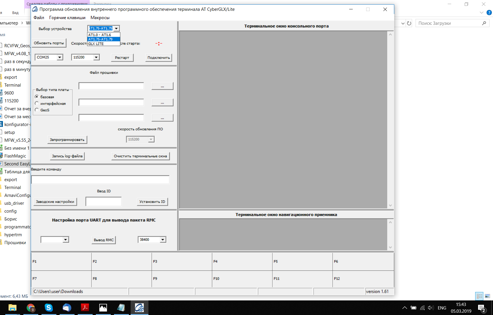

Всем привет! имеется полная коробка этих чудесных устройств, так при подключении индикатор состояния GPS перманентно горит желтым, а на наш сервер конвертации сторонних терминалов координаты не передает. Как исправить? Еще смущает, что в консоли автоматом стоит не GLX. Прошивку накатить тоже не могу, 0% и никаких изменений

желтый это значит не ловит спутники, сомневаюсь что такое возможно со всей коробкой, антенна gps подключена?
а как исправить проблемы вашего сервера с приемом сообщений если вы не знаете то нам вообще невдомек

VladS пишет:
ну да аннотацию к индикации я прочитал, но все равно непонятно, чего ему не хватает. Антенну на стекло прикрепил, но все равно не находит спутники. На данный момент 3 терминала, у всех такая же беда. Антенны тоже менял местами...  Вообще странные дела с этим m2m , в консоли команды по-разному прописывать надо, хотя терминалы одной серии.

Смотрим какую дату пишет в Second EasyLoader? если дата не актуальна, то сдох GeoS-1M покупаем и меняем.
PS Жгут шокером через антенну GPS, антенну прозваниваем мультяшкой в режиме прозвонки диодов. звонится в обе стороны от 0,4хх до 0,8хх это рабочая. Также можно померить напряжение на разъёме антенны GPS, должно быть 3,3-3,6 вольт.
