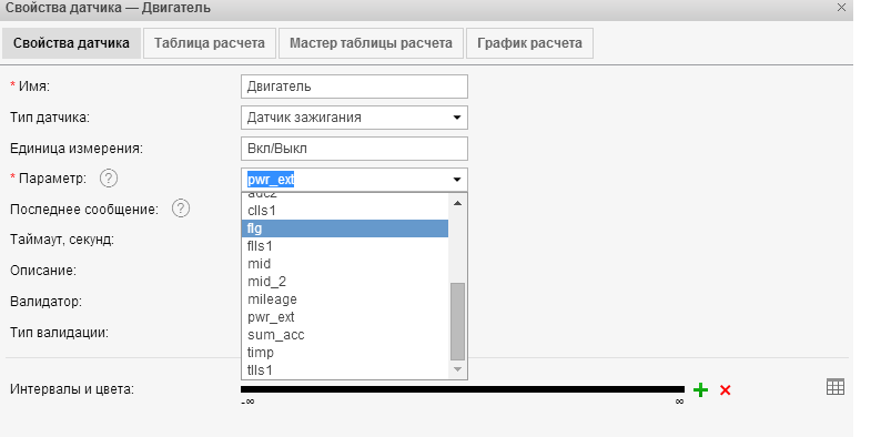

как прописать датчик зажигания на Omnicomm Profi ?
если сам регистратор видит зажигание а в сервере вы его не видите то
при выборе типа датчика поставьте "Датчик зажигания"
при выборе параметра установите flg:1
как отобразить работу двигателя?
создайте датчик
при выборе типа датчика поставьте "Датчик полезной работы двигателя"
при выборе параметра установите pwr_ext
(это напряжение бортовой сети автомобиля)
далее в мастере таблицы расчета сделайте таблицу
пример для автомобилей с бортовой сетью 24В
23 - 0
24 - 0
25 - 0
26 - 0
27 - 1
28 - 1
нажмите на "Генерировать таблицу расчета"
при необходимости подкорректируйте по реальным показаниям
т.к. у каждого авто свой порог напряжения по которому можно однозначно судить о работе двигателя.
цифры напряжения могут быть и дробными, для более крутой характеристики.

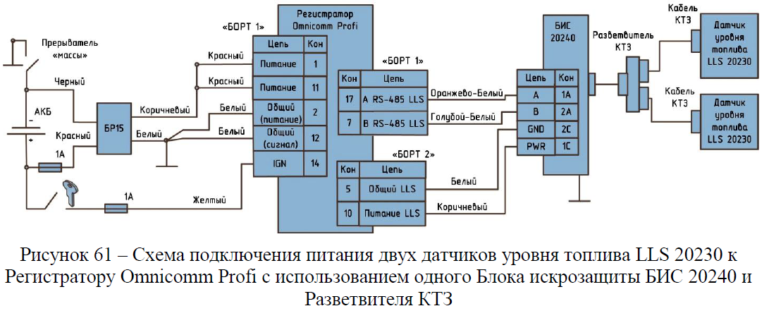

как отобразить показания топлива со входа LLS-AF регистратора Omicomm profi ?
Создайте датчик топлива
при выборе параметра установите clls1
(не забудьте, что при работе ДУТ LLS-AF с регистратором Omicomm profi
необходимо настроить ДУТ в частотный режим с диапазоном 30 - 1054 Hz.)
ловите данные на clls1 от 0 до 4096
если вы устанавливаете данный ДУТ в аналоговом режиме то
подключаете ДУТ на универсальный вход 1,
настраиваете ДУТ стандартно от 1 до 10 В
настраиваете вход 1 как аналоговый от 1 до 10В
и ловите данные на adc1.

На ТС установлено следующее оборудование: регистратор Omnicomm Profi, блок гальванической развязки БР15, блок искрозащиты БИС 20240, разветвитель КТЗ, два ДУТ LLS 20230.
Подключение произведено согласно схеме, представленной на рисунке 61 документа "ИМ Регистратор Omnicomm" номер редакции 19.
На ТС используются 2 аккумулятора ЗВЕРЬ 190А (6СТ-190АЗУ), включенных последовательно. Оборудование подключено к одному аккумулятору.
Проблема в том, что в течении 2-3 суток, которые ТС находится в гараже, аккумулятор полностью разряжается. Нормальна ли данная ситуация для установленного оборудования? И если нет, то на какие моменты обратить внимание, чтобы решить данную проблему?
Возможности измерить токопотребление пока нет, но очевидно, что ситуация не устраивает владельца ТС.

Не нормально, не должно такого быть. Либо старые АКБ, что маловероятно..
Скорее, где-то замыкание в цепи. Нужно измерять токи, по-очереди отключая потребителей.
А заодно проверьте, что рвет прерыватель, бывает что и +.

Тогда через цепь контроля зажигания возможна обратная связь. Это конечно, если контроль зажигания без реле и еще от конкретной машины зависит. Опять-таки, нужно измерять.
У нас была похожая ситуация, именно на бензовозе. После того, как инженеры все облазили, нашли перетертую трассу в очень неудобном месте, периодическое замыкание. Заменили и проблема ушла.

Для проверки необходимо померить ток утечки между минусовой клеммой аккумулятора и массой ТС в случае, когда терминал включен в цепь и когда отключен. Скорее всего, как уже писалось выше, где происходит периодическое замыкание.

Создаете датчик  Ключ зажигания
Выбираете тип Датчик зажигания
указываете параметр flg:1
ни каких таблиц расчета не нужно
И все

ivet пишет:
И все
Есть только параметр flg. Если его выбрать, то ТС постоянно с включенным зажиганием.
  • Omnicomm Profi

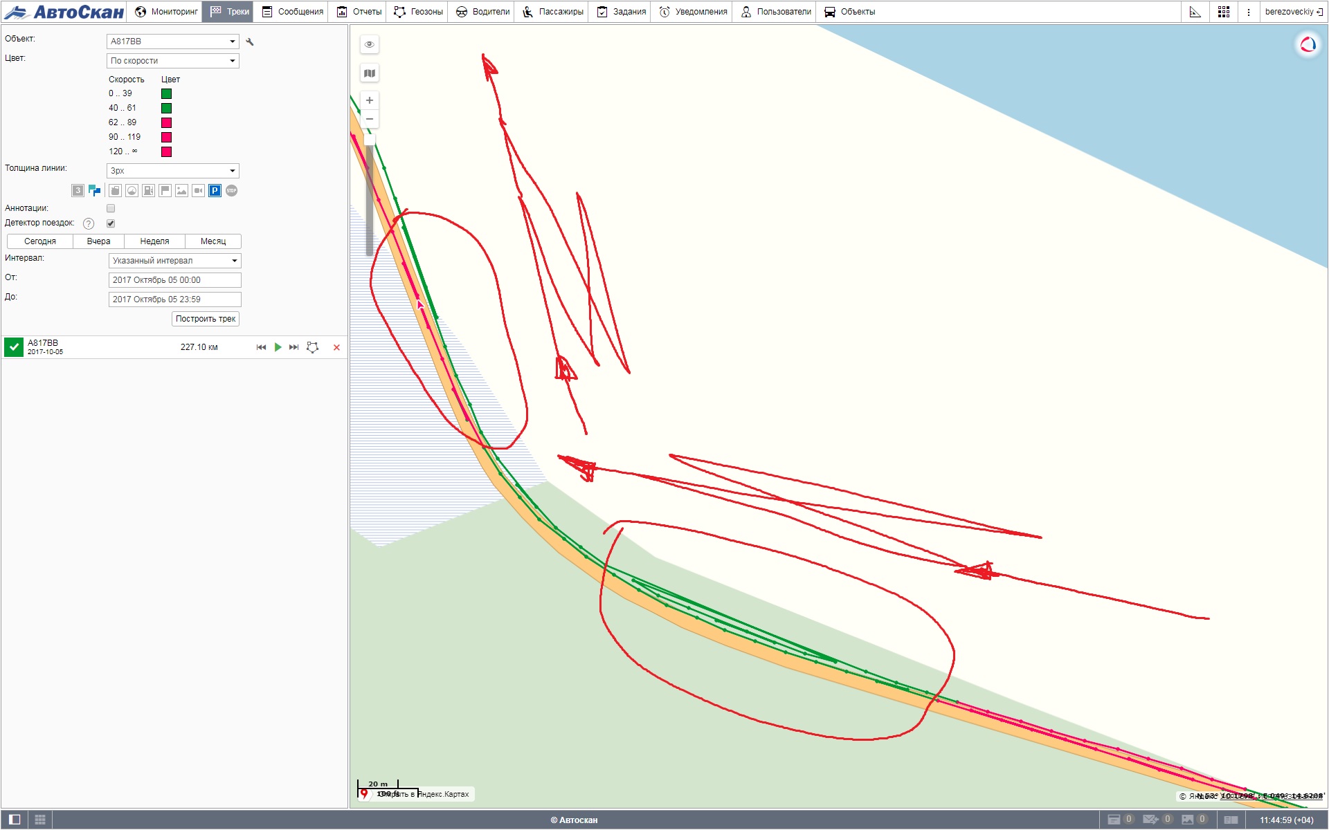

коллеги несколько месяцев мучает проблема с завышением прогега. причина видна на скрине в приложении. Что ситранно используется 8 терминалов из одной поставке. Полностью идентичные настройки. И проблема возникает не на всех из них. По итогам дня в зависемости от интенсивности работы +150/100 км лишних всегда. Пробовал настраивать фильтрацию в свойствах ТС(терминала) результват нулевой. Ичто еще интересно все терминалы одновременно передают данные на Виалон и Омником Онлай, и на Омникоме все нормально, пробег корректен.
Прошивка на терминалах 275. Всю голову уже сломал. Перебрал все настройки терминалов, пробовал отключать "Сбор данных на поворотах" и Акселерометр. Ничего не помогает.
Производитель молчит.
  • Omnicomm Profi

Re: Omnicomm Profi
Obscured пишет:
Для тех, кому нужно описание параметров, передаваемых Omnicomm Profi и Omnicomm Optim:
mileage - пробег от прошлого сообщения
timp - частота вращения двигателя, если определяется по зажиганию - то 0/1000
pwr_ext - напряжение внешнего питания
sum_acc - полное ускорение (состоянию покоя соответствует 1.0g),
adc - универсальные входы, до 4 шт
tlls, clls, flls - соответственно температура, уровень и состояние датчиков уровня топлива (в рабочем состоянии должно быть flls=2, про значение остальных не уверен)
flg - побитовый набор состояния:
1 - ключ зажигания (1 - включено, 0 - выключено)
2 - Наличие GSM (1 - есть связь, 0 - нет связи - на момент сохранения сообщения)
3 - валидность GPS (1 - корректные данные, 0 - некорректные данные)
4 - роуминг (1 - в роуминге, 0 - в домашней сети)
5 - наличие питания (1 - резервное питание, 0 - основное)
6 - тревожная кнопка (1 - нажата, 0 - не нажата)
7 - вскрытие корпуса (1 - корпус вскрыт, 0 - корпус закрыт)
8 - дискретный выход (1 - включен, 0 - выключен)
mid - причина сохранения сообщения. Служебный параметр, в принципе дублируется остальными данными. Для справки:
1 - сбор данных по таймеру
2 - регистрация водителя iButton
3 - включение питания
4 - включение зажигания
5 - выключение зажигания
6 - переход на резервное питание (для Profi)
7 - переход на основное питание с резервного (для Profi)
8 - нажатие тревожной кнопки
9 - сбор данных по поворотной точке
10 - разряд резервного аккумулятора (для Profi)
11 - вскрытие корпуса
12 - полное отключение питания (записывается и для Optim также, в момент полного выключения)
13 - голосовой вызов
14 - входящее СМС
15 - получена фотография с камеры
16, 17, 18 - служебные
19 - контрольный выход на связь 1 раз в час в спящем режиме
Вопрос наверно глупый, настроил омникомм оптим, отправляет на Виалон как положено, flg=7, mid=1. Внимание, вопрос: корпус у меня не вскрыт вроде, задача поймать зажигание с желтого провода, есть ли вобще отдельный параметр. Или как правильно завести зажигание на хостинге. Еще раз понять и простить за такие вопросы, первый раз имею дело с омникомм
вы тут немного подварите, а я дома проволокой намертво примотаю
+79634551777
Omnicomm Profi
Re: Omnicomm Profi
mykola Это побитовый контроль данных.
Источником данных для датчика зажигания в данном случае надо выбирать параметр flg:1
Подробнее в базе знаний: https://docs.telepuls.ru/ru/hosting/cms/ … sors/param
