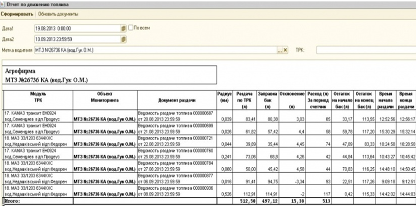

Касательно второго и третьего пункта просто загружу картинку.....
1. Контроль поступления в баки.
2. Контроль по радиусу.
3. Совмещенный контроль по счетчику, при использовании методики заправки до полного бака.
Все это позволяет контролировать воровство без каких либо графиков, при огромных объемах данных, когда сотни единиц техники и десятки узлов выдачи топлива.

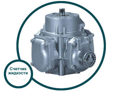

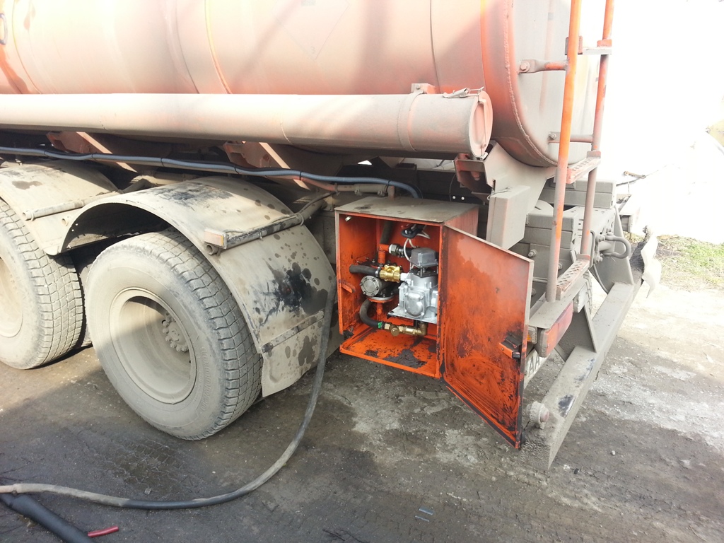

Выложил картинки.
www.exzotron.ru
sale@exzotron.ru skype: yurimasterk ICQ: 95352813

Это он четырехкамерный с поршнями внутри??

заявленная погрешность 0.25 % у производителя.
ссылаясь на это http://www.freibergpump.com/uploads/part/file2.pdf
219
Контроль топлива на бензовозе/топливозаправщике; УСС
Re: Контроль топлива на бензовозе/топливозаправщике; УСС
совершенно верно.
основное преимущество дозаторов в том что у них нет изменения погрешности при изменении скорости протока, что не скажешь о ППО
