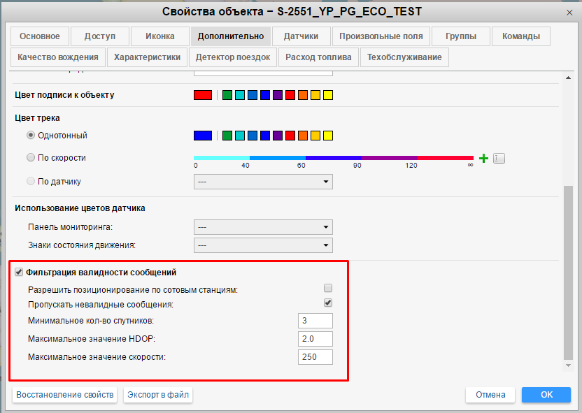

Возникла проблема, сигнал 2551 с последней прошивкой, машина стоит в боксе
но с терминала постоянно поступает значение скорости равное 2 км/ч, при этом спутники ноль.
В чем может быть проблема??
Скриншот прилагаю
Просмотрел все сообщения за сутки, когда машина стояла в боксе, во всех сообщениях за 24 часа скорость 2 км/ч
opl , проверьте в свойствах датчика, возможно стоит чекбокс в поле "Последнее сообщение".
Оpl, прибор заехал в место, где нет навигации, при этом последняя валидная координата была со скоростью 2км/ч, которая была зафиксирована как последнее сообщение и передавалась на сервер в показаниях телеметрии.
В данной ситуации необходимо учитывать параметр координат в сообщениях, а именно valid_nav=1. (для протокола FLEX). Судя по параметрам сообщений в скриншоте, прибор работает в протоколе F.6. Рекомендуем выставить протокол FLEX как оптимальный рекомендованный протокол, позволяющий уменьшить трафик, и полностью реализовать функционал устройства. Протокол F.6 для наших устройств уже устаревший.
Также рекомендуем произвести фильтрацию валидности сообщений в настройках Wialon. Смотрите прикрепленный файл.

Спасибо за развернутый ответ, фильтрацию валидности в виалоне включил.

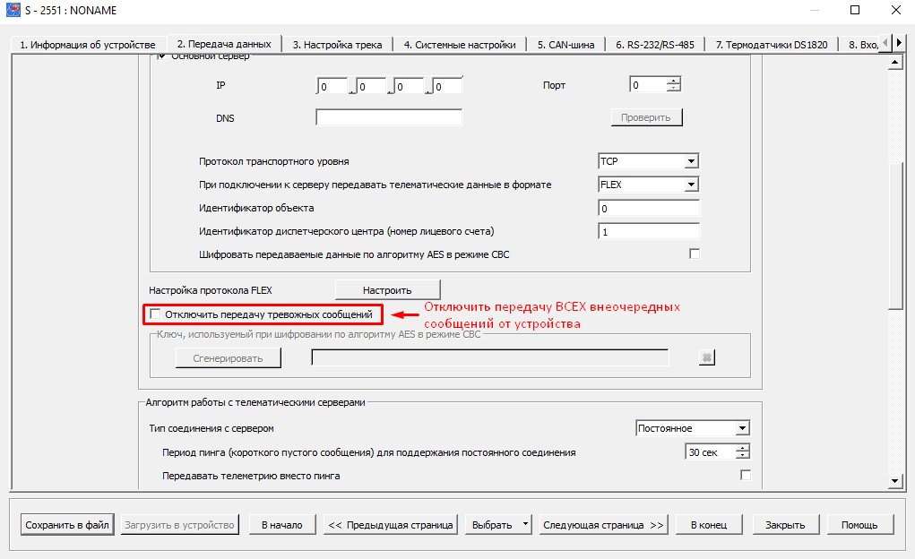

Возможно ли отключить отправку внеочередных событий msg_type=T от датчиков движения, наклона слабого и сильного ударов, не загрубляя по ним чувствительность?? Т.е. добавить по ним галочки вкл/выкл в настройки FLEX.
Ситуация в том, что если смотреть исходные сообщения от терминала находящегося в движении, то видно поступления за сутки достаточно большого кол-ва внеочередных сообщений от датчиков (сильного, слабого, движения наклона), но терминал используется исключительно как трекер, и необходимости получать эти внеочередные сообщения нет никакой.
Загрублять чувствительность датчиков для исключения формирования внеочередных сообщений тоже нельзя, т.к. по ним я настраиваю усреднение на стоянке и режим энергосбережения, с отключением модуля GPS.
Смысла никакого генерировать лишний трафик в моем случае нет, а вот для экономии трафика сим карты нужна возможность отключения передачи внеочередных сообщений на сервер.
Ниже привожу скрин, на котором видно, что сообщения внеочередные и из истории дублируют друг друга, вот для таких случаев
дабы исключить двойную запись одной и той же информации, когда не требуется внеочередное msg, иметь возможность убрать из передачи на сервер событий по датчикам движения, удара, наклона.

Доброго всем дня.
Относительно внеочередных сообщений.
В устройствах СИГНАЛ и СМАРТ на версии прошивки v8.ХХ.ХХ и в конфигураторе v2.6.X будет добавлена возможность отключить передачу ВСЕХ внеочередных сообщений
Релиз ожидается на следующей неделе.
Хорошо, дадим из виалона группе терминалов команду автоматически обновиться до v8.XXXX, тут проблем нет.
Но вот вопрос: как можно будет быстро включить 50-и штукам терминалам опцию - "отключить передачу ВСЕХ внеочередных сообщений", не подключаясь удаленно через конфигуратор, по очереди, к каждому терминалу из 50-и???
Встройте в новую прошивку команду для включения этой опции, чтобы можно было отправить ее по СМС или из виалона.
Еще уточню такой момент, можно ли не глобально отключать ВСЕ внеочередные сообщения от датчиков сильного/слабого удара, наклона,
а отключать передачу внеочередных сообщений от указанных датчиков только при движении ТС, в движении, когда ТС едет по ямам и ухабам то датчики сильного/слабого удара, наклона формируют массу внеочередных сообщений которые не информативны, а вот на стоянке информация от указанных датчиков все таки может быть необходима и полезна.
Наверняка можно сделать опцию - "не отправлять внеочередные сообщения от датчиков сильного/слабого удара, наклона при сработке датчика движения".

Доброго дня , извините за долгий ответ
К сожалению , меня в том числе и меня , ввели в заблуждение наши тех. специалисты и на этой неделе будет не релизная , а "предрелизная" версия , поэтому все обновления можно будет сделать исключительно вручную (на сервере автоматического обновления ПО временно доступно не будет) Поэтому , применить новые настройки (в том числе и передачу внеочередных сообщений) можно будет через подключение к каждому устройству.
Упрощенное включение опций через смс либо из виалона возможно только для управляющих команд , либо основных настроек сервера. Изменение прочих параметров в текущей версии ПО пока не предусмотрено , однако Ваше замечание передано разработчикам.
Ваше пожелание передано разработчикам . в следующей версии ПО они попробуют его реализовать.
