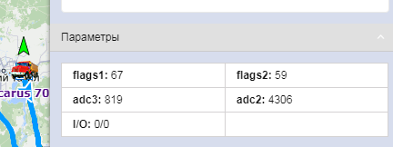

К трекеру подключён цифровой дут , но совсем не ясно в каком параметре передаются данные по топливу?
  • Locarus 702x
Locarus 702x
Re: Locarus 702x
У локаруса выходные показатели присваиваются в терминале на любой из аналоговых, в вашем случае похоже что дуту присвоен выход adc2:
