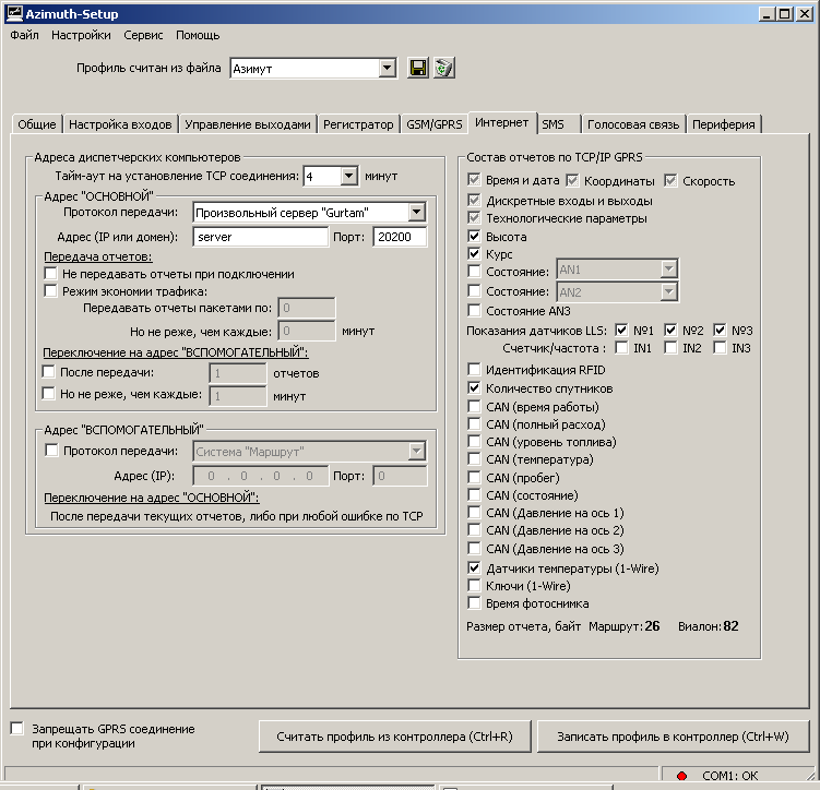

День добрый.
Подключаем блок Азимут 5 PRO к Wialon Pro, но он его не видит, хотя блок данные отправляет. Поддержка отвечает, что вероятно была смена протокола. Подскажите сталкивался ли с этим кто-либо?
Азимут GSM 5.1 PRO
Re: Азимут GSM 5.1 PRO
Выложи скрин настроек из вкладки подключения посмотрим что там у тебя

Конфигуратор Азимута
IP адрес: 193.193.165.165, Port: 20206, если не ошибаюсь (уж точно не "server").

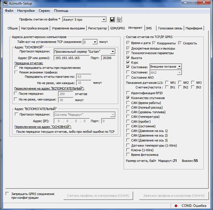

Тип оборудования в виалоне выбирайте ARUSNAVI

Вот такие  настройки  на Хостинг

Yevgen, спасибо помогло.
