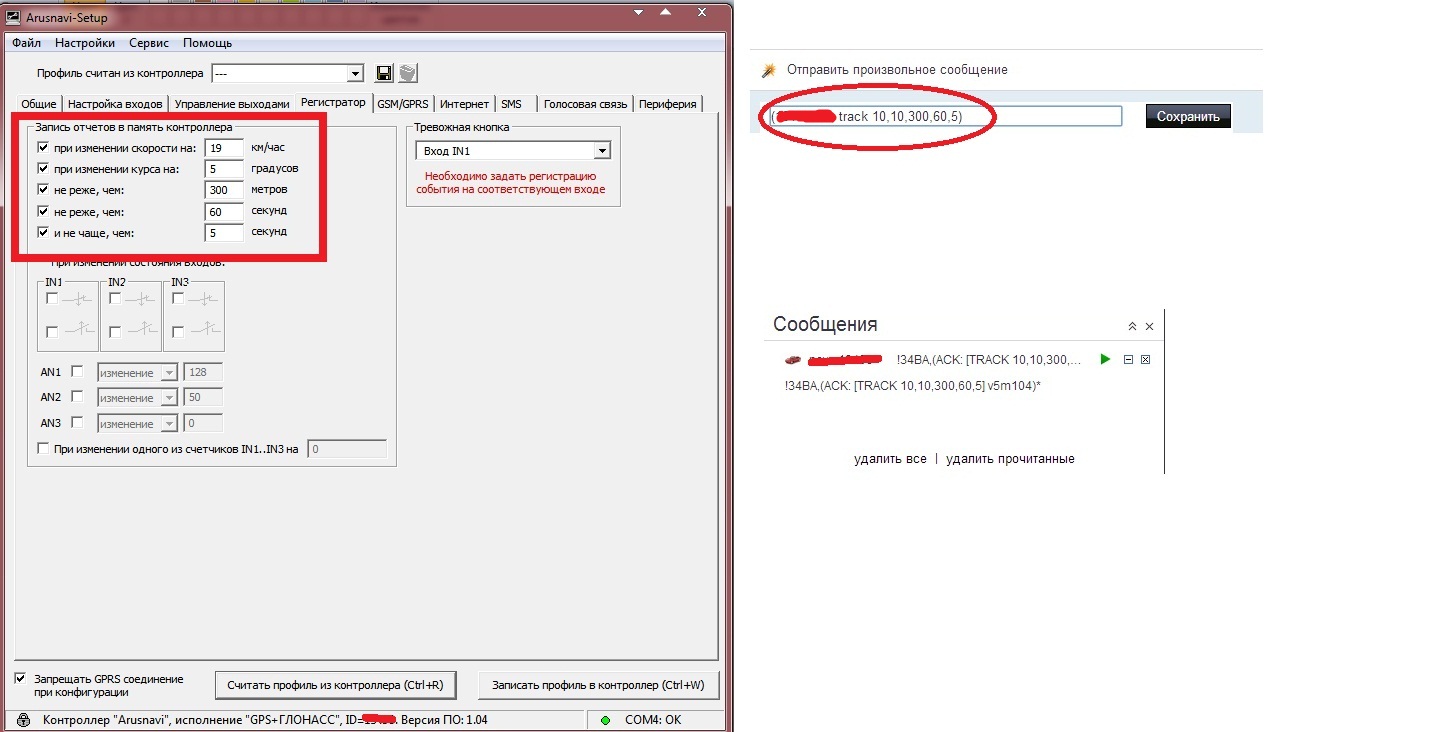

Добрый день, возникла проблема с приборами азимут, 3,4,5. Ситуация такая: при отправке команды (0000, track 10,10,300,60,5) на данные терминалы, должны соответственно меняться определённые параметры, но в прибор они приходят искаженными т.е. (19,5,300,60,5), а виалон приходит подтверждение что все норм.
Разобрались:
Команда track правильно устанавливает градусы, но их неверно отображает конфигуратор Азимут(Аруснави) Сетап. Для верного отображения нужно обновить Азимут Сетап: http://rateos.ru/files/azimuth_setup_5.zip
Со скоростью проблема несколько экзотичнее оказалась: команда track ВНЕЗАПНО воспринимает скорость в милях/час, а не в км/ч, как ей положено по описанию, то есть, вместо 10 км/ч задавать нужно примерно 5 миль/ч. Азимут-сетап при этом уверенно показывает скорость в км/ч, пересчитывая показания из миль/ч.
Варианта преодоления этого недоразумения два:
1. Обновить прошивку Азимута (http://rateos.ru/files/az5_m0114_p0100.zip), тогда команда track, как ей и положено, будет воспринимать скорость в км/ч - лучший вариант, но только для Азимутов 5 и 5.1 (для Азимутов 3 и 4 обновления нет).
2. Просто помнить об этом нелепом глюке при использовании команды track.
Видимо, эти несуразицы не приводили к заметным последствиям, потому и оставались долгое время незамеченными.

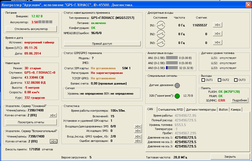

Cняли последний из трёх приборов. Подключаю, GSM модуль не определён и сам греется очень сильно.
Проведите у себя тестирование в зоне с очень слабым GSM сигналом.
Тут дело не в слабом сигнале, а в том, что GSM модуль вообще не включается - что-то с ним физически нехорошее произошло (видимо, и греется неспроста, если бы был живой, нагрева не было бы).

Re: Азимут GSM 5.1 PRO
На 2х терминалах из 3 помер gsm модуль в зоне с очень слабым сигналом. Может, всё-таки в этом?
Нет, не думаю все же. GSM терминалы от работы на слабом сигнале не могут дохнуть, иначе - что это за терминалы такие?
