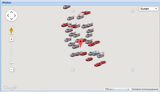

Приобретен Wialon Pro + SDK-модуль к нему.
Есть внешний софт, использующий SDK-модуль Виалон
Проблема в том, что внешний софт не отображает карты и отдает ошибку:
The page at 'https:********************' was loaded over HTTPS, but displayed insecure content from 'http://render.telepuls.ru/hst-api.wi … 2/tile.png': this content should also be loaded over HTTPS.
Разработчик внешнего софта утверждает, что необходимо изменить протокол, по которому отдаются карты с HTTP на HTTPS в админке Wialon Pro.
В каком разделе можно поменять протокол?
Спасибо за ответ.
Скрин внешнего софта без карты прилагаю.
  • Изменение протокола передачи карты с HTTP на HTTPS в админке WialonPro
Re: Изменение протокола передачи карты с HTTP на HTTPS в админке WialonPro
CIS, а Вы пытаетесь использовать Gurtam Maps с Wialon Pro, который там в принципе недоступен.
