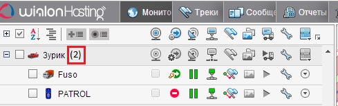

Доступно на  http://dev.hosting.telepuls.ru ровно так, как вы просили. smile
Автоматическое отображение кол-ва объектов в группе
(21/08/2014 15:41:01 отредактировано ALTARO)
Re: Автоматическое отображение кол-ва объектов в группе
Отлично, все работает, проверил.

только что подметил что в скобках показывает количество объектов в группе, даже если юзер не имеет доступ ко всем объектам. Допустим в группе 31 машин, а юзер имеет доступ только к 19 из них, ему показывает в скобках все 31, и это вводит в заблуждение.
в тоже время во вкладке Группы объектов они исправно отображаются в зависимости от прав юзера, а не только вхождение в группу

"в тоже время во вкладке Группы объектов они исправно отображаются в зависимости от прав юзера, а не только вхождение в группу"
Одна и та же информация по другому показана в двух местах это лишь одна сторона медали. Конечного пользователя не может устраивать то что он видит 31 машин в скобках, а их именно 19 которых он может видеть. В этом случае то что в скобках только мешает.
Расскажите пожалуйста в каком бизнес сценарии вашему пользователю удобно видеть именно сколько машин в группе а не ко скольким он имеет доступ. Если это имеет смысл, то хоть в документации пропишут, чтобы пользователи не мучились

мы и сейчас её поддерживаем, в том стиле что цифры в скобках должны показывать именно номер объектов в группе, к которым юзер имеет право, которые он видит, а не все объекты которые в этой группе находятся под всеми учетками.
И примеров для этого ка минимум 2:
Есть единая группа для тех поддержки куда переводятся все объекты с проблемами за которыми тех поддержка следит, так клиент знает что машина под осмотром и не звонит по пустякам. Предлагаете каждому клиенту по группе "Maintenance_ClientName"?  А так всё просто, спец ставит машину в группу из админ учетки, клиент видит группу, его машину и цифру 1 в скобках под его учеткой. Не нужно клиенту знать  что у тебя 100 машин теперь с проблемами.
Также пример с лизинговой компанией и разные автопарки.
Всё таки хотелось бы услышать один пример когда юзеру интересно знать сколько машин в группе, даже если он видит только 1 машину в той группе. (И это не тот сценарий когда добавили машину и клиент видит ... вместо машины, а именно когда у клиента 0 прав над дополнительными машинами)
я чую вы совсем не поняли о чем я пишу. Незачем усложнять нагрузку на сервер сотнями групп когда функционал уже есть и надо его просто откорректировать
