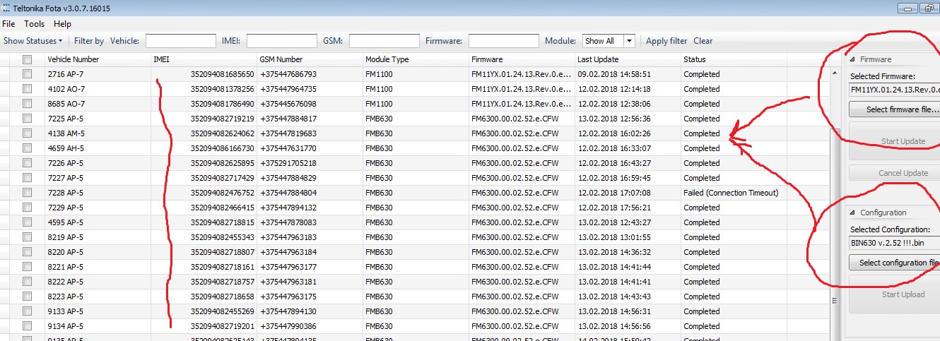

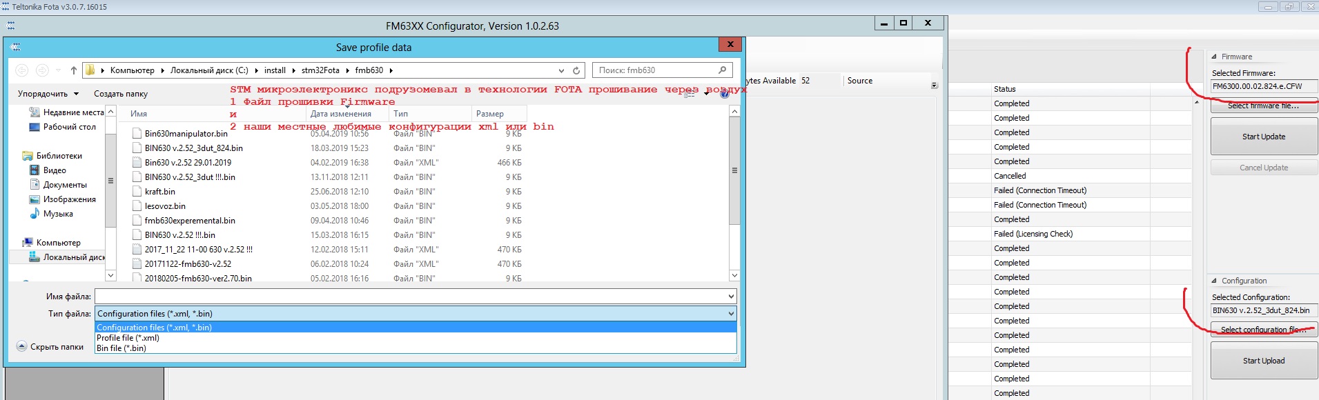

Удаленное обновление прошивки
+ show spoiler
Для работы сервиса от клиента Wialon не требуется каких-либо логинов/паролей или лицензий FOTA Teltonika.
    Список поддержанных устройств:
    FM1000 FM1100 FM1200 FM2200 FM3200 FM3300 FM3400 FM3600 FM4100 FM4200 FM5300 FM5500 FM6300 FMB630, FMA1, FMA2,    FM3001 FM3010 FMB001 FMB010 FMB100 FMB110 FMB120 FMB122 FMB125 FMB202 FMB204 FMB206 FMB900 FMB920 FMB962 FMB964 FMT100
Поскольку внедрение сервиса требовало доработки на стороне приборов, функция доступна для определенных версий прошивок и в дальнейшем будет добавляться производителем  в более актуальные версии.
Подробности работы сервиса по версиям прошивок:
     Устройства с версиями прошивок 01.03.13 (и более старые) могут быть обновлены до версий 03.08.05 or 03.18.19 только через актуальную версию конфигуратора  (можно найти в архиве с соответствующими версиями прошивок 03.08.05 or 03.18.19).
    Устройства с прошивками  01.00.32, 01.00.22 должны быть сначала обновлены через конфигуратор 01.03.13 и после этого до 03.08.05 or 03.18.19!
    Устройства FMB0YX and FMB9YX с прошивками  01.00.32, 01.00.22 (и более старые) могут быть обновлены до 01.03.13 через firmware updater через конфигуратор.
Firmware update via Configurator:
    01.00.22/ 01.00.32/ 01.03.13 -> 03.08.05 or 03.10.03 - OK
    01.00.32 -> 01.03.13 - OK
    01.03.13 -> 03.08.05 or 03.18.03 - OK
Работа с сервисом FOTA в Wialon для обновления прошивок
    Для работы с сервисом существует 4 команды:
    1) Send firmware to FOTA server(тип Virtual) - Загрузить прошивку на сервер FOTA. Необходимо прикрепить файл прошивки. Если файл прошивки уже присутствует на сервере, то выведется соответствующее сообщение.
    2) Update firmware from FOTA server(тип TCP) - Обновить прошивку с помощью FOTA сервиса. В настройках команды необходимо указать название прошивки (список доступных прошивок можно узнать командой Get firmware list from FOTA server),APN,APN username,APN password. Устройство должно ответить сообщением о получении команды. Статус обновления прошивки можно узнать, выполнив команду Firmware status (FOTA server).
    3) Get firmware list from FOTA server(тип Virtual) - Получить список доступных на сервере прошивок.
    4) Firmware status (FOTA server)(тип Virtual) - Получить информацию о ходе прошивки устройства.

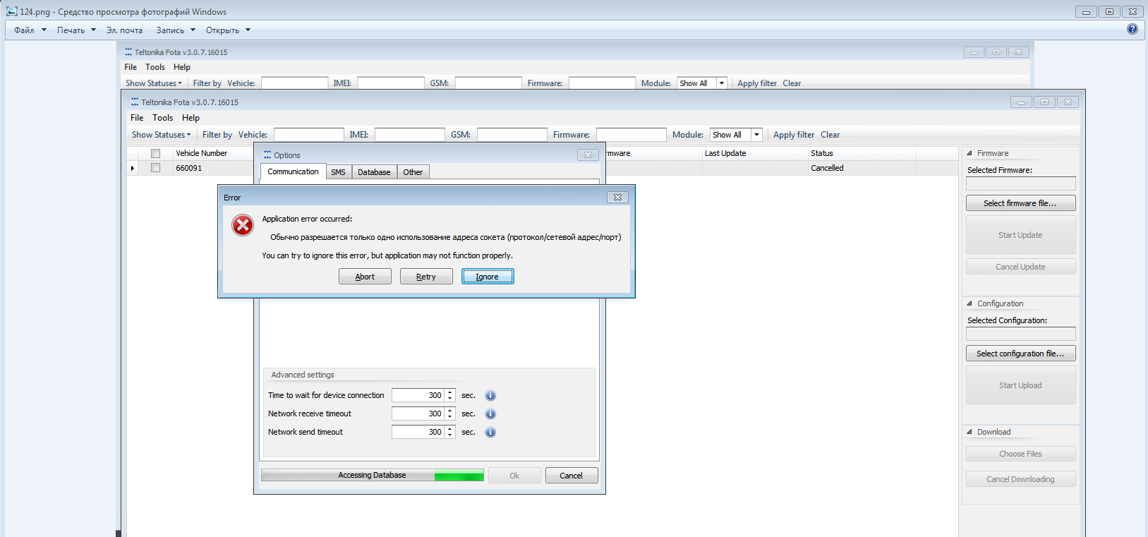

      ....кто скажет что за фигня?  Не открывается и дает картинку....
      ....кто нибудь знает как разблокировать 1100? 4 попытки осталось....а по смс с двумя пробелами воспринимает команды.

      А пробовали exe файл запускать не из архива?

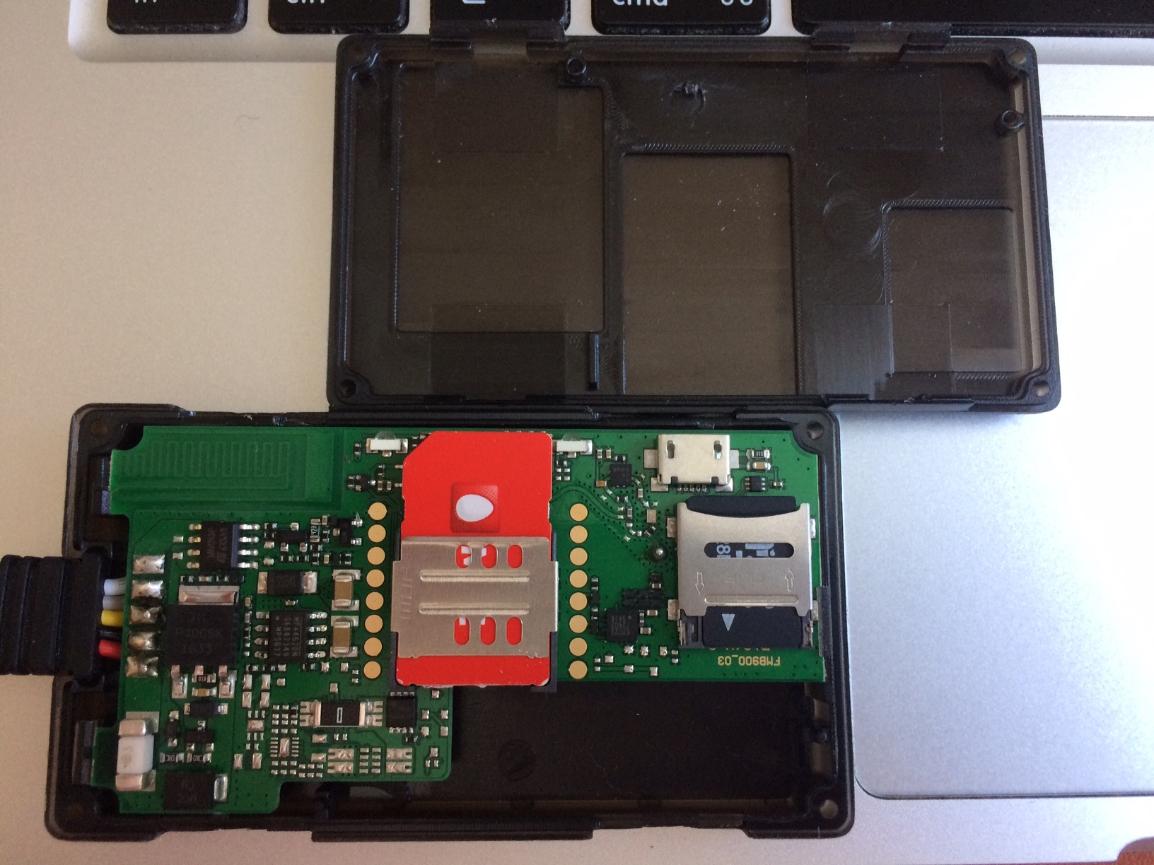

      Тестируем новую модель Teltonika - FMB900 Впечатления -  положительные!
      Teltonika
      Re: Teltonika
      Цена какая и корпус защищенный?
      Teltonika
      (edited by Арчибальд 10/03/2017 10:47:53)
      Re: Teltonika
      Цена вопроса- 2500! Корпус на 4х защелках, очень прочный, влагозащитны нет.
      • Teltonika
      Teltonika
      Re: Teltonika
      а синезуб на нем не пробовали? как работает?
      Teltonika
      (edited by Арчибальд 10/03/2017 11:31:26)
      Re: Teltonika
      Что внутри: Bluetooth® 3.0: можно подключать гарнитуру громкой связи с водителем, можно подключать OBD2 адаптер ELM 237, датчики температуры, конфигурировать трекер. Буду на выходных тестировать.
      Карта памяти 128Мб в поставке. Можно сохранить 275 млн. записей, поставив карту на 32гб. Посмотри сколько она (карта) прослужит.
      GSM: Quad-band 900/1800 MHz; 850/1900 MHz никого сейчас не удивить...
      GNSS:  GPS, GLONASS, GALILEO, BEIDOU, SBAS, QZSS, DGPS,AGPS, Отслеживание: 33/99 каналов сбора
      Горячий старт < 1с Тёплый старт < 25с Холодный старт < 35с
      Управляющие команды по GPRS!
      Внутри TM2500- MediaTek....

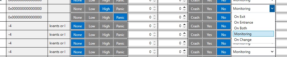

      Всем привет. У кого была проблема с конфигуратором 0.8.9.14307. При сохранении параметров в устройство пишет ошибку. setparam result does not match. Как это можно устранить ?
      • Teltonika
      Teltonika
      Re: Teltonika
      На сколько помню, вопрос в несоответствии версии прошивки и конфигуратора

      Вот такая проблема при сохранении FMB010

      Заработала после прошивки

      Всем привет, не знал в какую из веток написать. Кто использует FOTA, сталкивался ли с такой ошибкой, и как можно вылечить?
      Изначально при отправке ключа прислал дилеру некорректный внешний ip, после попросил исправить. При переустановке приложения лицензионный ключ больше не требуется, но во вкладке About отображается совсем другой hardware key

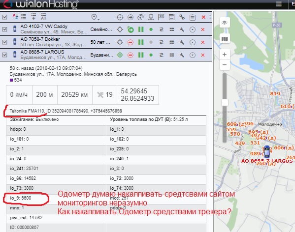

      Как придумать Одометр из импульсов коробки средствами трекера?
      Классика. Датчик с коробки выдает четкие импульсы вращения. 0.5-12 вольтиков на глаз 3 импульса на один оборот колеса.
      Надо из этих импульсов накапливать циферку и передавать периодически.
      В наличии всякие модели Teltonika. В данном случае машинка катается с трекером Teltonika FMA110
      http://monitoring.wialon.by показывает последнее значение с огромным количеством пропусков что-то бесполезное насчитывает.
      Что почитать?
      Куда копать?
      Какие ключевые слова?
      TRIP ? LLS ? хрень какая-нибудь?

      artem265 Аналоговый вход io_9 показывает не суммы каких то импульсов, а напряжение на входе в данный конкретный момент времени, когда сообщение записывается. Т.е. на вашем скриншоте в момент опроса входов и формирования сообщения, на входе было 6 вольт без всяких подсчетов и суммирования.
      Для подсчета импульсов необходим дискретный вход с возможностью подсчета импульсов. Вроде как в fma110 не умеет считать импульсы, нужна более функциональная модель (типа 5300, 6320, может быть другие, ищите в мануале impulse counter, используемый для расходомеров).

      Возможно ошибся с io-9
      Да. Я там еще уровень топлива буду считать.
      Не суть
      Как средствами трекера накапливать? Что читать?
      Хорошо есть ящики FMB630 я так и думал что подбирать прийдется.
      Заменить не вопрос. Согласно официальному сервису WV 3 часа. wink
      Что читать? :-?

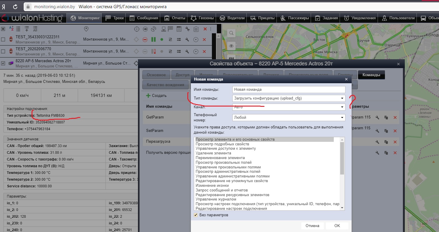

      Хорошо. Понятно можно поставить FMB630 и с DIN3 накапливать импульсы не от датчика солярки, а импульсы от датчика оборотов коробки.
      А вот в FMA110 вижу такое:
      Сейчас машинка бегает с FMA110
      Импульсы с коробки  видим
      Прошить трекер не вопрос
      Что это за механизм Сценарии? Одометры? Суточные пробеги? сНакоплением? с Включением от движения от GPS? и Ключа зажигания?
      Эта логика работает?
      • Teltonika
      • Teltonika
      • Teltonika
      220
      Teltonika
      Re: Teltonika
      artem265 Это детектор поездок  и счетчик пробега по GPS или каншине. Скорее всего по каншине, т.к. единственный параметр trip distance по протоколу это 134, и расположен он в разделе LVCan
      on change значит что состояние параметра будет приходить не во всех сообщениях, а только тогда, когда меняется (для DIN такое делать не рекомендую).
      В FMA110 нет счетчика импульсов. На DIN вы скорее всего видите только 2 состояния -- 1 или 0. Значение счетчика должно приходить в параметре fuel counter, которого по протоколу 110 нет

      кто нибудь уже перепрошивал через ФОТА?
      расскажите как можно это сделать? сама прога есть но не обновляется
      есть ли смс команды как это сделать???
      225
      Teltonika
      (edited by artem265 20/02/2018 16:09:05)
      Re: Teltonika

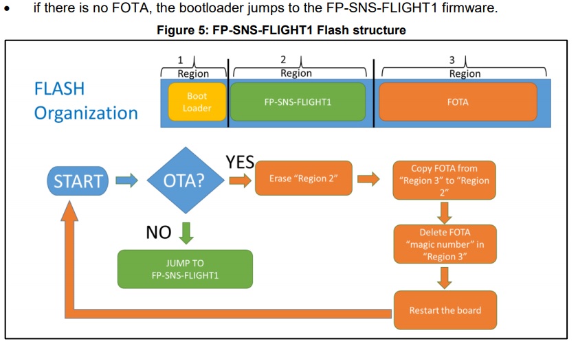

      Я успешно настроил и успешно забыл - отдал задачу исполнителю
      А что не получается?
      Некий саппорт "Roman S" пургу несет на ровном месте?
      Мануал там писать всего в трех словах
      1.-Статика
      2.проброшенный порт 21342 и/или..21451...порт бла-бла-бла на пять цифр..смотрим в талмудах гуртама https://gurtam.com/ru/gps-hardware/auto … mb630#main
      3.лицензия стучит на http://av3.teltonika.lt
      и вуаля паршивки обновляются пачками
      Ранняя версия с тремя табличками по  дурацки в гигах mssql  тоже обновляет если сам допилишь sql косяки с раздачей прав. Там нет установки права самому fota на запись в таблички fota но если для тебя мелкосикуельщинка семечки тыкнуть в дебрях галочку полный овнер по самые помидоры и вуаля паршивки обновляются
      Инициатором скачивания прошивки всегда является трекер с STM32 шнурок(канал связи не имеет значения в нашем случае GPRS IP static port )
      B смк-ка пинает STM32 давай качать начинай.
      И фура пока едет под вышкой и удачно все скачивает за пару минут.
      Еще пару слов. Телтониковцы наводят тень на плетень или сами не понимают что это за хрень в http://st.com технологии . Вот полистай заводской стм-ный толмуд для общего развитися http://www.st.com/content/ccc/resource/ … 273302.pdf
      http://www.st.com/content/ccc/resource/ … orTile.pdf
      Паршивки по Воздуху
      FirmWare Over The Air
      FOTA
      причем рождена она была на шнурке а не на воздухе.
      Какие СМС-ки в паршивках и конфигурациях? Вы о чем батенька? О СМС-ке трекеру чтобы он начал сам пытаться вспомнить что он STM32-ой со своими двумя кусками памяти с завода для обновления и откатов?
      Кратко как-то так. Спрашивай пока я успешно совсем все не забыл.

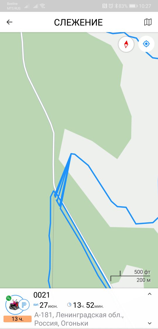

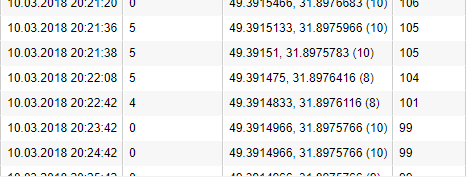

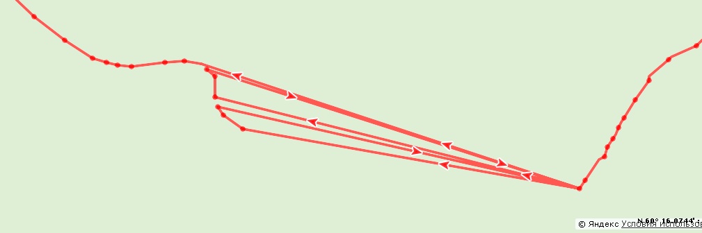

      FMB125 и статическая навигация - это какая то зловещая штука.

      Проблема в следующем:
      1. если статическую навигацию включить и не важно по зажиганию или датчику движения наблюдается "зависание" координаты со скоростью
      2. если статика выключена - набрасывает координат как с 0й скоростью так и с 1-5, рисуя звезду и имитируя движение
      т.е что так что так имитируется постоянное движение объекта.
      Используем среди остального зоопарка приборов и FMB125 - такого на них не наблюдали.
      про п.1
      Вообще описанное поведение по приборам других производителей обычно упиралось в проблемы взаимодействия прошивки аппарата с GPS-приемником, которые проявлялись только при резком ухудшении условий приема (например, TR1000 этим болеет, выдает дублированные координаты и скорость, а система их принимает, т.к. валидный hdop).
      про п.2
      Собственно, статнавигация и была сделана, чтобы звездочек вы на экране не видели. Ну и в отчетах по километражу.
      Размер звезды и постоянный дрейф говорят в том числе о качестве условий приема в точке стоянки.

      Может кто нибудь сталкивался: у клиента прибор fma202 (прошивка 1.27.15), настроен часто делать точки (раз в секунду), трек идеальный, но когда пропадает связь точки в памяти сохраняются без координат и при выгрузке появляются пролёты, т.е. когда gsm=0 прибор или перезагружает gps-модуль или виснет на время. Подобное наблюдали на нескольких таких же приборах. Непонятно это с прошивкой или с настройками беда?

      А в настройках объекта фильтрация не установлена по количеству спутников или по ДОПу?
      По треку видно, что координаты пропадали в одном и том же месте дважды. Там случаем не туннель? Включите в сообщениях передачу hdop и статуса gps модуля.

      Пропускать невалидные сообщения галочка снята.

      Система не пропускает невалидные сообщения, если они маркированы как невалидные самим терминалом. Я бы фильтрацию вырубил для проверки, должно все работать.

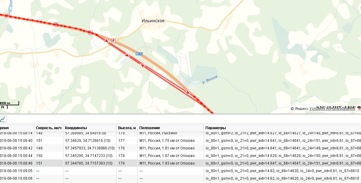

      Фильтрацию выключили, проблема осталась - перелёты в условиях плохой связи gsm.

      Насколько я понимаю, это немного другая история. При такой картинке, по идее, должны быть сообщения с одинаковым временем. У меня было так, во всяком случае, менял прошивку.
      По виду скринов - сбивается порядок и/или время отправки пакетов с трекера.
      Нормальные "полеты" при отсутствии координат идут без периодического возврата в некую левую точку. А у вас получается "лесенка" из одного проезда по местности.
      То есть в момент появления устойчивого сигнала на трекере мы имеем:
      1) нормальный трек за время отсутствия сотовой связи
      2) координаты трекера в момент появления связи и начала докачки старых пакетов на сервер
      3) трекер начинает докачку точек за время отсутствия всязи
      Как вообще получается "лесенка":
      1) трекер отдает небольшой валидный набор точек за время без сигнала,
      2) срабатывает событие отправки очередной актуальной точки с текущими координатами,
      3) трекер отдает полученную по событию актуальную точку либо со старым временем из докачиваемого диапазона, либо со старым адресом flash (для некоторых типов трекеров),
      4) после чего продолжает докачку на сервер слебующего блока точек за время без сигнала и все повторяется
      Смысл этого - ошибка эта исключительно в прошивке трекера.

      На телтонике "лесенка" была, когда сбивалось время на трекере. Приходит пакет с сообщениями. Время у некоторых сообщений из будущего. Сервер, если я не ошибаюсь, таким сообщениям присваивает время их приёма сервером. Поэтому получается несколько сообщений с одинаковым временем. Но эти сообщения "записываются" системой рандомно, потому что нет никаких флагов очередности. Поэтому появляются такие скачки "туда-сюда". И связь тут совсем ни при чем.
      При дистанционной перезагрузке трекера время стабилизировалось, но не надолго. Потом всё начиналось заново.
      Смена прошивки помогла.

      ,,, Время у некоторых сообщений из будущего. Сервер, если я не ошибаюсь, таким сообщениям присваивает время их приёма сервером...
      Судя по идеальному вписыванию ступенек в последующий трек - время не из "будущего", а из "прошлого". Получается, что по каким-то причинам трекер (или сервер) присваивает текущим координатам некоторое предыдущее время - и действительно, таких координат с идентичным временем несколько. Можно предполагать некоторую корявость алгоритма прошивки  в определенных ситуациях, при передаче данных из "черного ящика".
      Не грешим на Виалон, т.к. как эффект стал заметен  с появлением новых моделей  трекеров (и новых прошивок, соответственно)
      PS Мы видели такой эффект в районе аэродрома и в/ч, грешили на помехи.Видели для FM125, сбои группировались периодически в одних и тех же местах.
      PPS  Вообще говоря, вопрос в тему https://forum.gurtam.com/viewtopic.php?id=11684 для teltonika_support, но наиболее вероятный ответ - смените прошивку на x.y.z

      Кто-нибудь знает как в FMB110 отключить подключение к fota? А то доступ телтоника к fota web не дает, но трекер упорно туда коннектится.
      Подключитесь конфигуратором к трекеру и отключите во вкладке GPRS.

      СМС на трекер:
      СМСлогин СИМпароль setparam 13003:0

      Спасибо, но помогает слабо. В конфигураторе совсем удалил ip и порт фоты, но после перезагрузки на вкладке Статус-> Информация GSM -> Порты все равно висит коннект к 212.59.13.226:7141. Не сложный гуглинг находит что IP литовски и висит там, судя по всему, телтоника тахо веб. Почему FMB110 держит коннект с этим сервисом, для меня загадка....

      Поставьте просто Disable и сохраните.
      Стоит disable, но коннект все равно висит. Прошивка 03.10.08

      Во всех приборах FMBxxx по умолчанию идет соединение с этим  адресом 212.59.13.226. Это видно во вкладке "статус" И я не нашел где это можно убрать. Это не подключение к FOTA.

      crdavid Литовский адрес, видимо какой то служебный сервер тельтоники.
      Насколько я вижу по сайту, вы работаете с Wialon и Tavl.
      Рекомендуем уточнить у тельтоники напрямую.
      Если такой возможности нет и вопрос важен, напишите на hw@gurtam.com примеры id приборов и прошивки. Будем запрашивать у тельтоники мы.
      273
      Teltonika
      Re: Teltonika
      Особо можно не искать, т.к. это сервис телтоники тахо веб (http://212.59.13.226/Account/Login?ReturnUrl=%2f), а вот почему туда трекеры по умолчанию стучаться и что передают, это вопрос открытый

      yavi wrote:
      ...Teltonika FOTA через Wialon.
          1) Send firmware to FOTA .
      Прошивку отправить понятно 20180205-160001-fmb630-ver2.70.CFW
      А конфигурацию как? 20180205-160000-fmb630-ver2.70.xml bin
      Прилагаю картинки рабочего места с stm-ной технологией FOTA от Teltonika и объект с трекером от Teltonika с меню команд от Wialon.
      Можно объяснить как чайнику что, где, как нажать в wialon , чтобы прошить и сконфигурировать?

      artem265 Обновление конфигурации путем отравки готового xml файла конфигурации в планах, но пока ожидаем от Тельтоники подробное описание формата xml файла.
      Скорее всего будет доступно только для новых приборов серий FMB  и выше, т.к. в старых приборах серии fm формат xml файлов конфигураций отличался в зависимости от версии прибора и прошивки, и тельтоника не планирует готовить описание формата файла XML для каждой версии прибора и прошивки.
      Текущая версия команды upload_cfg интегрирована давно,  работает  совсем иначе. Описано, например, тут

      yavi wrote:
      artem265 Обновление конфигурации в планах... ожидаем от ...описание xml ....
      да
      мы давно bin файлами конфигурируем вместо xml хотя по сути это одно и тоже наш местный велком зажигание дверь профили адреса can

      yavi wrote:
      ... upload_cfg ...
      можно поподробней как работает?
      316
      Teltonika
      Re: Teltonika
      artem265 wrote:
      yavi wrote:
      ... upload_cfg ...
      В предыдущем ответе ссылка на спецификацию прибора, где описана процедура. Вот прямая ссылка непосредственно на документ
      https://gurtam.com/hw/teltonika_configuring_via_tcp.pdf

      Здравствуйте
      прошу подскажите как преодолеть недостаточно подробную прорисовку разворота комбайна на краю поля
      fm5500, угол 3 градуса во всех профилях,
      я полагаю что причина неподробных разворотов  на краю поля в скорости  комбайна менее 5км/ч и отфильтровывании на уровне прошивки
      на скоростях более  10км/ч  повороты вполне подробные

      Только фиксацией по времени, сделайте чаще. На малых скоростях углы плохо обрабатываются чипами в приборах мониторинга, точность направления низкая, малый угол просто не определяется - для любых приборов, не только Телтоника.

      телтоника не умеет присылать скорость ниже 5 км/ч., если детектор движения по gps, то будут проблемы, настройте по датчику движения
      для этого надо устанавливать систему паралельного вождения например от джон дира цена вопроса от 10 000 евро
      и вы будете знать как выглядят ваши сохраненные краты посеянных маршрутов ваших полей
      и у вас будут карты для последующей уборки
      и это все делается точно не ранее чем второй посев
      при точности GPS -+30 метров от трекеров чего-то ждать затруднительно
      при точности GLONASS -+7 метров все равно это ширина вашей жатки
      кратко как-то так

      Re: Teltonika
      rvgu wrote:
      ))  прекращайте.
      У меня 340 объектов, у нас транспортная компания со своим парком 32 авто. И плюс сторонние. На трёх системах.
      Техподдержка, установка, продажи всё на мне. Если работать с норм оборудованием и системами- то время даже на форуме есть повисеть.
      телтоники fm4xxx как обновляли прошивку чтобы не отваливались
      дай угадаю в вашей ситуации
      несли прямые затраты на покупку новых монтаж простой транспортного средства
      у нас первая пачка 40 за 8 ночных часов субботы
      вторая пачка 30
      еще 3 машины были не на связи по разным не зависящим от мониториншга причинам
      хотя если у вас заказчику не требуется планировать транспортные средства можно какждую машину обслуживать каждый день раз в году
      я делаю с монтажником по 5 в сутки и забываю навсегда как выглядит
      потома почти все проезжающие смотрю в андроиде я делал

      Ошибка при подключении конфигуратором, у нас 10 терминалов FMB630. Но программа прошивки, видит версию прошивки и IMEI.
      Самое интересное никакое ПО не обращается к порту, недели 3 назад сняли защиты со всех блоков, выводили на виалон проблем нет. Сейчас начали подключать и выдает ошибку. Уже и мини Юсб кабель меняли, на другом ПК пробовали подключить. Уже не знаем что могло произойти. Спасибо. При подаче питания по старой конфигурации отправляет GPS данные на Wialon!
      В чем может быть проблема, просим помощи. Спасибо заранее!

      Другую версию конфигуратора пробовали? Конфигураторы не универсальные, от прошивки приборов допустимы только некоторые версии.

      FM6300_Configurator_1.00.02.54
      FM6300_Configurator_v1.00.02.37
      FM6300_Configurator_v1.00.02.82
      Может у Вас есть какие то версии прошивок? xnnmx@yandex.ru
      Дело в том что я уже подключался к блокам, непонятная проблема, почему я через пару дней не к одному блоку подключиться не могу.
      Я их не прошивал, только делал тестовую настройку на сервер виалон. Тестировал блоки, на работоспособность.

      xnnmx судя по вашим скринам, Вы сменили версию прошивки. При этом скорее всего нужно и версию конфигуратора сменить.  На какую именно, не подскажу,  узнайте у дилера или производителя.

      Смена прошивки производили на 1 блоке после того как появилась проблема, по запросу от ЕвроМобайла. но с их прошивкой и конфигуратором та же проблема.

      В двух словах порядок по телтоникам.FMx6xxxx
      Это очень удачный трекер для крупных перевозчиков, в котором реализован превосходный функционал, который под заказчиков очень много раз дорабатывался.
      Как результат:
      1  прошиваем спец утилиткой подходящей стандартной последней прошивкой которая в 99% включает весь предыдущий опыт доработок.
      2.1. конфигурируем в лучшем случае прочитывается предыдущая удачная из другого трекера xml-ка.
      2.2. в подавляющей случае открываем старый и новый конфигуратор и удачную старую конфигурацию и протыкиваем каждую галочку 2 час а новую версию конфигурации xml-ку( и bin-ку для удаленной прошивки по STM32 технологии FOTA)
      Сохранаем новую конфигурацию под новый конфигуратор под новую прошивку для новых грузовиков.
      3 в идеальном случае если все смонтированы по стандарту удаленно прошиваем весь автопарк c FMB630 новым набором получаем единообразный анализ.
      4 забываем о проблемах разных версий.
      Удачи.

      Я смотрю конфигураторы у телтоник нынче в моде . Вот только что скачал какой-то 100-ый номер FM63.Ver.00.02.100.7z
      Вопиющий подпольщик мыла не дает. Значит конфигуратора не дам.
      У меня в работе все проблемы версий закончились год назад на вверху приведенных номерах.

      Всем спасибо. Все работает. FMB630
      https://yadi.sk/d/YGwLDaAymhHKSQ
      архив:1234
      Последняя прошивка: 01.00.13 2019.05.16
      Последний конфигуратор:  01.00.13 2019.05.16

      Коллеги, доброго времени суток.
      Подскажите, плиз, случаем никто не сталкивался с проблемой FMB приборов - регистрируются не в своей сети. Причем проблема не массовая, но приборов 5 уже имеется таких. Например, симка МТС, настройки для мтс , два года катается, и тут пропала со связи. Getstatus дал ответ, что сеть 25020 (теле2) и прибор в роуминге. Соответственно, к серверу прибор не цепляется. Лечится тем, что добавляется 25020 в сети роуминга. Но с чего бы это вдруг такое стало? .Более 1000 приборов и никогда такого вообще не было. Или у меня одного такое?

      ...регистрируются не в своей сети....МТС.. ответ, что сеть 25020 (теле2)... у меня одного такое?
      у всех
      постоянно какой-нибудь подключался к tele2 и толком не работал
      лечили прошивками всего без разбора где реально работает черный список
      Не знаю поможет вам наш пустой список правильных, полностью заполненный европейский и чудо-вредителя но идею старых советских АОН-ов вы я думаю поняли smile

      tas01 wrote:
      ... удалённо сменить адреса ДУТ в FMB125 или залить в неё другую конфигурацию?
      конечно
      1.все кто используют gsm канал связи могут sms-ками подстроить трекер
      2.все кто используют микроконтроллеры серии stm получают технологию FirmwareOverTranslateAir паршивку по воздуху всего чипа.
      а какая должна получиться sms-ка для вашего 125-ого - это вам надо его мануал часа 4 проштудировать.
      мы давно пользуемся пунктом 2 и я тут вам не помогу
      может кто-то еще помнит sms-ки
      думаю вам все равно надо будет прочитать мануал
      про ДУТ конкретно если там внутри адресок подправить на 1-ничку то никак sad
      почитайте мануал производителя ДУТ
      думаю вам все равно надо будет прочитать мануал там минут на 15

      Рады сообщить о появлении возможности удаленной загрузки и выгрузки файлов конфигурации через Wialon (для серий FMB и более новых приборов).
      Конфигурационный cfg файл конфигуратора Teltonika можно отравить на прибор командой Send cfg file (send_cfg).
      В свойствах команды необходимо указать Ip адрес (куда вы направляете ваши устройств в Wialon), данные APN и прикрепить сам файл.
      Для выгрузки текущей конфигурации из прибора используется команда get_cfg. В свойствах команды также надо указать IP сервер APN. При успешном выполнении команды конфигурационный файл попадет в приложение "Дискета".

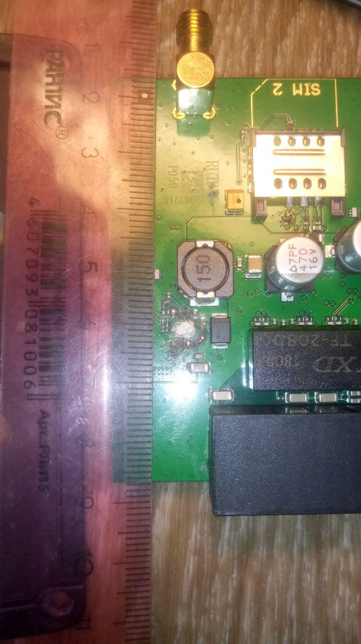

      Имею (имел)) - rut950. Доволен был. Но случилсоь саршное - в корпус как проникла вода (моежет, конденсат) и на верхней плате (той, на которой симки и разьемы lan) сгорел стабилизатор, видимо. Нашел запчасть, пытался сам заменить, но сделал только хуже)) - оказалось руки кривые - нет опыта в микромонтаже.
      Отсюда вопросы к саппорту телтоники.
      1) Это вообще чинится? Если да то как и где и скоко будет стоить? (фото см во вложении)
      2) может купить (заказть такую плату новую)? как это сеать и будет ли новая плата рабтоать с родной второй платой?
      3) без шансов на ремонт? выкинуть прибор?
      Заранее благодарен

          Добрый день. Удаленное обновление прошивки Teltonika FMB125 на хостинге работает? Отправляю Get firmware list from FOTA server, в ответ
          text=unknown command or invalid format. Что нужно сделать? В блоке прошивка text=Ver:03.25.18_05 GPS:AXN_5.10 Hw:FMB125 Mod:36 .
          474
          Teltonika
          Re: Teltonika
          Не проще назначить задание прибору на сервере FOTA на обновление прошивки, после чего отправить web_connect на прибор?
          При условии конечно, что он настроен выходить на связь с fota.

          доброго времени суток, как настроить считыватель ibutton на fmb125? В сам прибор данные приходят, на виалон не уходят. (Io78 никаких реакций)

          Видимо включить отправку параметра в секции i/o конфигуратора.

          все включено

          Так не бывает, что параметр включен, но не приходит. Хоть в "мониторинг", хоть по изменению значения, но приходить будет.
          Не тот включили?
          Без параметра сообщение приходит?

          14.01.2022 13:15:52
          56.8205333, 53.2086716 (6)
          Карла Маркса ул., 2, Ижевск, Удмуртия, Россия
          prior=0, event_io_id=0, total_io=14, io_239=0, io_240=0, gsm=5, io_21=5, io_200=0, io_69=1, pdop=1.9, io_181=19, hdop=1.8, io_182=18, pwr_ext=12.402, io_66=12402, pwr_int=3.967, io_67=3967, io_68=0, mcc=250, mnc=1, io_241=25001, io_16=262, drvr_code=0000000000000000, drvr_code_r=0000000000000000, io_78=0, io_207=0
          14.01.2022 13:15:52
          prior=0, event_io_id=240, total_io=14, io_239=0, io_240=1, gsm=5, io_21=5, io_200=0, io_69=1, pdop=1.8, io_181=18, hdop=1.8, io_182=18, pwr_ext=12.402, io_66=12402, pwr_int=3.967, io_67=3967, io_68=0, mcc=250, mnc=1, io_241=25001, io_16=262, drvr_code=0000000000000000, drvr_code_r=0000000000000000, io_78=0, io_207=0

          В секции features, раздел ID Read notification что? У параметра поставьте high и on change.

          все спасибо, проблема решена!

          периодически вылезать такая ошибка при обновлении терминала, кто сталкивался подскажите что за ошибка

          Не проще через webfota полный конфиг залить?

          Настроил через смс. Через webfota не пробывал)

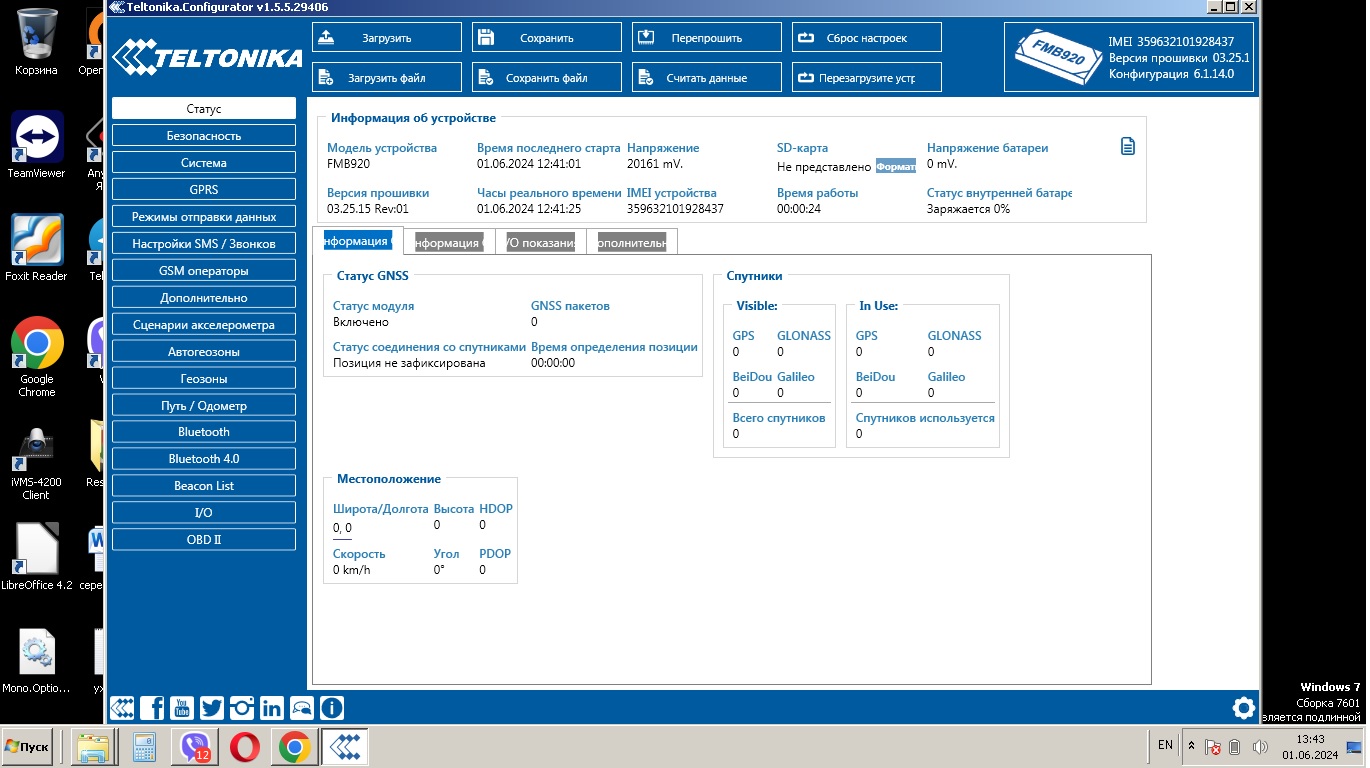

          Всем добрый день! Подскажите трекер Teltonika FMB110, при подключении к конфигуратору пишет "Failed to get status transfer protocol features". Сам конфигуратор видит трекер и считывает IMEI. FW 03.10.08 rev:00, Configuration 3.13.0.0
          • Teltonika
          Re: Teltonika
          Попробуйте сперва обновить прошивку на 03.25.05.Rev.00 через конфигуратор или FOTA WEB.
          Далее обновите трекер FMB110  на последнею прошивку 03.27.13.Rev.03, ее можно скачать с базы знаний WIKI:
          https://wiki.teltonika-gps.com/view/Firmware_versions.
          Для более детального решения вопроса, обратитесь, пожалуйста, к менеджеру по продажам Teltonika  или напрямую к нам через официальный сайт https://teltonika-gps.com/. Выберите “Контакт”, далее  нажмите на кнопку “связаться с нами”, заполните форму и отправьте.
