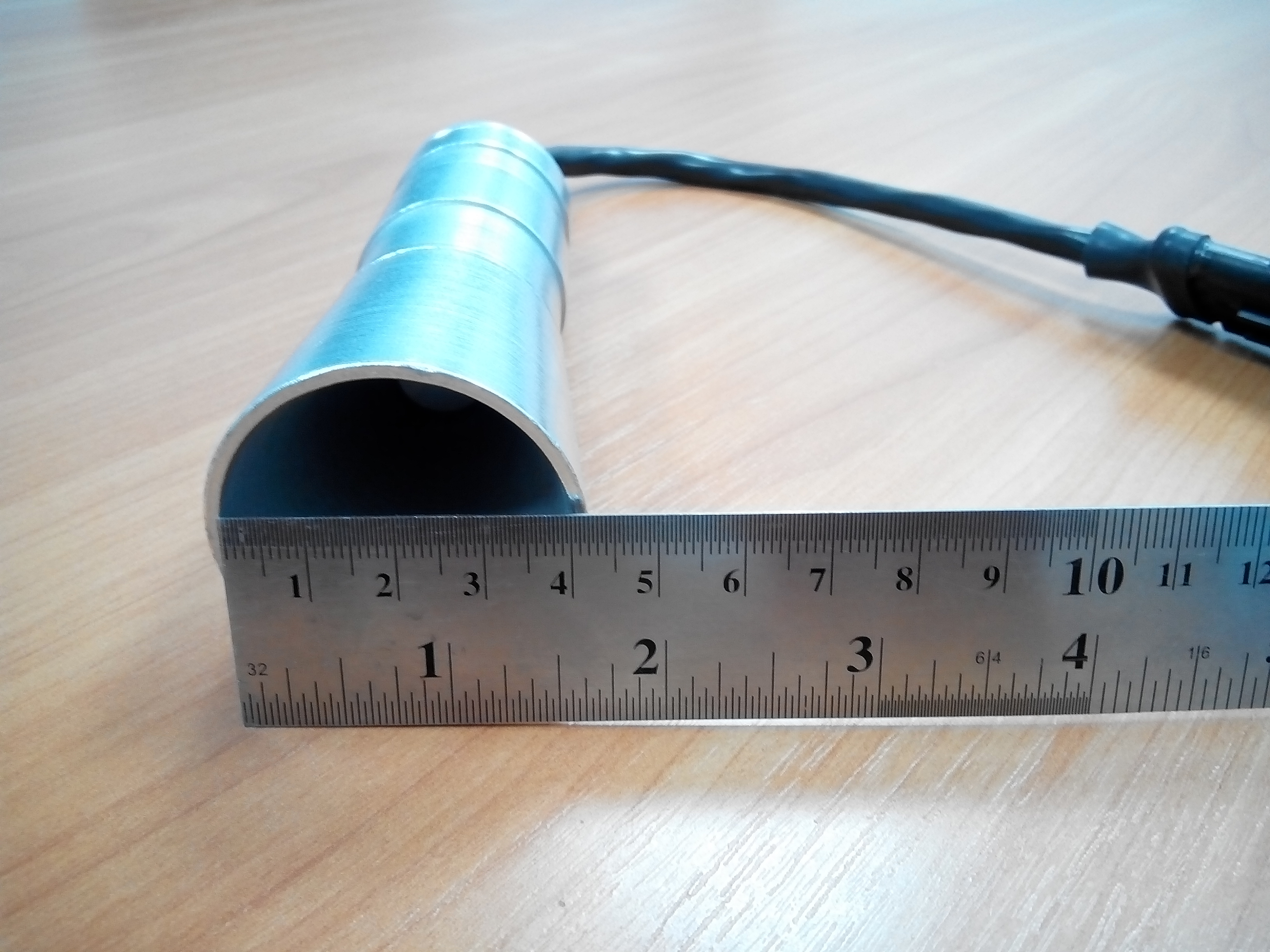

Начну первым значит.
Собственный датчик контроля глубины работы механизмов.
Никелированное покрытие
с тех характеристиками где можно ознакомиться?

только на нашем сайте и то после публикации ( да, на сайте есть ошибки- после обновления еще не все отловлены. Спасибо and_1 за указание баг) .
Тут могу сделать вброс инфы:
Форма конуса отражателя излучателя меняется в зависимости от прицепного механизма
Напряжение питания до 30 вольт
рабочий диапазон до 0- 50 см.
Работа  по mod_bus ( совместим  с любым  по трекером 485)
Передача уникально кода  для идентификации прицепного. ( тут нужно в терминалах чуть править протокол) если необходима передача уникального id
Совмещает в себе:
Идентификацию прицепного, контроль и состояние агрегата, глубину работы механизма

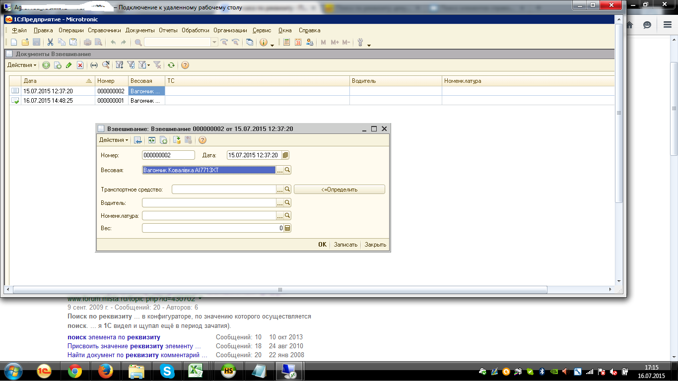

Завтра уборка урожая и допилено вот такое решение:
Контроль ходок  и урожайности с полей.
Весовые оснащены весами которые по 232 подключены к терминалу.
Происходит идентификация  ТС:
1 камера определения  гос номера ТС
2.или карточки водителя ( разные решения)
Документ на весовой.

Будет добавлено в документ:
Влажность - вноситься ручками ( так как измеряют в ручную, пока не автоматизировали)
И номер силоса - вноситься ручками
Влажность для подсчета количества  газа  необходимого для сушки зерна.

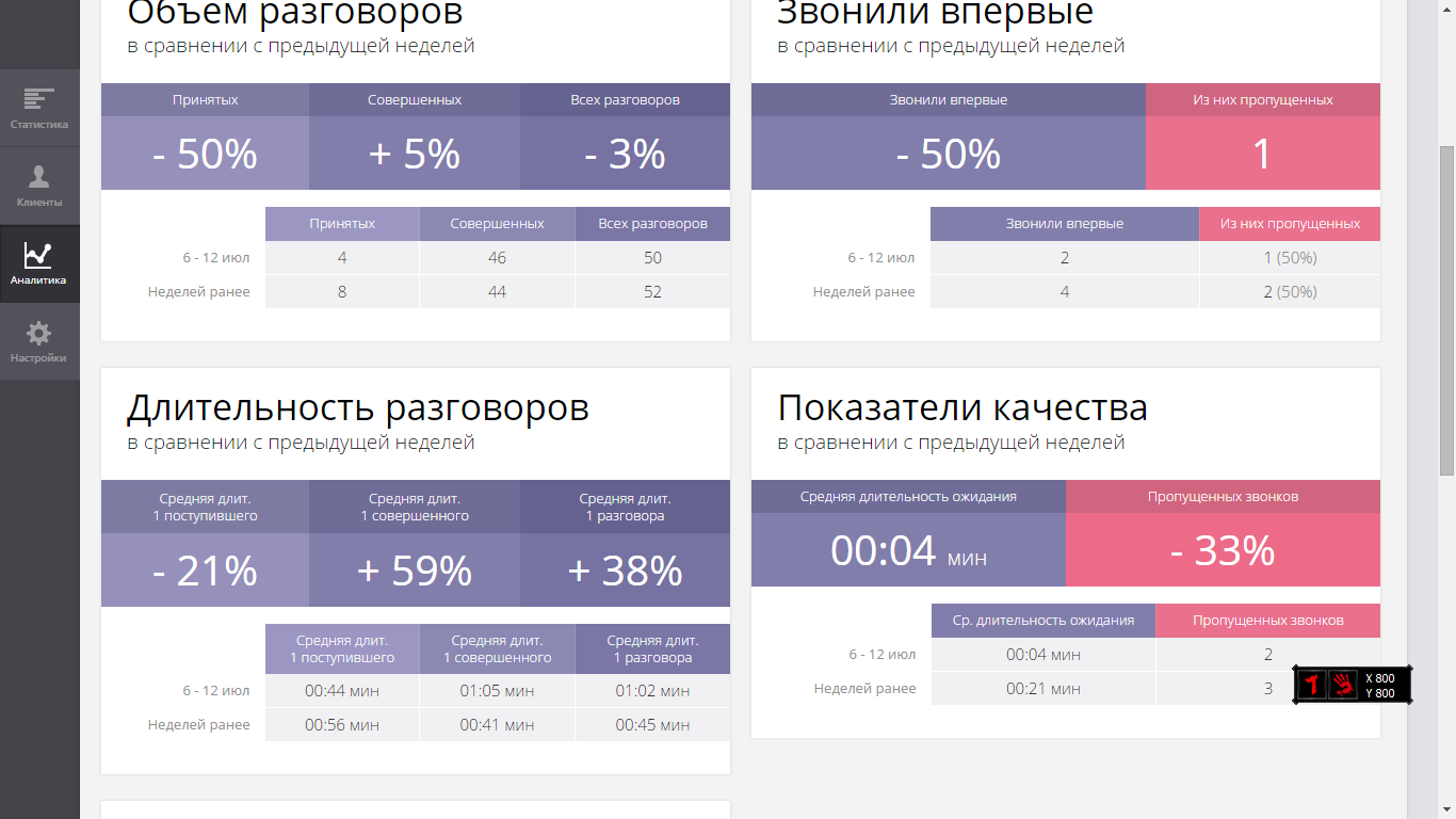

Анализ работы диспетчерской службы Агро предприятия.
Отработка нарушения связанных с уведомлениями:
Остановки в полях,при переездах. внешнее питание, слив топлива и т.д.

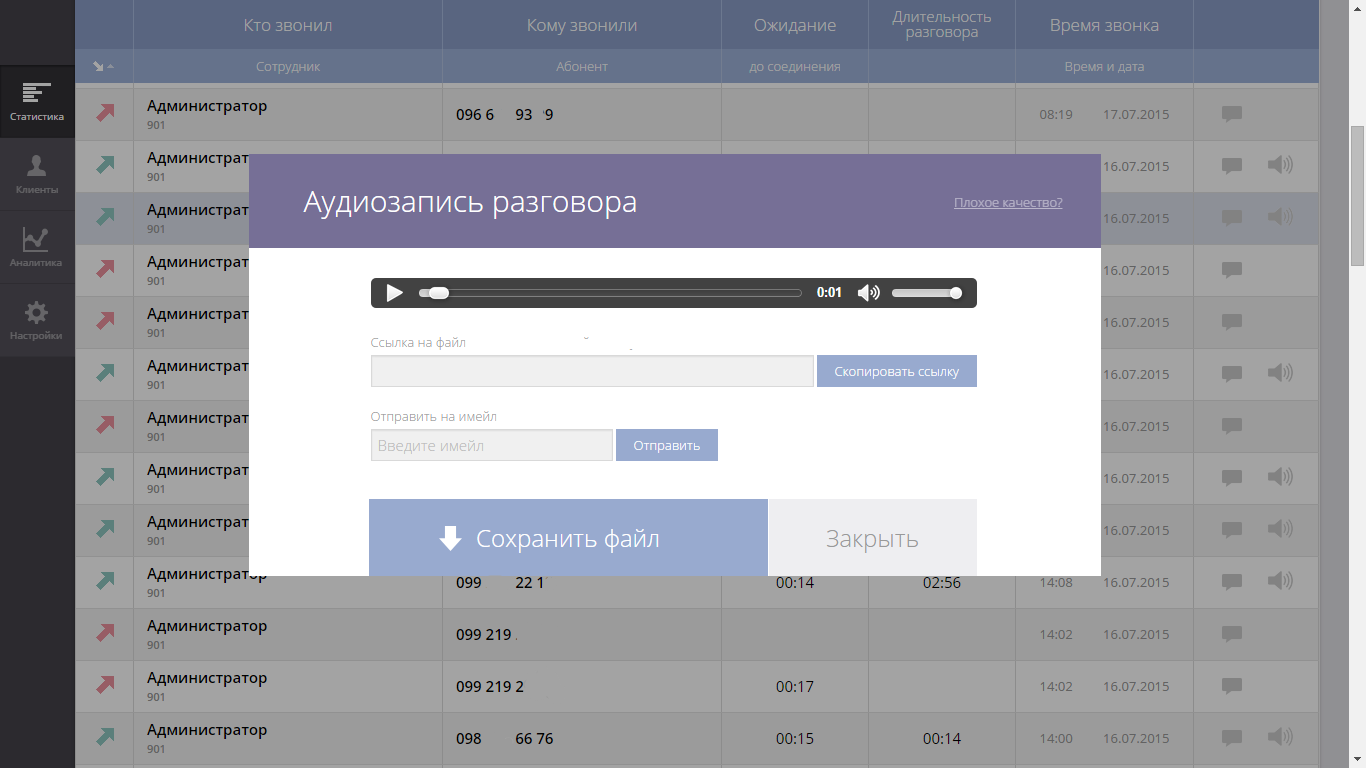

Анализ в разрезе каждого звонка.

babay
Это ты о чем? О той волшебной алюминиевой трубочке?

Да  и нет.
Подписантов достаточно а вот почему то поделиться опытом увы.....
А по трубочке  с сантиметровой точности уже плавно перешли в  миллиметровую точность
