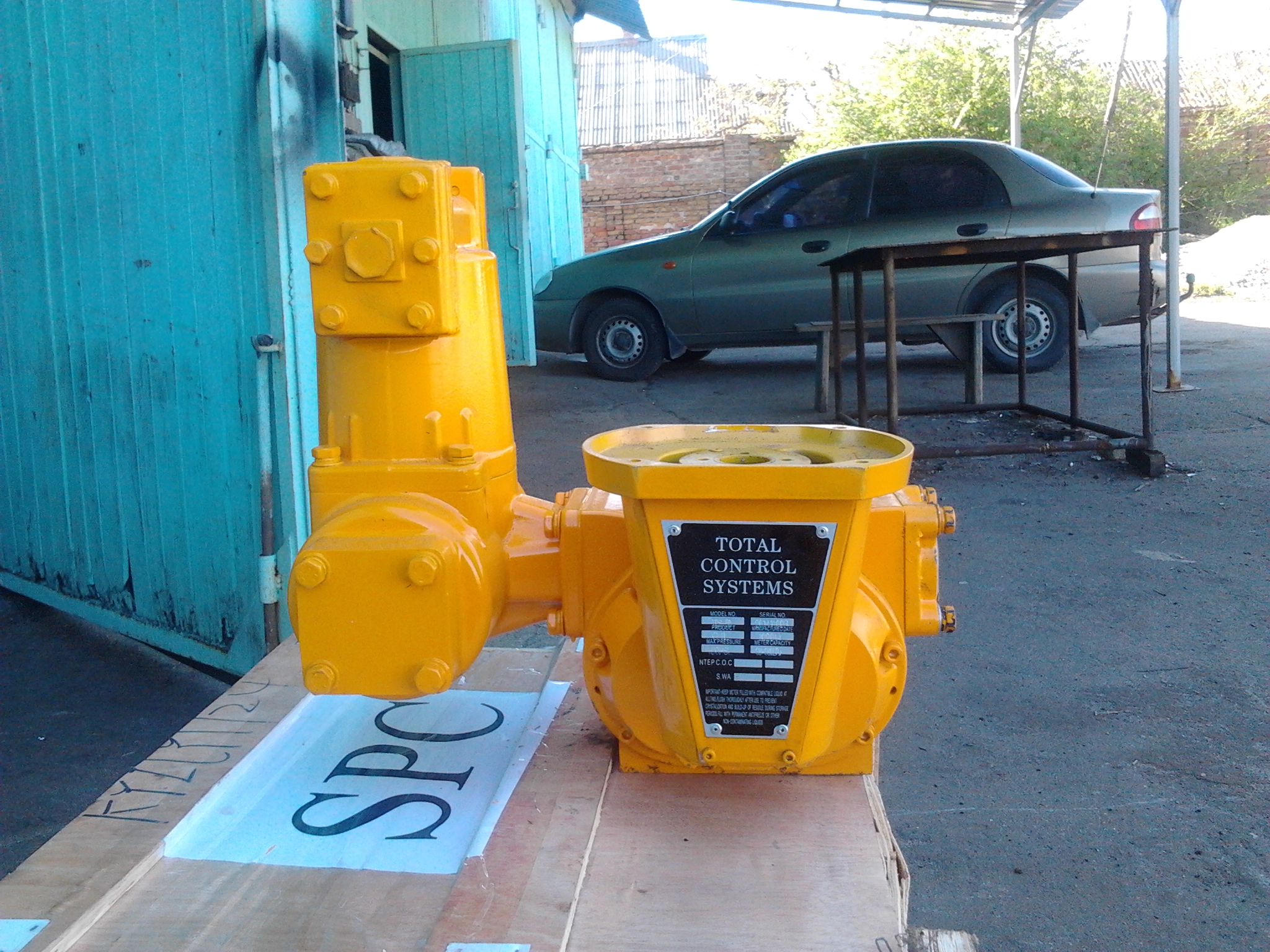

ну и добавлю...
Счетчик  ТРК  для заправки бензовозов с сепаратором, производительность 450 литров в минуту.

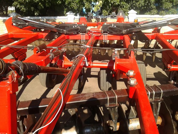

Начну первым значит.
Собственный датчик контроля глубины работы механизмов.
Никелированное покрытие
Макс может если тут попросить все таки даш на тест, уже третья неделя прошла. Или скажи нет, так нет.

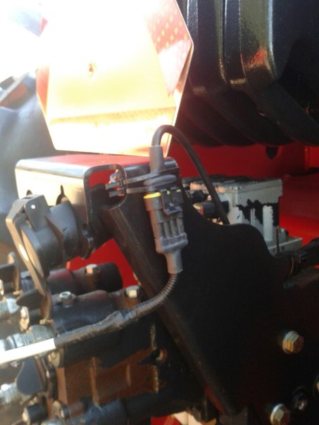

Re: Агро- и сельхоз- тематика. Площадь обработки, участки, поля, гектары
монтаж

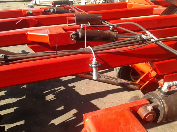

еще чуть ближе)
