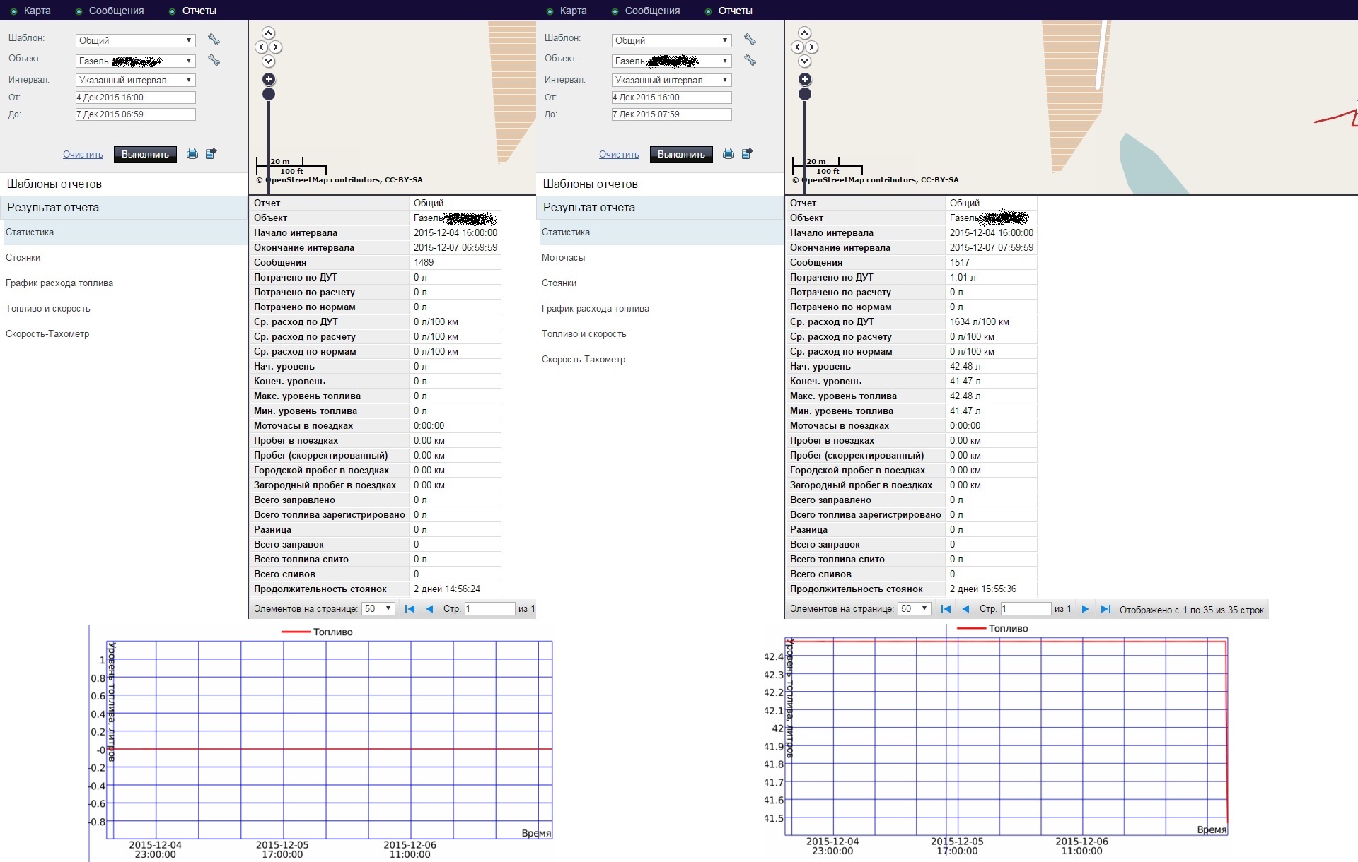

Наткнулся на баг. При формировании отчёта за период в  котором показания (с ДУТ) не изменялись отчёт не отображает остатки.
Стоит расширить интервал формирования отчёта (так чтобы в него попали сообщения с отличными от тех которые уже есть) и всё становится на свои места!
Кто-то сталкивался с подобным... Как  этот косячёк побороть?
см вложенный файл.

А у вас для ДУТ установлена «Нижняя граница Х»? Попробуйте задать, если её нет: http://docs.telepuls.ru/ru/pro/1401/mana … sors/table .

zaid пишет:
да установленна...  пробовал снять - не влияет.
Влияет отключение валидации по зажиганию,  (проверка на неравенство нулю).
Это оказывается не баг.... lol
