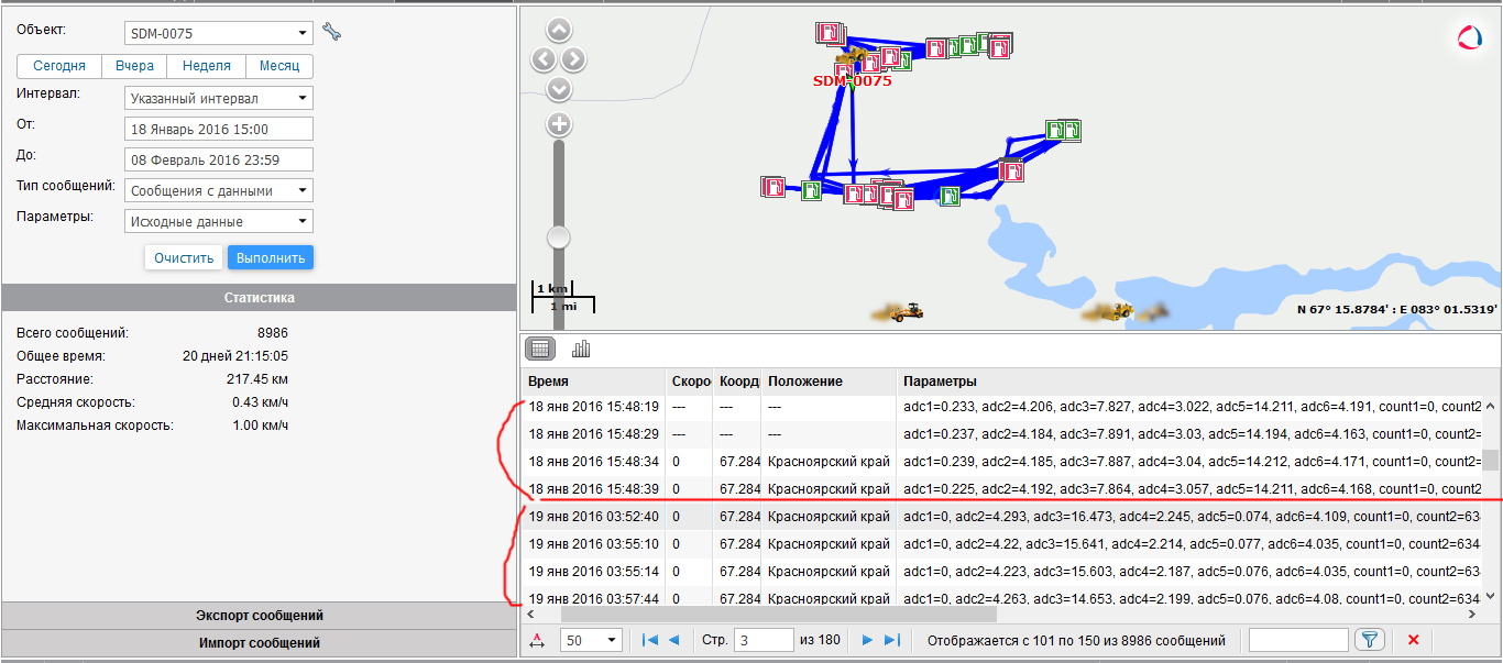

В отчёте данные растягиваются и переносятся с одного дня на другой.
Например (см. вложения) график оборотов.
18.01.16 в 15:48 были последние данные от прибора, следующие пришли
19.01.16 в 03:52, почему он не обрезал предыдущий отрезок с данными, а соединил их в один график?

Данные в отчет не верные попадают.
Например в отчете видно, что 18.01.16 ДВС был запущен днем и остановлен только 19.01.16 около 03:30
т.е. ДВС проработал сутки. А на самом деле, он был остановлен 18.01.16 около 15:30
Из за этого не правильно посчитались моточасы и тд.

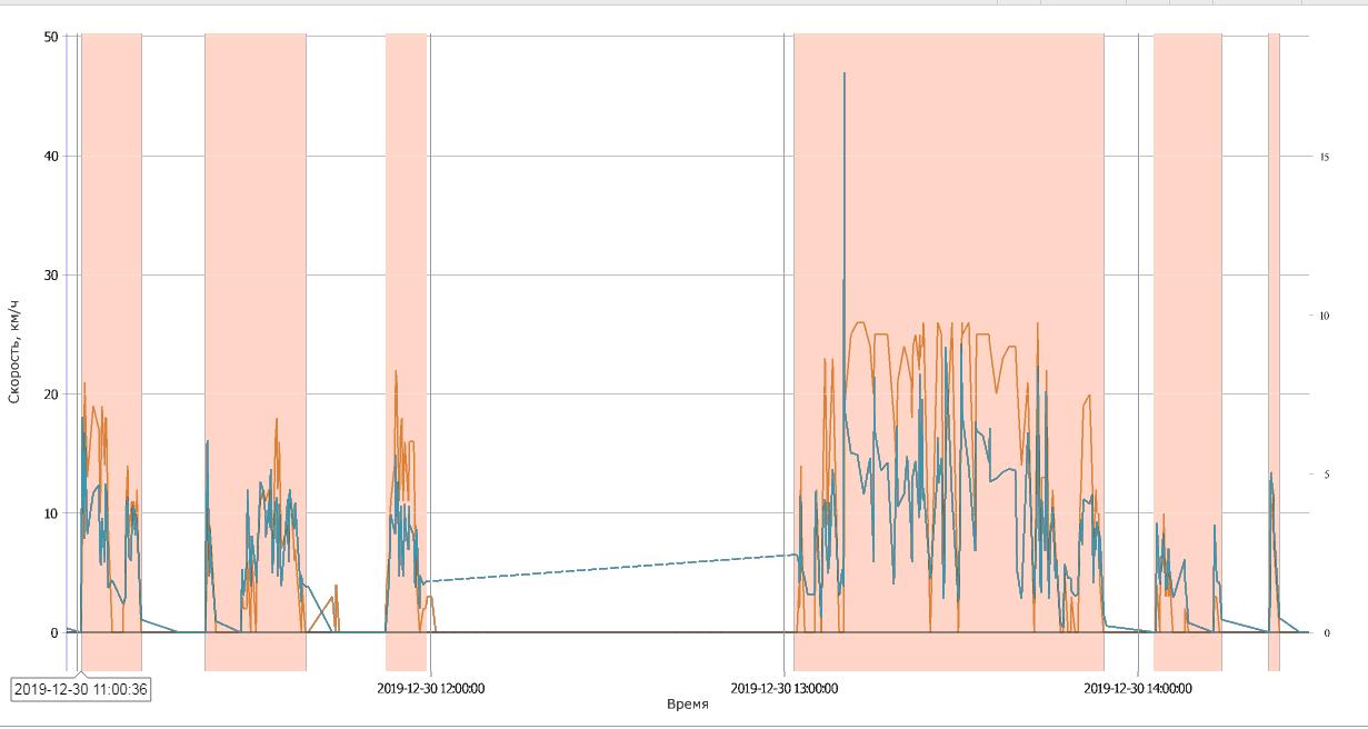

Подниму тему, тот же случай - график мгновенного расхода соединяет точки во время отключения системы.
Настройка максимального времени между сообщениями привела лишь к тому, что линия стала пунктирной.
Как ее отключить совсем? Если мы умеем менять сплошную линию на пунктирную, то можно ведь и совсем не рисовать? А как?

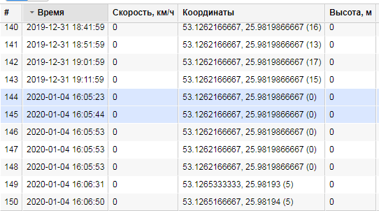

Батареи нет. Вот как выглядят сообщения - их попросту нет в этом интервале, за который рисуется штриховая линия.
Если бы хоть какие-то сообщения в этот период фиксировались по временной шкале, то конечно такой проблемы бы не было, можно было бы обнулить датчик. А тут же некуда нули записать - в базе нет отметок времени.
Или я ошибаюсь?
Графики любит изучать заказчик и задает вопрос - зачем мне тут рисует график расхода топлива, когда трактор выключен.
