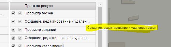

Сейчас зашел, проверил в настройках ресурса,
галка стоит

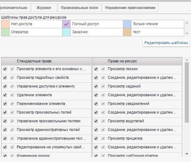

Сейчас создал новый токен с параметром access_type =  0xffff
При этом в браузере увидел галки, что у меня будет полный доступ,
Захожу под новым токеном и пробую создать геозону, так же ошибка 7.,
при этом чтение происходит без проблем.
Детальную информацию в личку вам отправил, у пользователя так же установлен полный доступ на этот ресурс
