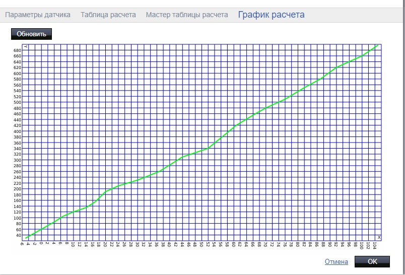

Aspir1n46 wrote:
Аналогично и на 7 и на 8 серии джоников снимаем данные с помощью Canlog. Получаемыми данными довольны . и Уровень топлива и расход имеется.
А график уровня топлива сможете показать?
Вячеслав Байталов
М2Макс Навигация
info@m2max.ru
Jonh Jeere 8430 и 7830
Re: Jonh Jeere 8430 и 7830
JD 8430 верхнею границу надо перепроверять
